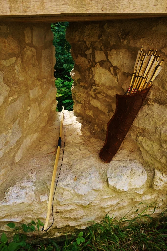

Nun endlich nochmal ein Bogen von mir. Hier ein Holunder mit 1,41cm NtN im ELB Design. Den Namen Hulk bekam er natürlich wegen dem grünen Rücken. Aber auch die Schußleistung erinnert an den Hulk, wenn er entfesselt wurde ;D Ich bekomme das Grinsen heute nicht mehr aus dem Gesicht. Um es mit den Worten von Blacky zu sagen " Krasser Scheiß" ;)
Hier die Daten:
Holz: Holunder
NtN: 1,41cm
Gewicht: 435g mit allem
Wurfarmbreite: 3,5cm auf 0,8cm an den Tips
Sehne: 16 Strang Dacron
Rücken: Dunkel grüne Beize von Clou
Finish: Leinöl + Orangenöl
Zuggewicht: 67#@28"
Max. Auszug 28" realer Auszug ...nix AMO
Tips: Wasserbüffel+Mufflon
Griff: blaues Leder
Hier die Bilder:

Mir gefällts auch! Geht bestimmt gut ab. Aber zieht der sich net bockhart?
Beiträge: 3521
Hat gedankt: 33 Mal
Hat Dank erhalten: 180 Mal
Re: "Hulk" Holunder 55" 67#@28"
Danke euch allen. ;)
Rotzeklotz hat geschrieben:Aber zieht der sich net bockhart?
Eigentlich nicht. Nur die letzten 2 Zoll wirds etwas härter. Wenn ich ihn mit meinem Hartriegel vergleiche, zieht er sich in etwa genauso hart. Nur hinten raus merkt man ihm seine Kürze an ;)
Rotzeklotz hat geschrieben:Geht bestimmt gut ab
Jepp ,der hämmert die Pfeile in die Scheibe ;D
Bis jetzt, teu teu teu , hat er 100 Pfeile geworfen und hat sich nicht verändert. Ich bin guter Hofnung , das er hält.

Krasses Teil, sieht richtig gut aus! Das Auszugsbild sieht fast schon surreal aus :D
Wie viel Set hat er denn angenommen?
Freue mich schon das Ding mal zu schießen!

fka hat geschrieben:Wie viel Set hat er denn angenommen?
Wir sehen uns ja bald, dann darfst du ihn testen ;)
Zum Set. Schau dir den abgespannten Bogen an,in diesen leichten Reflex kehrt er nach dem abspannen von selbst zurück, wie bei meinem HolaBoa. Darum bin ich guter Dinge, dass ich ihn zwar am Limit gebaut habe, aber trozdem nicht überlaste. Sonst hätte er ziemlichen Set gebildet. Vor dem Tiller war der reflex ein wenig stärker, was durch das Tillern natürlich aufgefressen wurde.
