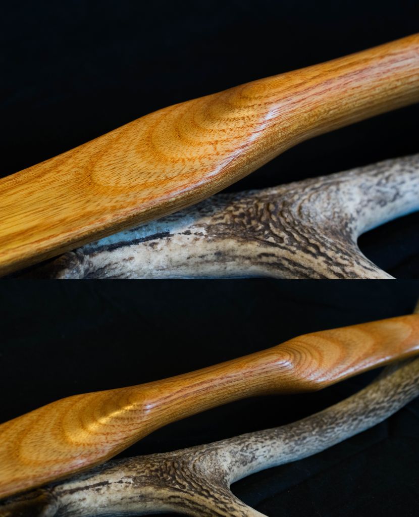

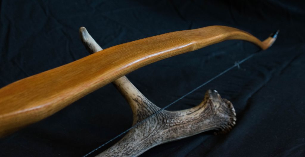

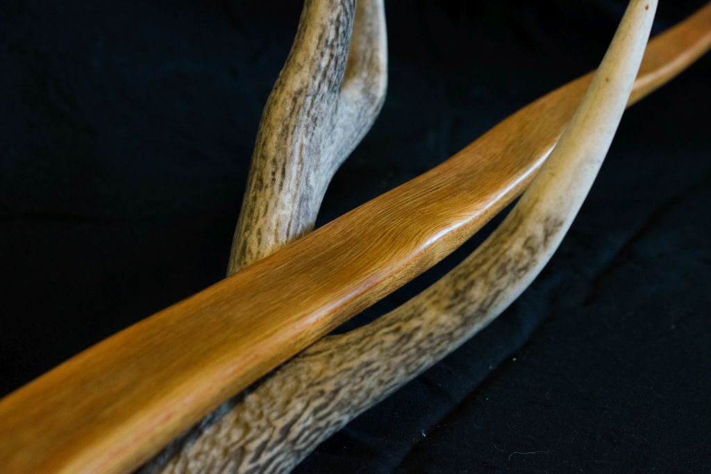

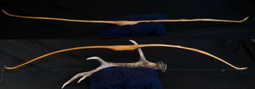

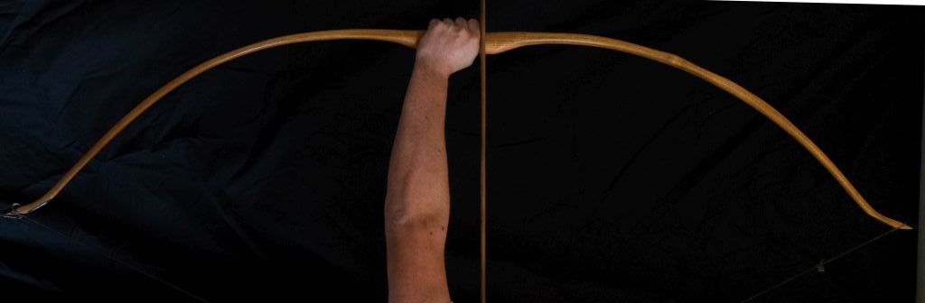

Moin,
draußen schüttet es, Zeit für ne weitere Indoor-Präsentation.

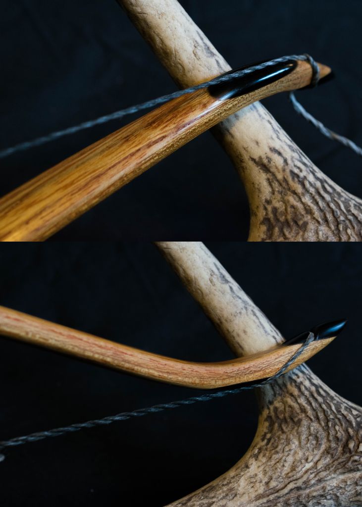

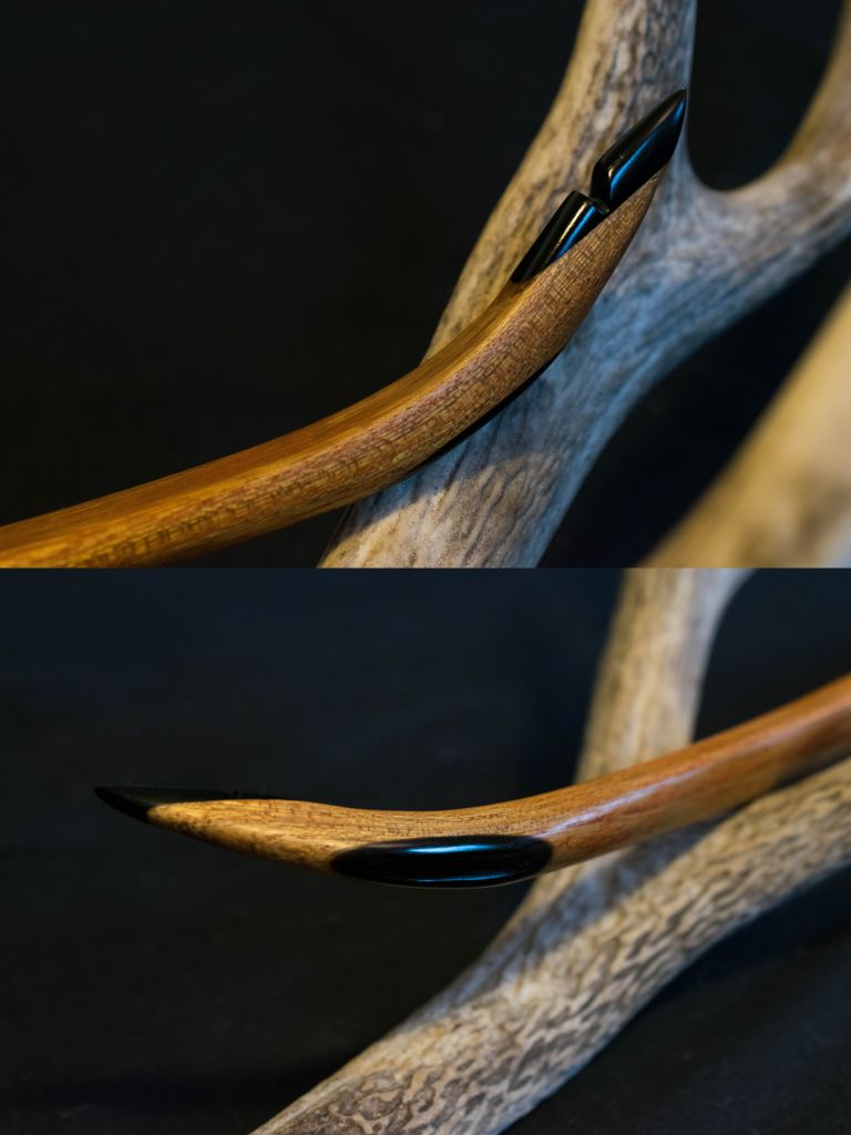

Den Bogen habe ich beim Bogenbauertreffen in Münster angefangen und nu endlich mal fertig gekriegt. Bin sehr glücklich mit dem Teil, is schnell und sehr angenehm weich zu ziehen. Obs nu ein Recurve ist oder "nur" ein Bogen mit geflippten Enden, sei dahingestellt. Ich mag sie genau so an der Grenze zwischen Flips und Recurves, so konnte ich sie sehr schmall und kaum dicker als normale Enden bauen. An der Unterseite der Recurves habe ich eine dünne Schicht Horn angeleimt und ne Sehnenführung hineingefeilt. Das Horn war technisch eigentlich nicht nötig, n bischen Schnickschnack muss ab und zu aber auch mal sein.
Der untere Wurfarm hat nen guten Reflex, der obere auch nen leichten, Set hat er bisher fast nix angenommen.
Daten:
Zuggewicht: 40lbs@28" (auf dem Tillerbild bis 26" gezogen)
Länge: 1,6m
Gewicht: 426g
Vollpyramidial
Overlays aus Horn
Finish: Sandelholzbeize, Schellack, Leinölfirnis
Daten:
Länge: 1,6m
Gewicht: 426g
Vollpyramidial
Overlays aus Horn

Gefällt,besonders der Griffbereich und tolle Bilder.
Nur Kernholz verwendet?
Gruß Buka

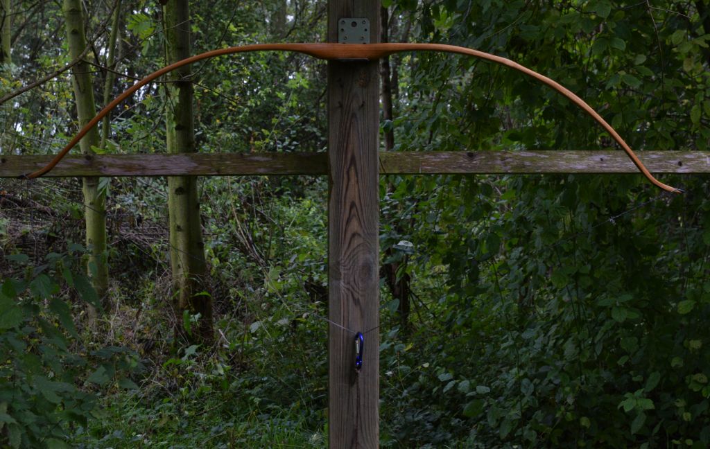

Wie gewohnt sauberst gearbeitet und ausgesprochen ansprechende Optik.

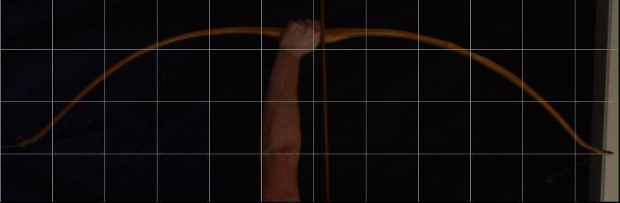

Einzig der Tiller passt in meinem Kopf nicht zum Zustand auf Standhöhe.
Ist im Bild mit Standhöhe rechts unten?

Danke erstmal!
@Buka: Jo, is nur Kernholz
@Grombard:Nein, auf dem Standhöhenbild ist rechts oben
Hier noch mal ein anderes (leider schlecht belichtetes) Bild. Der obere WA biegt schon ein Stück weiter. Der Untere setzt direkt bei den Fadeouts mit dem Reflex ein, deshalb scheint der Obere auch so, als biege er in im ersten Drittel stärker als der untere
Re: Robinie-Recurve 40lbs@28"
Ist dann sicher perspektivisch bedingt.
Sah so aus als würde der untere Wurfarm im Verhältnis zur Standhöhe den oberen "überholen".
Der Bogen gefällt mir sehr gut. Auch die Indoor- Präsi ist toll.
MMn kippt das Handgelenk nach oben. Sieht für mich aus als ob der obere WA stärke ist.
Hast du ihn schon geschossen ? Gehen die Pfeile sauber raus?
Freut mich, dass er gefällt!
Um die Konfusion mal zu beseitigen, hier ein Bild ganz frisch vom Tillerbaum. Das Auszugsfoto war wohl net optimal, ich musste mich da ganz schön verrenken, damit der Bogen nen komplett schwarzen Hintergrund hat. Der untere WA is definitiv stärker, die Pfeile heben super ab. Schiesse den ohne Handschuhe und hatte bisher noch keinen Kratzer.
So sieht das natürlich ganz anders aus.
Das hat mit dem anderem Bild nix gemein.
irgendwas is ja immer
- Rotzeklotz
- Beiträge: 1779
Ja, blödes Foto rausgesucht, mein Fehler...wäre das die Präsi von wem anderes, hätt ich vermutlich ähnlich kommentiert
Jetzt sieht das auch für mich stimmig aus! Das zeigt wie wichtig es ist, wie die Bögen abgelichtet werden.
Ja, irgendwas muss man ja schreiben.
Immer nur: toll, makellos gearbeitet, super finish und gibt Bienchen ins Muttiheft ist ua auch etwas eintönig oder?
Bitte nicht falsch sondern als ehrlich gemeintes Kompliment verstehen:
Deine Bögen sind alle so sauber und makellos gearbeitet, dass das bei dir inzwischen ganz normaler Standard ist.
Da schaut man dann nur noch hin, ob irgendwo ein Detail (in welch Richtung auch immer) raussticht.
Hier war es das vermeindlich unstimmige Auszugsbild.
(Zum Auszugsbild: deshalb bin ich dazu übergegangen, beidseitig abzulichten. Falls eins doof aussieht kann das andere relativieren. Und wenn beide doof aussehen, hab ich mist gebaut.
Die Hornversteifungen im Bereich der Reflex-Kurven sind skuril! Hoffentlich bleiben die dran... In der ersten Zeit öfter mal auf Delamination kontrollieren! (Eigentlich müssten da Wicklungen dran, aber gestalterisch wäre das natürlich ein Desaster!)
Gefällt mir sehr!
