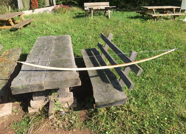

Standhöhe
Standhöhe

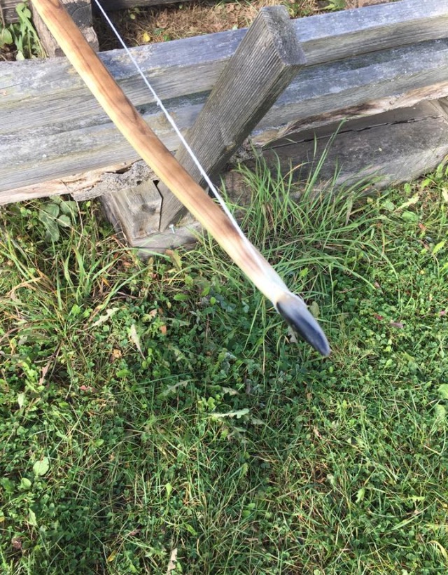

Sidenock unten
Sidenock unten

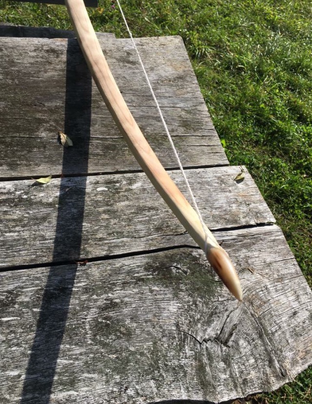

Sidenock oben
Sidenock oben

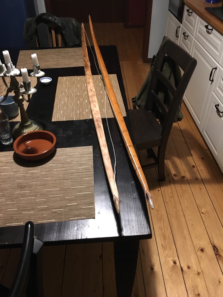

..gebrannter Bauch..

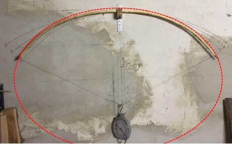

Tiller
Tiller

Servus, bin immer wieder beeindruckt was ihr so wegzieht ;D
Hast du noch ein Bild vom abgespannten Bogen.

@schnabelkanne: Kann ich gerne später noch einstellen, der Set hält sich sehr in Grenzen, 3-4cm würde ich mal sagen.

Hast mir die Ellipse schon abgenommen, wa !? :D 8)

Hoi, die Resl zieht sich supersoft und iss richtig hübsch geworden und vor allem ist das ein schönes Beispiel dafür, dass man mit Hitze tillern kann und nicht zwangsläufig Holz abnehmen muss, um einen Bogen zu korrigieren.

Und die Resl entspannt..(im zweiten Bild: die mit dem gebräunten Bauch..)
