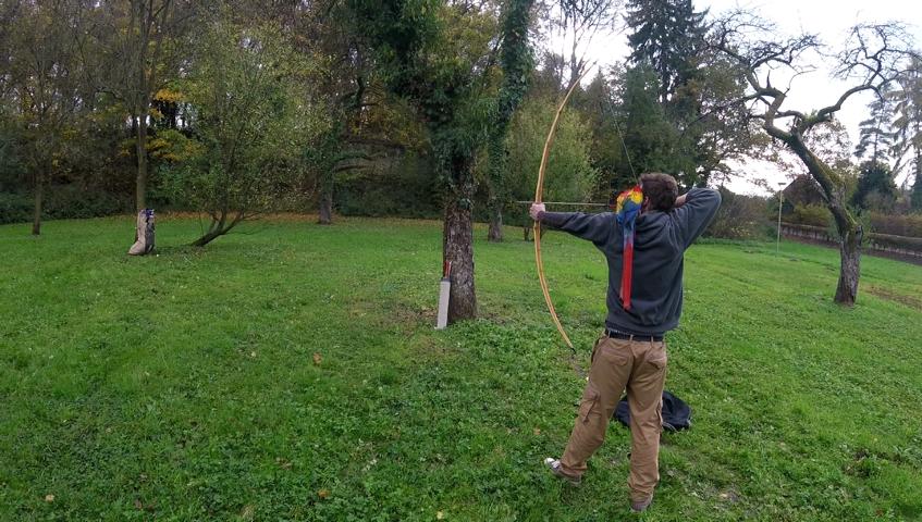

Ok hier das Auszugfoto
Der Papagei ist nicht meiner und ich hab SEHR draufgeachtet dass da nix passiert ..freches Tier

Sorry, aber das ist kein Foto, auf dem man den Tiller erkennen kann. Das sollte dann schon halbwegs quer zur Schussrichtung sein. Mit oder ohne Papagei.
Ah, ja: Weiter weg und ein bissl mehr Tele schadet auch nicht. Weitwinkel verzerren dann doch gern mal

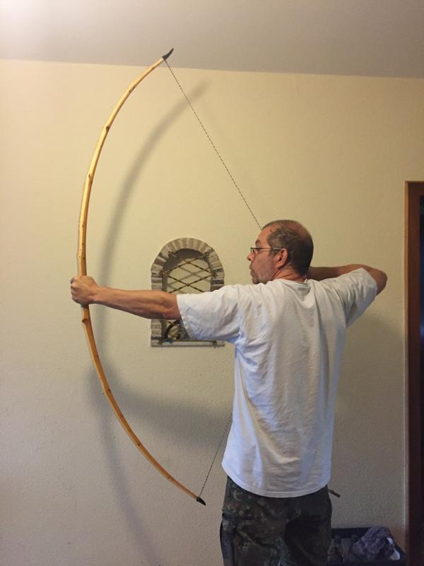

Ok , ich versuch heut noch ein besseres Bild zu machen , müsst aber zugeben dass das Motiv schon witzig ist :)

Ich hab ja zwei Kerben auf einer seite , einmal 77 inch und einmal 74 , also jeweils abstand zur anderen .
Deswegen drauf achten , ich hab zwei Fotos auf der einen und zwei auf der anderen gemacht .

Blackwoodfletcher hat geschrieben:
Korrigiert mich, wenn ich irre.
Aber sind die äußeren Kerben nicht für die Spannschnur gedacht?
irgendwas is ja immer
TorstenT
Beiträge: 797
Re: Eibe Langbogen 60# @29
Beitrag von TorstenT »
Grombard hat geschrieben: Korrigiert mich, wenn ich irre.
Das würde ich doch auch mal meinen. Musst mal die Standhöhe messen, wenn Du den Bogen auf der äußeren Kerbe aufgespannt hast. Dürfte dann zu hoch sein.
Wie gut , dass ich eigentlich immer nur die innere Kerbe genommen habe zum werfen , weil ich auch gedacht (nicht 100% gewusst) habe , dass die äussere für die spannschnur ist .
Aber selbige ist unter dem Leder das man auf den Bogenrücken legt mit schwarzem Gummi belegt , was nicht so toll ist , weil dann beim aufspannen spuren davon zurückbleiben ...also bin ich jetzt dabei mir selbst einen Bogenspanner zu bauen :D :)
(weil der Eibebogen dann einen Spanner für die Kerbe , nicht für den Rücken braucht ..Wieder was gelernt ..)
Geschossen hab ich nicht mit der äusseren Kerbe , will da nat. nichts falsch machen und möglichst lange freude daran haben .
Auszug bis zur Nase reicht auch .
Das mit dem Snaky kommt dann ja von Snake wie schlange(nförmig) , dann lass ich mich gern belehren , ist ja auch kein Sneaker ;D
Grombard hats erfasst...
Du kannst doch den Knüppel net da uffspanne wo die Spannschnur rein soll.
Aso, tu Dir das nächste mal selber den Gefallen und ziehe den Bogen MIT Pfeil aus.
