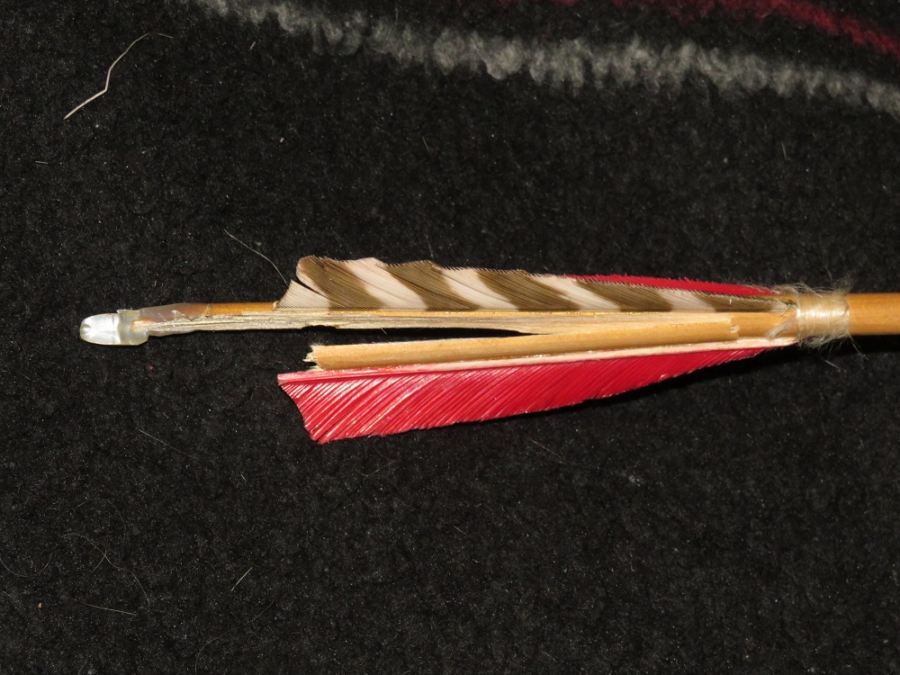

Neulich auf dem Parcours:
Wenn dann gscheit
Wenn dann gscheit
War Gott sei Dank nicht meiner, sondern der Pfeil meiner Tochter ;D Allerdings bin ich derjenige der das wieder reparieren darf.
Also hab ich die Federn runter, Schaftstück angespleißt und die alten Federn wieder drauf. Neues Nock und tut wieder ;)
Und da es ein Zedernschaft war, roch es auch noch angenehm beim Basteln.
Also: Pfeile sind zum Ver(Zer)schießen da.
Grüßle
Doralf

Ragnar_AT hat geschrieben:Für welches Zuggewicht, wenn ich neugierig fragen darf ?
Das sind 5/15, Zeder, 35-37 lbs, 27" für einen laminierten Langbogen mit Schussfenster. Gehen sauber und ohne Zittern raus. Den Spleiß (10 cm angeschrägt) habe ich mit Holzleim geklebt und bisher (10 Jahre mind.) haben noch alle Klebungen gehalten (auch bei meinem 49 lbs Selfbow).
Normalerweise brechen ja die Spitzen ab, aber wenn der Papa voll das Nock zerschießt ist halt auch die andere Seite fett ::)
Bei den Spitzen spleiße ich ein Schaftstück an. Dazu nehme ich den Arrow Fix und bohre einen Konus und Hülse. Die klebe ich allerdings mit Epoxy, weil da die Klebefläche kleiner ist.
Grüßle
Doralf
