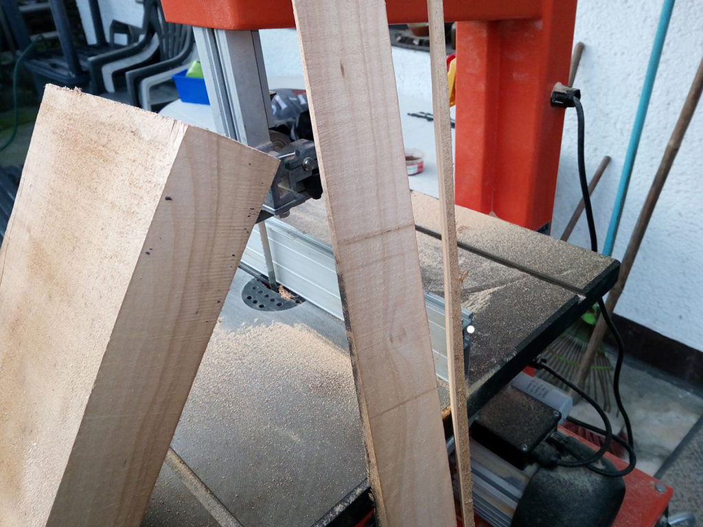

So, mal als Zwischenstand: Ich traue mir immer mehr mit der Bandsäge zu. Heute habe ich einen Viertelstamm Ahorn aufbereitet und Brettchen, Laminate und vor allem kurze Leisten zum Siyah bauen gesägt. Übung macht den Meister. Im Ergebnis habe ich einige 5mm-Leisten (4-5cm Breite) auf 140 cm ziemlich sauber hinbekommen. Und wenn 140 cm gehen, dann sollten auch 200 cm kein Problem mehr darstellen. Grombard du bist doch Leipziger, vielleicht kann ich dir bei Gelegenheit mal zeigen, wie ich meine Säge getunt habe?

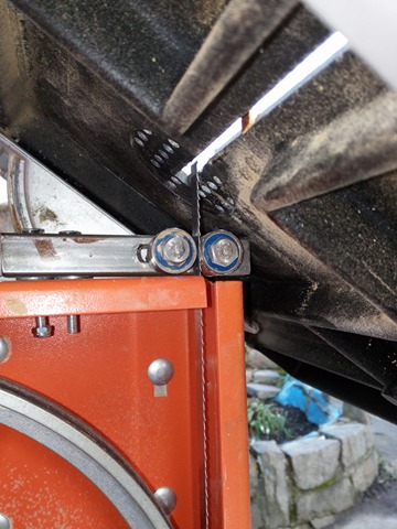

Hier mal ein Bild der neuen unteren Bandsägeführung. Ich habe mich an dieser Anleitung orientiert: LINK Allerdings wollte ich es ein wenig haltbarer, also habe ich ein Stahlprofil verwendet. Dadurch wurde das Bohren und Ausschneiden der Führungen für die Schrauben ziemlich langwierig. Es gab auch ein kleines Platzproblem für die Rückenführung, sodass statt geplanter 3 Kugellager doch nur 2 angebracht wurden.
Hier sieht man das obere Lager, ich habe noch versucht, es mit Epoxi anzubringen, aber es hat sich leider wieder gelöst. Hätte vermutlich vorher ein bisschen anrauen müssen. Ich will mir demnächst mal jemanden suchen, das das mit einem Schweißgerät oder mit Hartlot anheften kann.
Hier natürlich noch das Ergebnis. Gerade am Anfang des Schnittes neigt das Sägeblatt noch ein wenig zum verziehen, aber wenn es einmal gut im Holz ist, dann gibt es kaum noch Probleme.
Einen Kontruktionsfehler habe ich allerdings begangen. Davon habe ich leider kein Foto: Ich kann bei der Führung nicht einstellen, wie tief diese ist. Das heißt, jetzt muss ich das Band so anpassen, dass die Kugellagerkanten genau hinter den Zähnen sitzen. Dadurch wiederum läuft das Band nicht perfekt auf der Krone des oberen Rades, sondern etwas davor. Das wiederum sorgt dafür, dass die Säge insgesamt nach rechts zieht. Wenn man das aber *weiß*, kann man durch Einstellung des Anschlags mit Winkel etwas kompensieren. Ungefähr 8-10°, dann gibt es gerade Schnitte.

Das kann ich nachvollziehen. Meine größte Sorge war, dass Holzstaub von oben in die Kugellager eindringt und die beizeiten zusetzt. Scheint aber zu halten. Vom Gefühl her ist das gegenüber dem Gussteil mit den Abstandhaltern aus Eisen eine riesige qualitative Verbesserung. Dass es krumm und schief ist, liegt eher daran, dass das quasi das erste Teil war, das ich je aus Metall gebaut habe ^^Grombard hat geschrieben:Ist mir etwas zu "rustikal".
