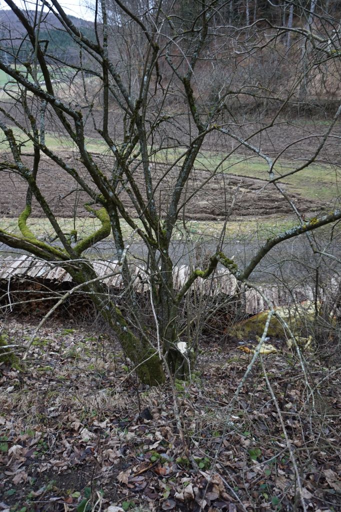

Schlehe(Schwarzdorn)
Vor der Entnahme
Vor der Entnahme

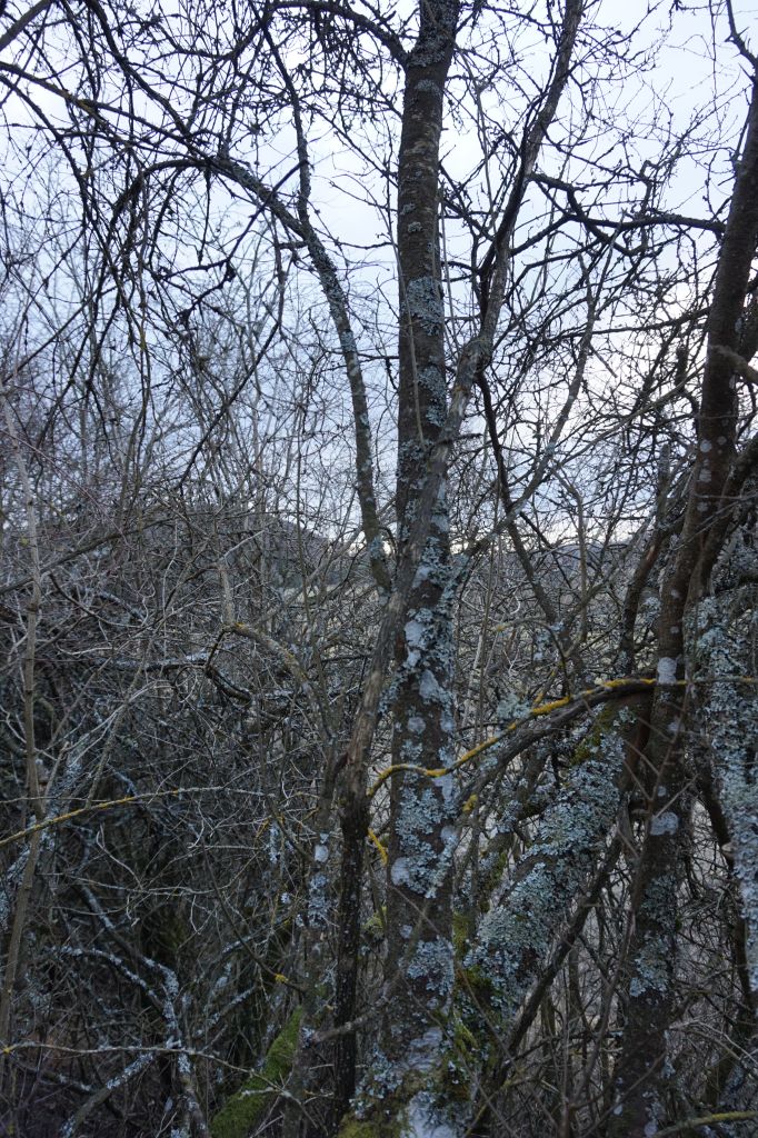

Ulme(Bergulme)
Vor der Entnahme
Vor der Entnahme

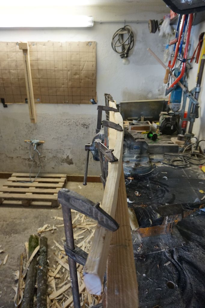

Bergulme
Die Bergulme mit der Kreissäge in der Dicke und Breite grob zugeschnitten (ging schneller)
Den Rest wurde mit einem Zugmesser erledigt. Die Rinde wurde mit der Spachtel entfernt, danach kam auch dieser Sap ins Zwanskorsett ;) Der Stave ist noch 200cm lang

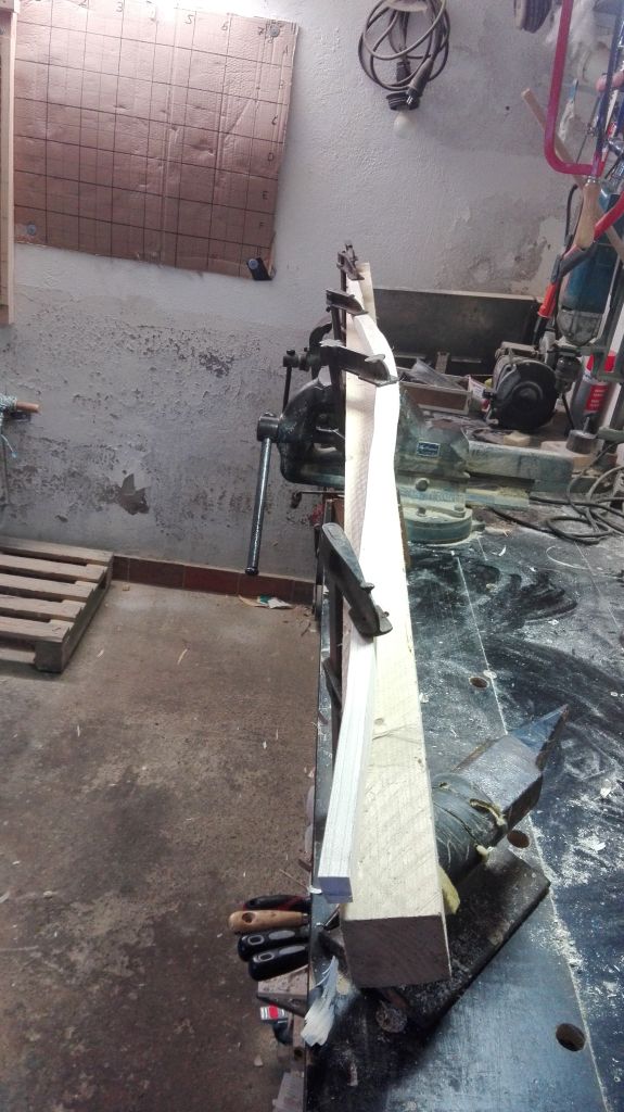

Schwarzdorn/Schlehe
Heute war die Schlehe dran, dass wird auch kein einfaches Stück. Erst habe ich den Sap aufgesägt (nur weil ich keine Zeit hatte)den Rest habe ich von Hand gemacht. Er wurde in der Dicke bis auf den Markkanal reduziert, sodass im Griff noch 2cm stehen geblieben sind. Der Kern ist ein Traum, aber leider fällt das Meiste davon weg. Auf vollen 200cm liegt die Sehne leicht neben dem Griff und ab 165cm wäre alles im Grünen. Ich wollte aber nicht so viel Nachrichten müssen und habe ihn gegensätzlich aufgespannt. Mal sehen ob mein Plan aufgeht und ihn auf 175cm komme ;) So darf er nun trocknen und ich hoffe sie reißt mir nicht!

Im Korsett
Im Korsett

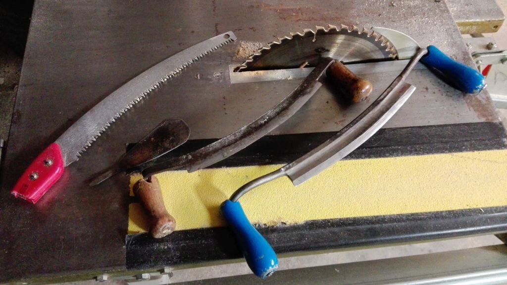

Bisher verwendete Werkzeuge
