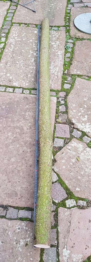

Tach, dann will ich auch mal anfangen. Ich habe heute ganz überraschend 2 Bäumchens gefunden (tatsächlich erst heute gesucht).
1x Hartriegel
Hartriegel Habitat (der Stengel in der Mitte isses)

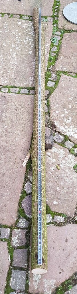

Die dicke Stammseite und ein geschenkter Pilz im Holz, vermute ich mal
Hartriegel Rinde
Hartriegel Rinde

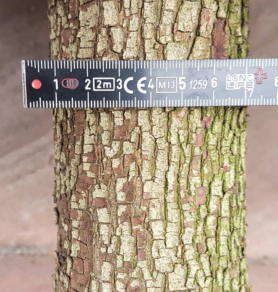

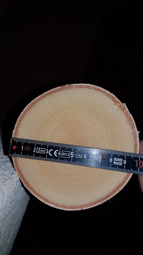

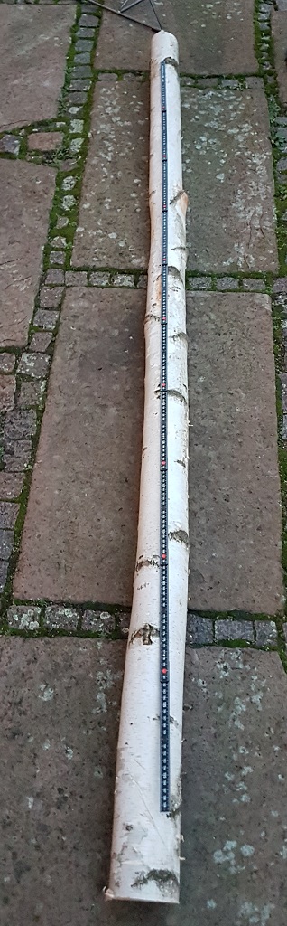

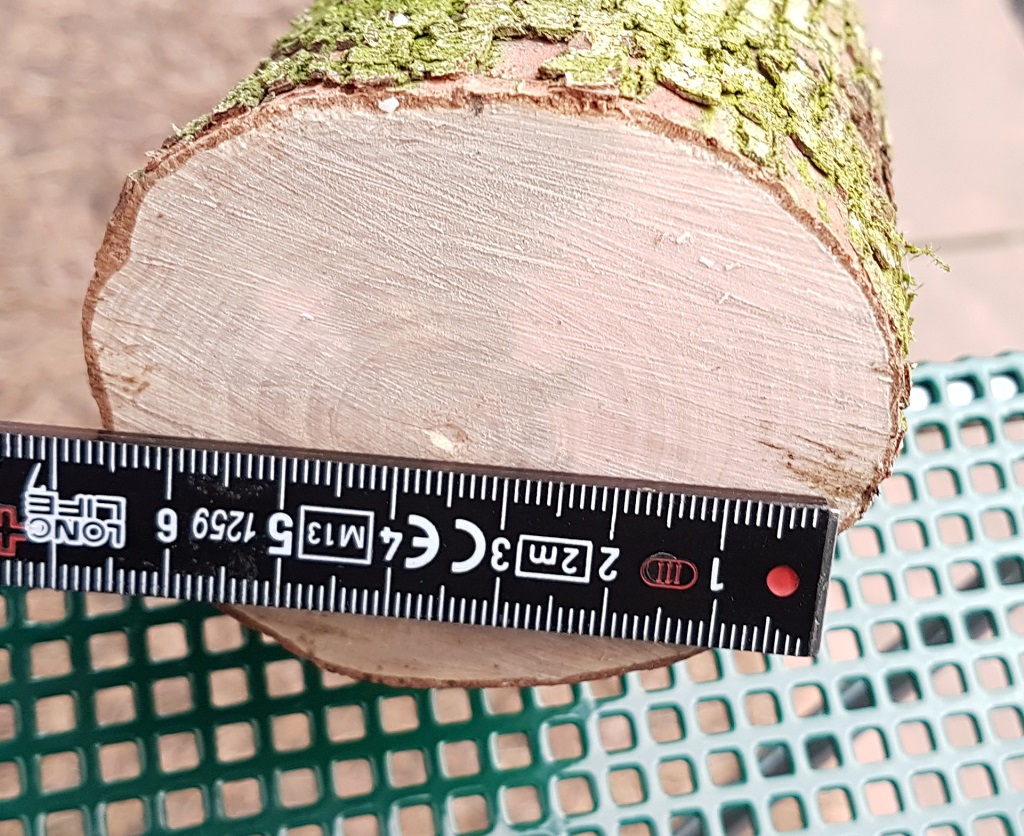

1x Birke (ich gehe von Betula pendula aus)
Birke Habitat
Birke Habitat
Birke dicke Seite mit exakt 10 cm

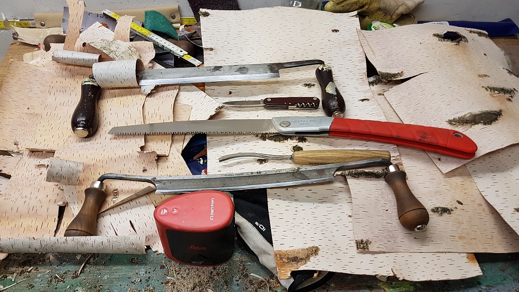

So, für heute ist das Gemetzel beendet. Das Ergebnis ist eine nette Menge schöne Birkenrinde, jede Menge Späne, ein stumpfes Ziehmesser, schmerzende Flossen :D und die Erkenntnis, dass der Hartriegel stark verpilzt ist (Plan B ist aber im Kopf schon geboren - ich wollte immer schon mal ne Kopfgeburt testen :D :D ).
Hier die Fotos:
Späne soweit das Auge reicht
Bläue (tolle Farbe) - aber das Holz ist trotz Pilz noch sehr zäh

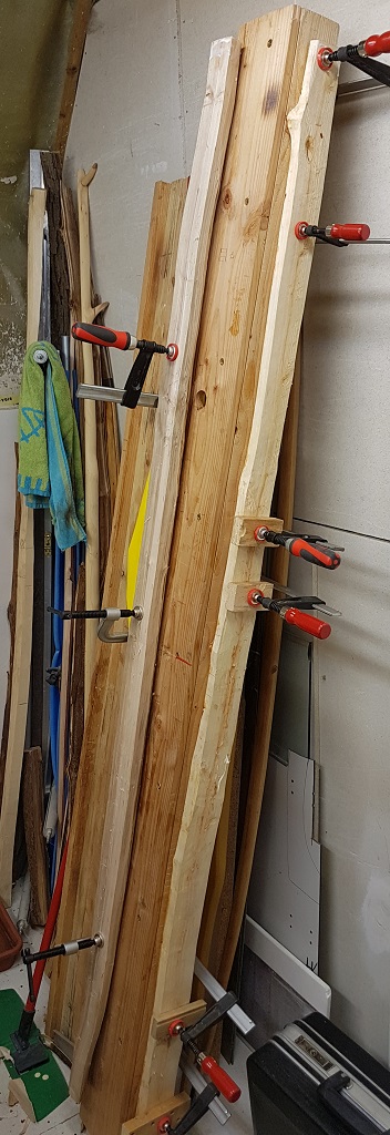

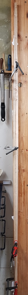

Birke und Hartriegel gezwungen
Werkzeug und Birkenrinde

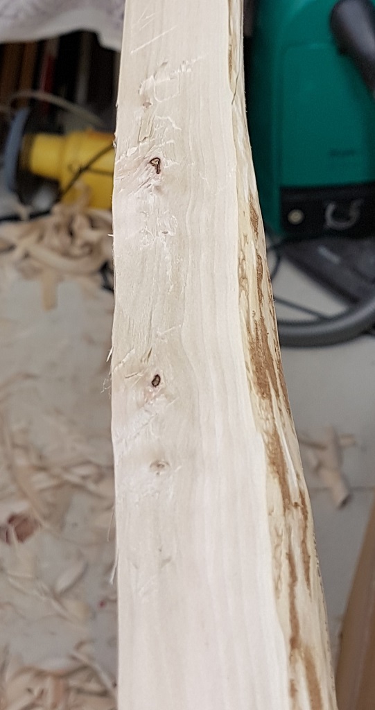

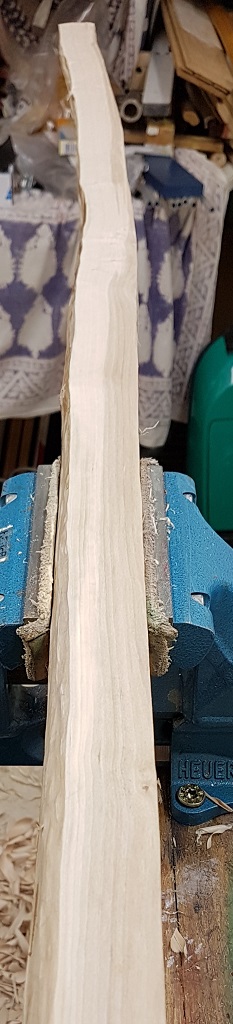

HARTRIEGEL:
das Bogenprofil ist angezeichnet und bis knapp vor Endmaß ausgearbeitet.
bauchseitig angezeichnet weil mir in diesem Fall die Rückenwölbung schnuppe ist und ich durch das bauchseitige Anzeichnen dem Markkanal einigermaßen folgen kann
Hier gibt es noch garstige Äste - ich vermute aber, daß die wegfallen
Hier sieht man ganz gut den Pilzanteil

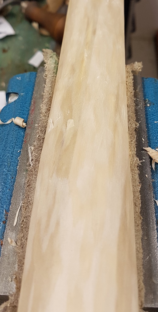

Dann habe ich entschlossen die sehr dünnen äusseren Ringe mal hurtig runter zu schneiden
4 dünne Ringe
4 dünne Ringe
Fertig geschnippelt

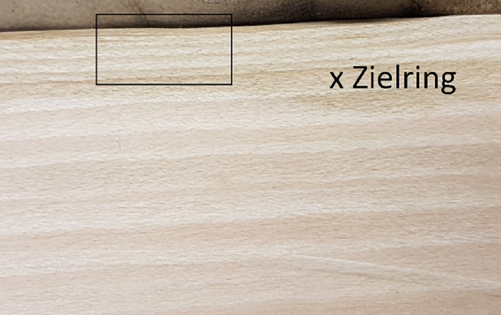

Rückenansicht mit Zielring
Rückenansicht mit Zielring02

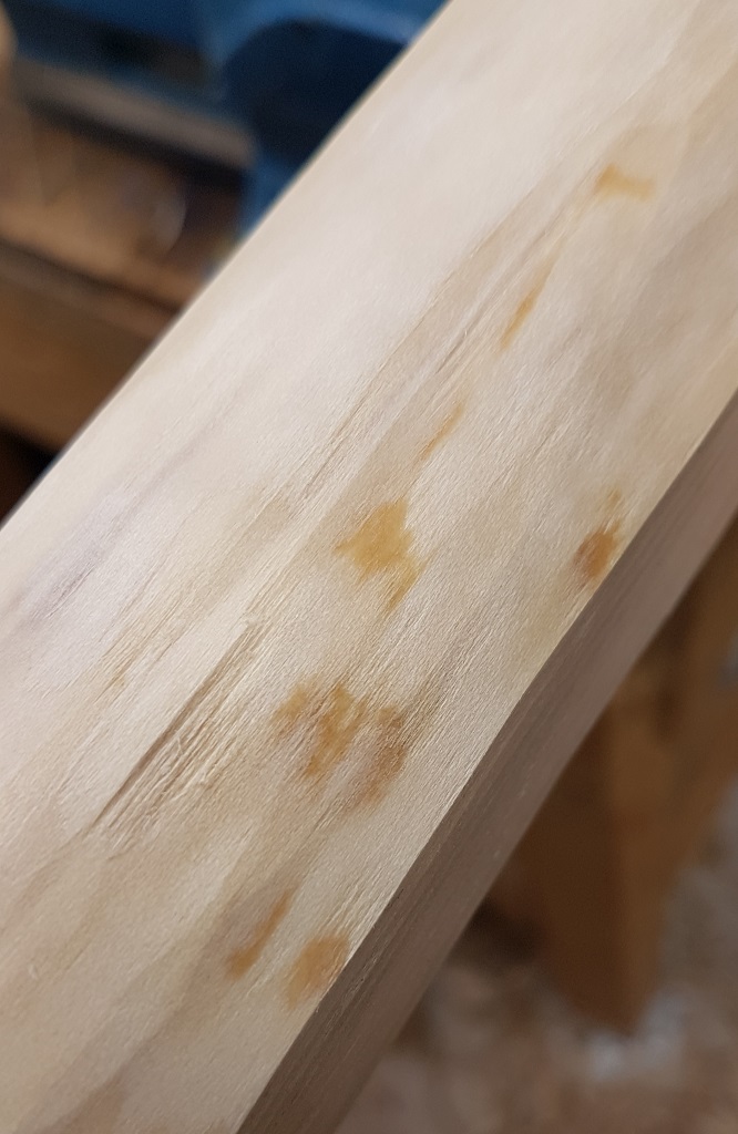

Beim abtragen der Ringe sind diese Einschlüsse aufgetaucht - keine Ahnung was für ein Zeug das ist, aber es schneidet sich kross, fast wie Stein, möglicherweise mineralische Einschlüsse (das ist aber geraten).
Einschlüsse
Einschlüsse
Und fertig für heute.

Moin, die Ringgrenzen lassen sich pilzbedingt sehr gut erkennen, deswegen ging das abnehmen der 4 dünnen Ringe auch ziemlich schnell (ca. 20 Min.). Die Bläue war nur im 2. Ring zu finden, ansonsten ist die Hälfte des Stammes von einem anderen Pilz oder was weiß ich durchzogen - auf den Fotos nicht gut zu erkennen, aber die Hälfte des stave ist noch schön rosa und die andere eben so gammelfarben umbra/ocker. Der Splint hat sich aber super geschnitten, ähnlich wie guter Eibesplint.
Und der Rücken wird sowieso verstärkt :D ;D
