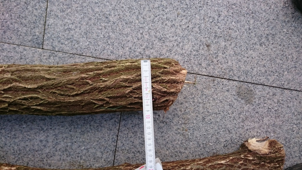

Ich war noch in der Mondnacht ab Halb1 unterwegs um zu ernten was ich beim Silversterspaziergang ausgesucht hatte.
Hartriegel:
Vorher
Vorher
Nachher
Nachher

Beide Holler sind von einem Stamm, Holler 8 (Durchmesser ist der Ast)
Holler 10 ist der Stamm. Bei dem hatte ich bedenken wegen Drehwuchs, was sich nach dem Schälen bestädigte.
Den werde ich beim SAP evtl. nicht weiter bauen.

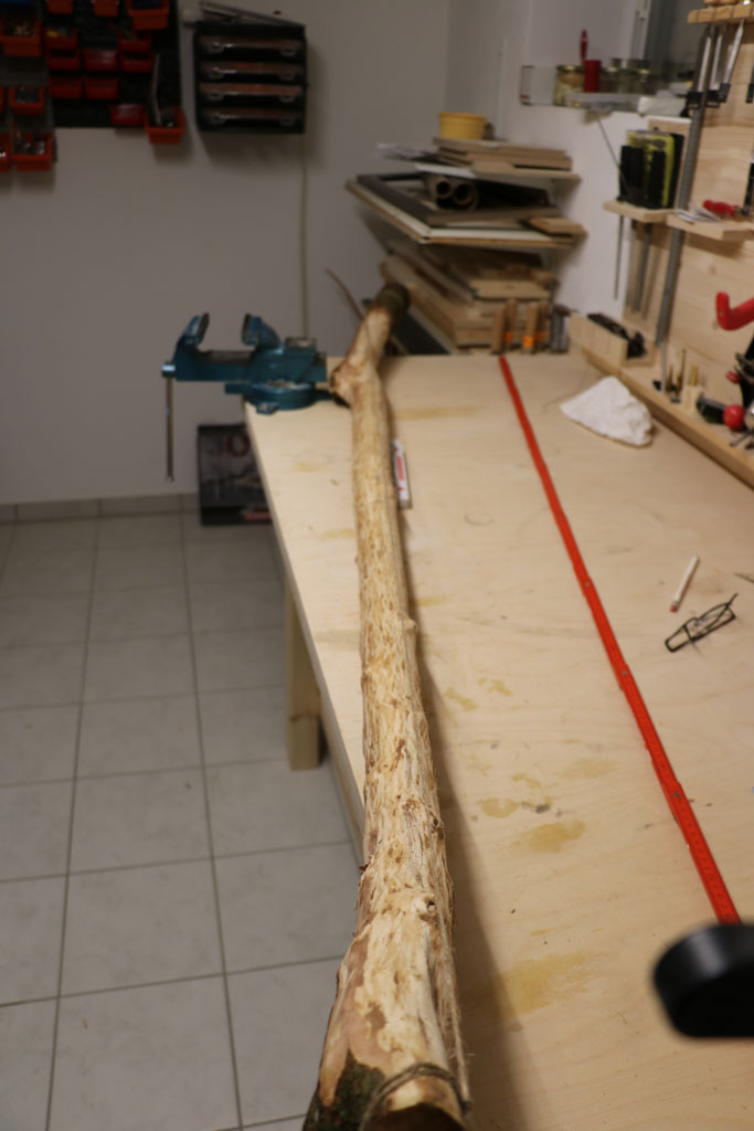

Heute Nachmittag habe ich dann erst mal die Rinde abgemacht.
Entrindet, Werkzeug
Entrindet, Werkzeug
Unten sind die Sägen, der Hartriegel ließ sich mit dem Japansägeblatt gut ernten, beim Holler hat sie sich gezwickt.
Das ging dann mit der Klappsäge besser.
Die Rinde vom Hartriegel habe ich mit der Kante am Rücken des Ziehmessers entfernt, danach den Rest mit heißen Wasser gebürstet und mit dem Hartholzkeil den Rest aus den Vertiefungen geschabt. Ging leicht!
Beim Holler vewendete ich aus Erfahrung die stumpfe Spachtel, geht wie durch Butter.

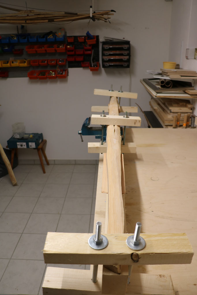

aufgespannt
aufgespannt
Den Griff deflex und die WA reflex und dabei den Drehwuchs gerade gedreht.
Ich hoffe das reicht so. Er liegt jetzt neben dem Hartriegel.
Dort liegt auch der Holler8, aufgespannt und bearbeitet. An den muss ich nochmal ran.
Vielleicht übermorgen.

Hast du den auf der scharfen Kante von dem Keil aufgelegt?
Das gibt aber eine pöse Sollbruchselle.
irgendwas is ja immer
Burgunder12
Beiträge: 748
Hat gedankt: 9 Mal
Re: Saplingbow 10, Burgunder12, Hartriegel+Holler
Beitrag von Burgunder12 »
Die Keile sind weicher als der Holler.
Danke, das schau ich mir gleich nochmal an.
