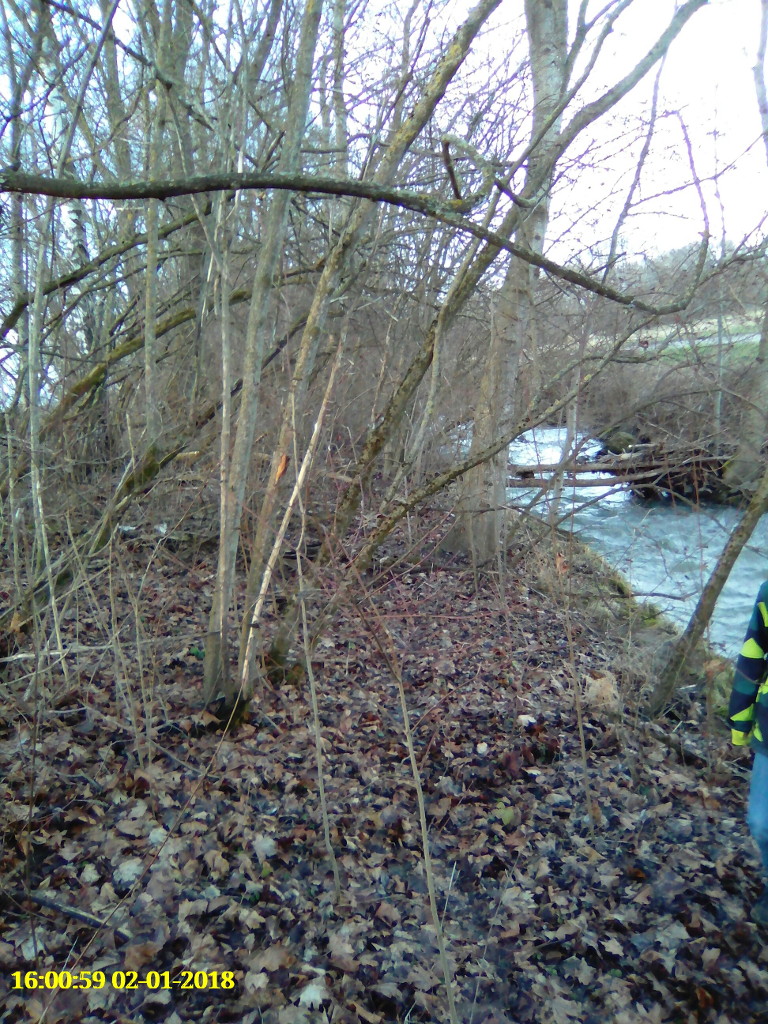

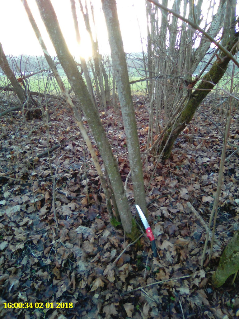

Ein kleiner Spaziergang mit meinem Jüngsten an der Rotach, Klappsäge allzeit bereit und schon war es getan ;D ...... wenn nur nicht die 3/4 Stunde Rückweg zu Fuß mit gefühlten 100kg auf dem Rücken gewesen wären... :D
Also:
-Habitat
- Auswahl + Werkzeug
- Maße
- vortrocknen bei 90% Luftfeuchte

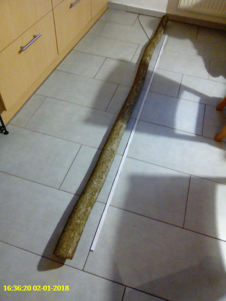

Ich glaub, diesmal setze ich alles auf eine Karte, viel Zeit bleibt mir eh nicht bei der ggw. Auftragslage auf der Arbeit.... egal..... 235cm lang, 7cm dick und für einen hiesigen Hartriegel ziemlich gerade ;) , der muß was werden.

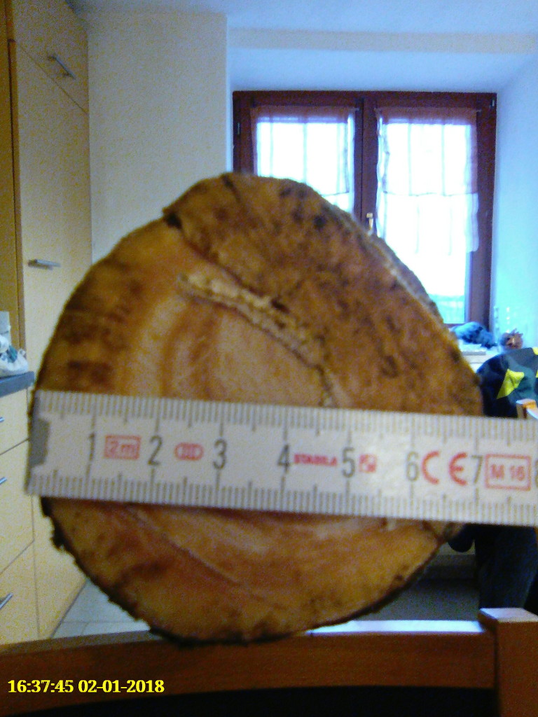

Naja, ist schon ein Sapling ;D
10cm Hartriegel wären ja schon fast Mammutbaum ;) , obwohl.... hätte ich so einen gefunden.... Ritzeratze >:)
Ist schon klar,das ich den noch ordentlich runterarbeiten muß, sonst ist der im Sommer noch nicht trocken, so naß wie der jetzt noch ist.

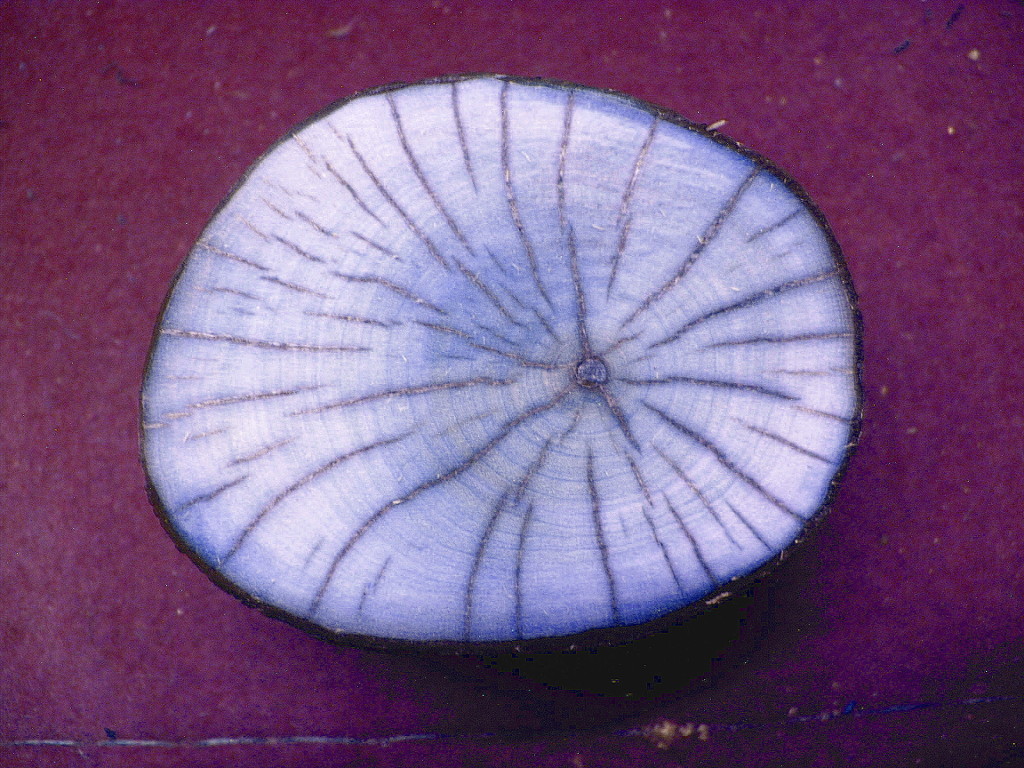

anbei ein vorabphoto von den Ringen (oberes Ende, nur 6cm Durchmesser, die 7cm sind am unteren Ende), nicht sehr deutlich, der tropft noch :o

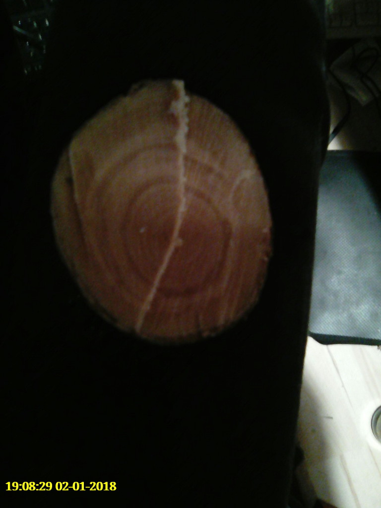

So,nun denn ... fürchterlich feine Ringe.... und viel davon, zum Teil unter 1mm. Entweder sind da verdammt viele "Mondringe" oder das Ding ist uralt und ultralangsam gewachsen....hmmm.
Eine Nacht auf der Heizung, das Scheibchen, geschliffen,etwas Öl drauf und mit Campinggasbrenner drüber, sonst würde man fast nichts erkennen.
Stirnseite/Ringe
Etwas deutlicher in Falschfarben
Wer heut nix mehr zu tun hat kann, kann ja mal Ringe zählen... ;D

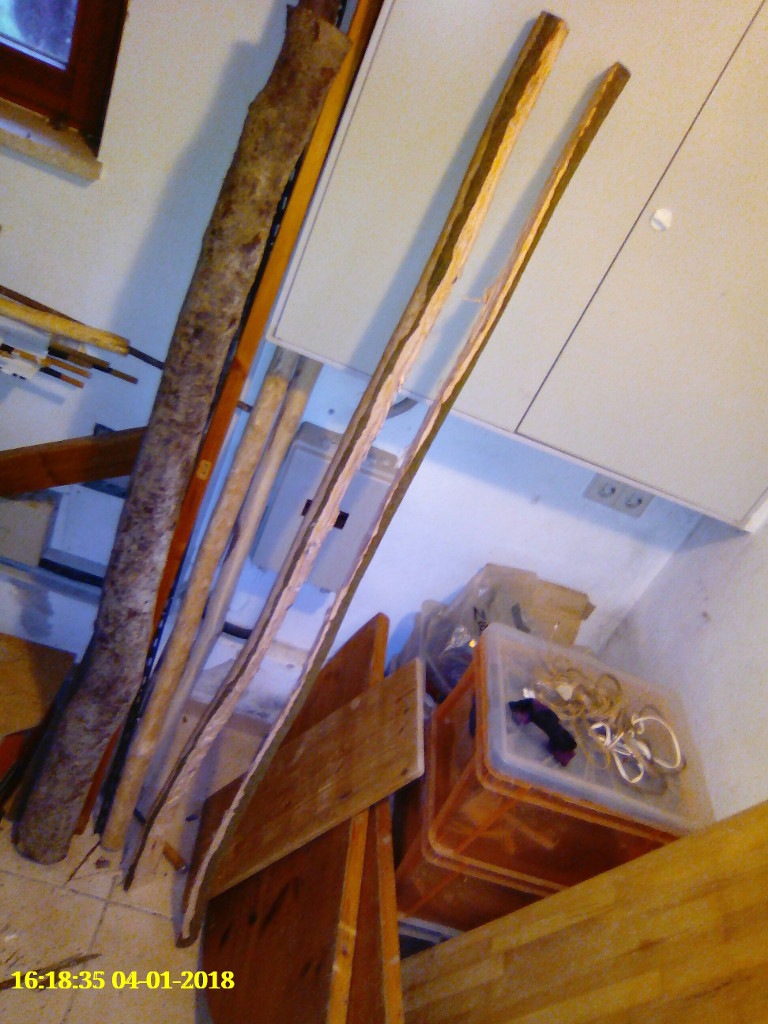

Beitrag von Kemoauc »
Spaltung... schweisstreibend und Glück gehabt ;D ;D ;D
kein Pilz, keine Totäste und Knäste bislang,kein Dreh... vielleicht kommt aus dem dünneren Stück sogar noch ein Plan B raus ;) ;)
erstmal das ausgefranste kupieren, dann weitersehen.....
Der oder die muß/müssen was werden :-*
