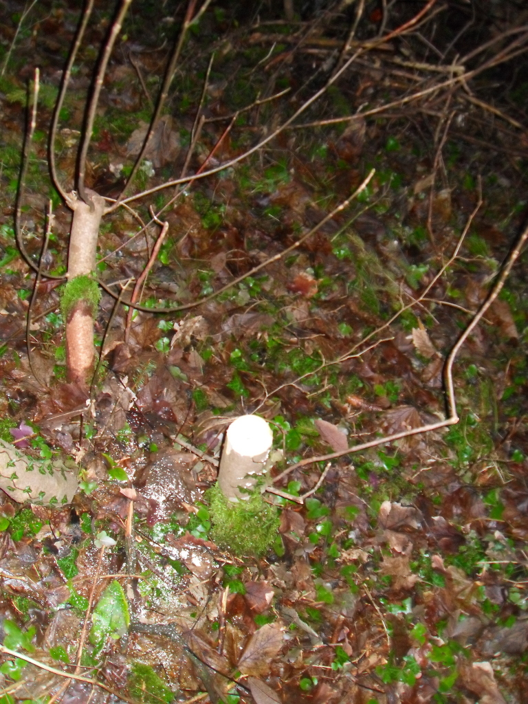

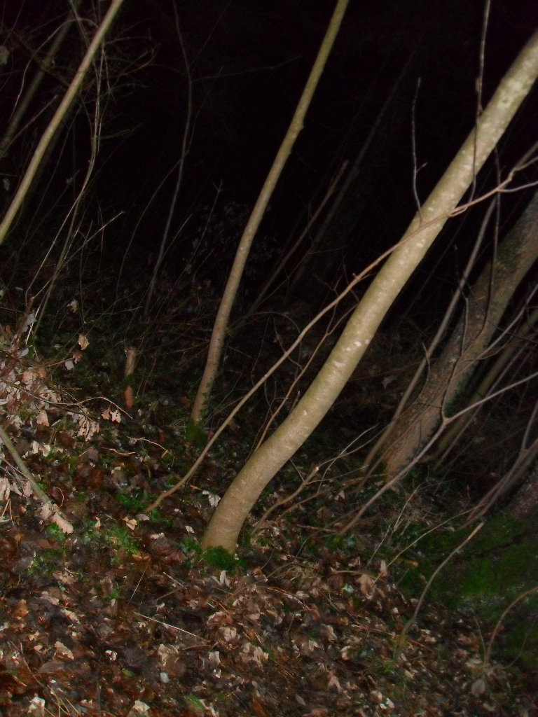

Hier ein (wohl Spitz)ahorn aus dem Unterholz (der zweite v. links):
Was ich nicht gesehen hab ist, dass ich wohl einen Nachbarn hab der hier letztes Jahr vielleicht auf die selbe Idee gekommen ist ??? ;D
Plan ist breit und flach und pyramidal, mal schaun ...

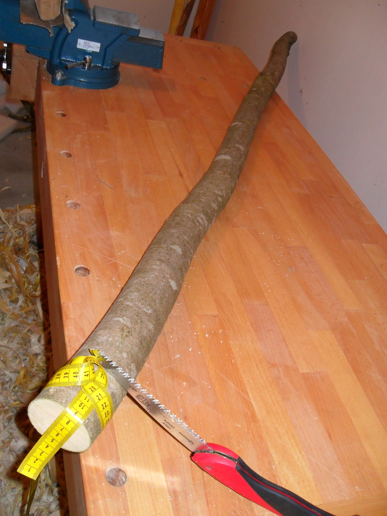

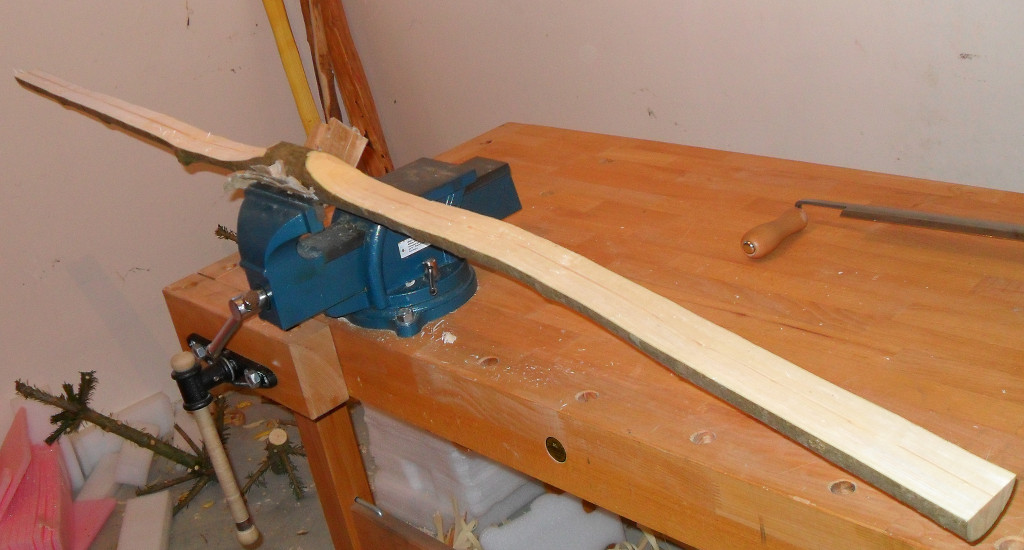

Dann gehts mal los, der Stengel is wieder so ein krummer Hund, im Wald hat er noch steckerlgrad ausgeschaut..
Die Tatwaffe und das "Steckerl", noch 188 cm lang, 4-6 cm Durchmesser, und schlänglig.

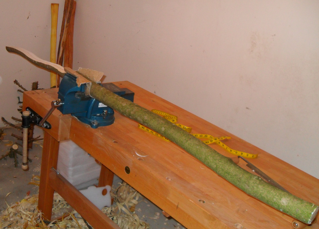

Also eine möglichst gute Kompromisslage habe ich versucht zu finden, und dann runter auf den Markkanal, erst eine
und dann die andere Seite
Dann geschepst (entrindet) und das Werkzeug :

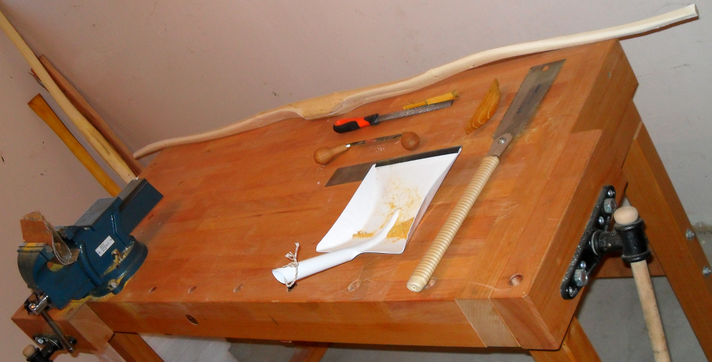

nackert macht sich ein Ahorn schon fesch ... (alle Werkzeuge Materialen des Tages daneben: Schnitzmesser, Klappsäge, Japansäge, Spachtel, Hartriegelspachtel, Ponal)

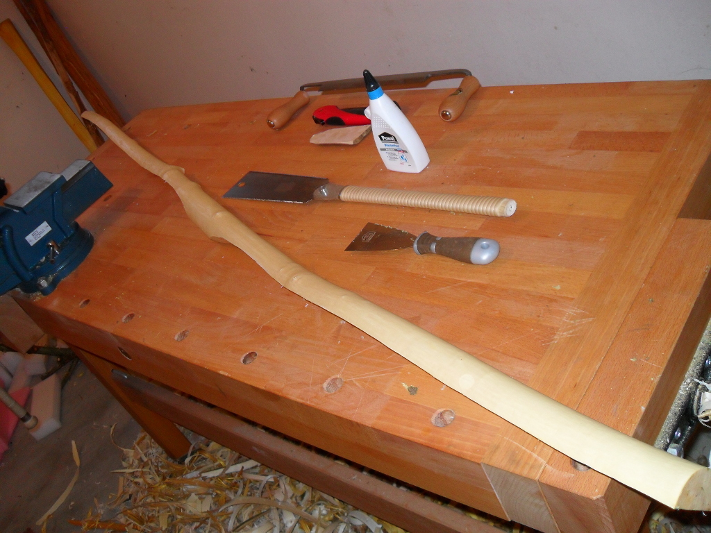

Und zum Schluß noch ein Entlastungsschnitt im Griff (nicht gezeigt) mit der Kinäsersag ..., dann leicht reflex eingespannt und die Schnittflächen mit Ponal zugepappt.
Stand des Tages.
Stand des Tages.

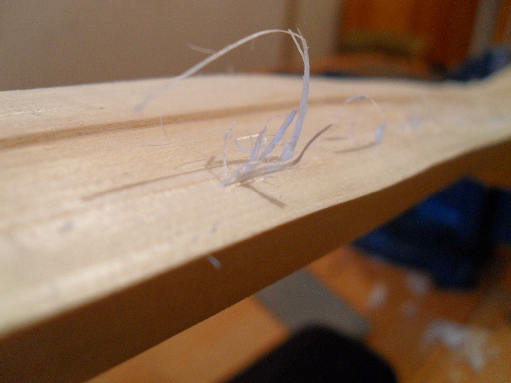

Bin grad mit einer fetten Achillessehnenentzündung fast zur Untatätigkeit verdammt :-\ . Aber da es heute wieder etwas besser ist hab ich den Stave mal aus den Zwingen genommen, ein WA ist deutlich reflex geworden, der andere etwas weniger. Dann hab ich mir mögliche Sehnenlagen angesehen, und festgestellt dass es ganz gut ausschaut. Ich wollte ihn bauchseitig mit dem Ziehblech etwas glätten um auch schöner Anzeichnen zu können. Eigenartigerweise franst er dabei ziemlich aus. Wer hat sowas schon mal gesehen?
Ausfransen nach Bearbeitung mit der Ziehklinge
Auch der Grat an der Zeihklinge pappt sich dabei zu. Scheint eine Eigenschaft des Ahornholzes zu sein?!

Vielleicht ist das Holz noch zu feucht für die Ziehklinge? ???

Du arbeitest wahrscheinlich gegen die Faser.

Nein, ich habe beide Richtungen versucht (und auch diagonal). Dass er dafür noch zu nass ist wär auch komisch, weil ich ja gerade mit der Ziehklinge nur an der Oberfläche arbeite. Aber im Prinzip könnte es natürlich sein ...

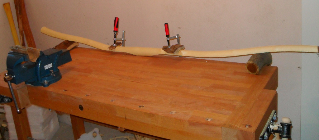

Hab jetz mal die Profile grob rausgearbeitet. Der linke (obere) WA hat einen üblen Astknubbel den ich nicht in die Mitte bring.
WA Profile grob rausgearbeitet, griffnah noch nix gemacht.
Eine innere Stimme sagt mir: Enden flippen. Kann man das empfehlen bei einem solchen schlängligen Verlauf?

Wie breit ist er noch am Knubbel?
Grünhorn
Beiträge: 502
Registriert: 05.12.2016, 20:55
Re: Saplingbow 10, Grünhorn, (Spitz?)Ahorn+x?
Beitrag von Grünhorn »
Knapp 4,5 cm.

Ich würde die Enden nicht flippen. Der rechte WA ist eh schon leicht reflex am Ende.
Höchstens den linken angleichen.

Grünhorn hat geschrieben:Knapp 4,5 cm.
Ich würde den Knubbel einfach am Rand lassen und versuchen den dort Faserverlauf möglichst unverletzt zu lassen. 4.5 cm Breite ist bei Ahorn schon ok. Irgendwo im Knubbel ist evtl Totholz oder zumindest ne härtere Stelle, dort könnte es dann vielleicht zu Verdrehungen kommen, oder es kommt Totholz am Bauch zum Vorschein. Allerdings habe ich wohl auch noch nicht viel mehr Bögen auf dem Buckel wie du :D
