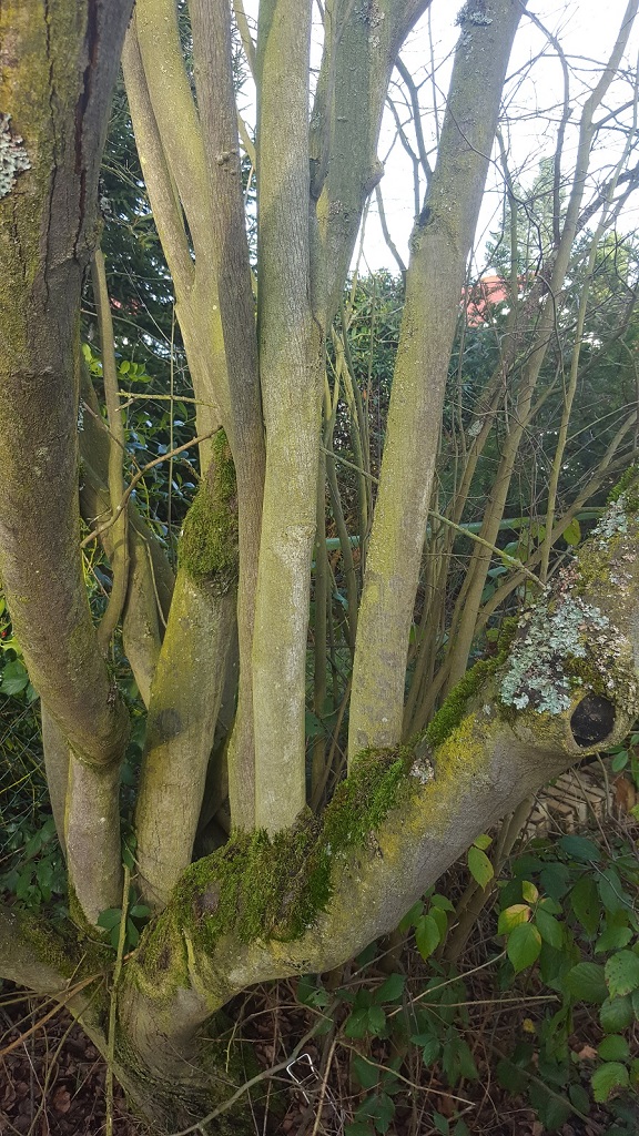

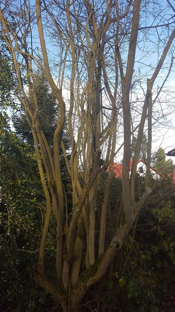

Also ich habe da zwei Bäume mit vielen verästelungen die im Frühjahr wahrscheinlich weichen müssen.
Die Frage ist als Brennholz, oder ob es zum Bogenbau brauchbar ist?

Ich seh zwar nur einen Baum, aber Felsenbirne wär auch mein Tip.
Aber die hat leider sehr häufig sehr viel Drehwuchs.
Kann man bei deiner auch schon gut sehen.
Ob man das, wie bei Hasel, ignorieren kann, weiß ich leider nicht.

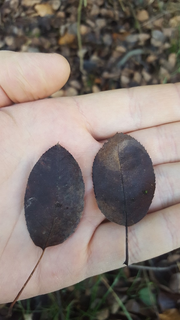

Ja der zweite steht daneben und ist der gleiche...
Hatte auch über Blätterbestimmung gedacht das könne hinkommen, aber beim lesen von birne wieder verworfen, da ich an richtige Birnen dachte

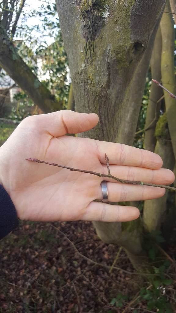

Also ich weiss nicht so recht...in meinem Garten hat die Felsenbirne einen anderen Look (siehe Bild).
Kann natürlich am Standort/Klima/Alter liegen.
Knospen sehen ähnlich aus - komm ich aber nicht grad ran, weil zu hoch. Die Blätter hat Burglinde alle davon getragen.

Wenn du die weißen Flecken wegdenkst, dann bleibt Felsenbirne übrig
Sehr ungewöhnlich (zumindest für das Rheinland
), was auch immer das ist ... Flechte, Pilz ... sowas hat hier keine Felsenbirne und ich kenn einige.

Sehr gut möglich, dass Du recht hast. Dann würde diese Flechte in unserer Gegend allerlei Bäume (Vogelbeer, Esche, Buche, etc.) zieren. Wieder mal was gelernt. Danke.
Bin jetzt noch auf die Leiter gestiegen für eine Knospe.

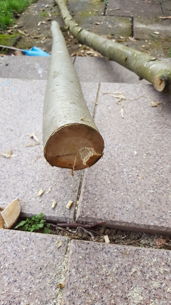

Holz-Eigenschaften: Das Holz hat wenig gerade Stücke, viele Äste, neigt zum Reißen und hat daher keine wirtschaftliche Bedeutung. Außerdem ist es hell oder rötlich mit wenig Maserung, dicht, hart, zäh und feinfaserig. Es wird im Bogenbau verwendet, ist jedoch schwer zu bearbeiten.
Ich hatte mal einen Bogen angefangen und denke, dass man den breit bauen sollte, so 45-50 mm und dann halbpyramidal.

Moin,
ich habe einen Bogen aus Felsenbirne gebaut, wollte ich schon lange mal gezeigt haben. Der Rohling hatte auch Drehwuchs, wie alle anderen, die hier wachsen. Das habe ich wie bei Hasel ignoriert, das Zeugs scheint ziemlich zäh zu sein. Die Wa-Breite ist nur ca. 35 mm, Querschnitt halbrund (runder Rücken, flacher Bauch). Das Holz ist sehr fest und hart, am Besten frisch grob auf Endmaß bringen und auf ein Kantholz spannen, habe ich jedenfalls so gemacht. Als ich den Rohling nach mehreren Monaten befreit habe, hat er sich propellermäßig verzogen, je WA ca. 45 Grad. War wohl noch nicht lange genug gefesselt.
Die Wurfleistung finde ich eher mittelmäßig, aber brauchbar.
Thomas
Thomas

Das muss nicht sein. Es gibt eine Menge Hoelzer, die in-Form-Trocknen einfach ignorieren und sich dahin drehen wo sie wollen, auch wenn sie erstmal gerade getrocknet wurden.tommi370 hat geschrieben:...hat er sich propellermäßig verzogen, je WA ca. 45 Grad. War wohl noch nicht lange genug gefesselt.
Re: Baumbestimmung
Habe die selbe Erfahrung gemacht. Testholz war Hasel und Robinie mit Drehwuchs: Gefönt, gedämpft, gegengespannt getrocknet - nitschewo! Die Staves blieben gedreht

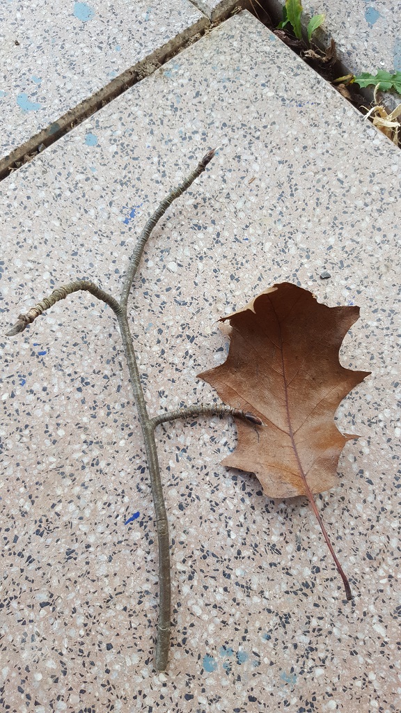

Sodele, nachdem das so gut geklappt hat noch eine Frage, welche Eichen Art?
Bin mir nicht 100%ig sicher.
Re: Baumbestimmung
Könnte Roteiche sein. Wenns die ist - die hätte immerhin gutes hartes auch für Bögen geeignetes Holz.
