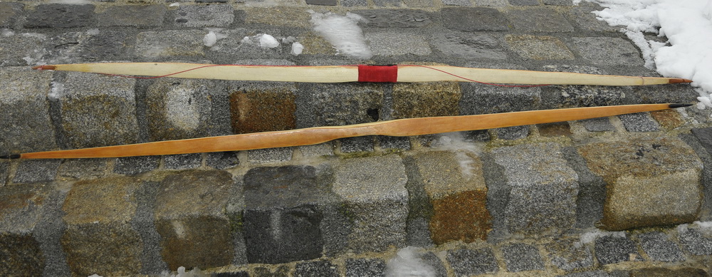

Servus,
nach Hainbuche mit Leinenbacking hab ich nun Hainbuche mit Rohhautbacking probiert.
Die Kuhrohhaut wurde mit Hasenhautleim aufgebracht.
Die Daten:
NzN 168 cm, WA Breite von 4,3 auf 1 cm Pyramide, 48# bei 28".
Finish 2 mal Schellack 1mal Leinölfirnis; Arrowpass Horn vom Wasserbüffel und Osage; Overlays aus Wasserbüffelhorn.
Fazit: Hainbuche ist ein gutes, sehr homogenes Bogenholz das sehr druckfest und drucktolerant ist, Knitter am Bauch ist hier überhaupt kein Problem, einziger Schwachpunkt der Rücken (spanrückig) m.E. ohne Backing nicht zu empfehlen.
Nach 2 Fehlversuchen ohne Backing und einen Fehlversuch mit Rehrohhaut (zu dünn) haben die beiden letzten Versuche mit Leinen und Rohhaut ohne Probleme funktioniert. Das Leinenbacking wurde mit Holzleim verarbeitet, der Rücken wurde vorher immer aufgeraut und plan (spanrückig) geschliffen.

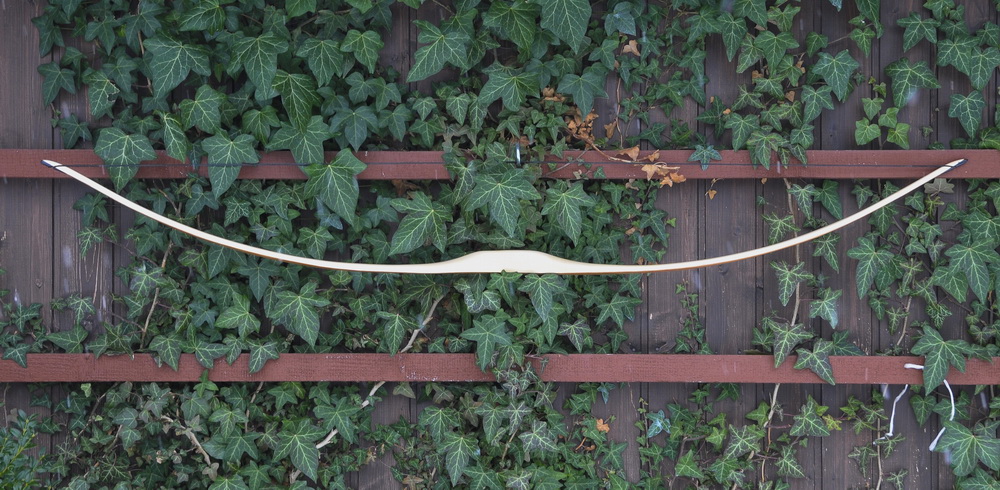

Standhöhe
Standhöhe

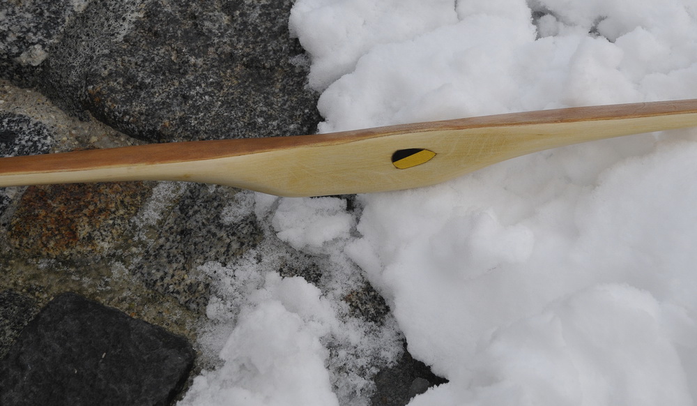

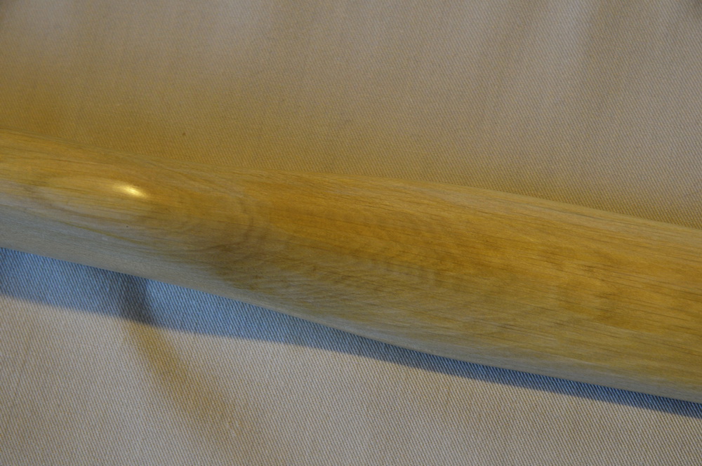

Griffbereich
Griffbereich

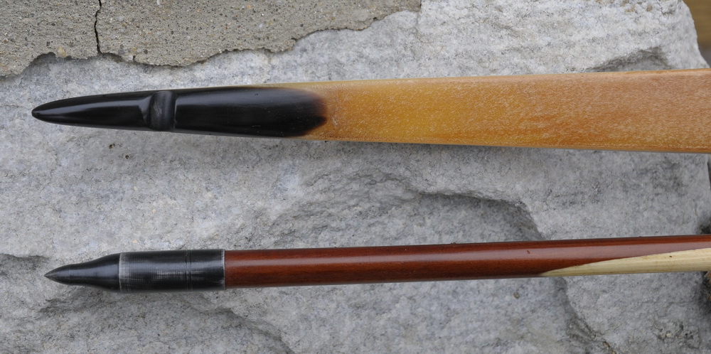

obere Nocke
obere Nocke

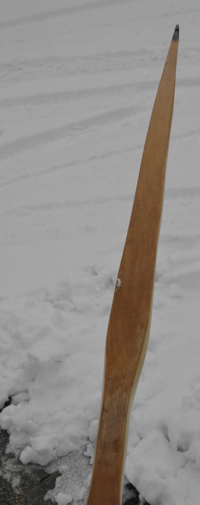

Hainbuche mit Leinenbacking und mit Rohhaut

Wie hast Du denn das Leinenbacking gemacht und v.a. so glatt bekommen?
Der Griff könnte meiner Meinung nach aber schon noch ein wenig Zierde in Form von Wickelung oder Lederhülle vertragen.
So sieht er schon sehr puristisch aus.
Großes Highlight sind die Nockoverlays und wie die in das Backing übergehen.
Handwerklich großes Kino!

@ TorstenT — das Leinen fürs Backing hab ich in einem Gemisch aus Holzleim mit Wasser eingeweicht, etwas Leim auf den Bogen und dann das Leinen draufgelegt, dann mit einen Pinsel und mit ausreichend Leim schön glatt gestrichen, Wicklung hab ich keine gemacht — es gibt dazu einige gute Videos im Netz. Hier noch der Link zum Bogen mit Leinenbacking.

Ganz schöner Bogen. Jep die Nocken sind der Hammer.
Kleine Kritik: Mich deucht der Bogen biegt an den Enden etwas wenig. Da dürfte die Biegung etwas besser über den ganzen Wurfarm verteilt sein.
Hast ja auch den ganzen WA bearbeitet und drangelassen. Da könnte auch alles mitarbeiten ;D
