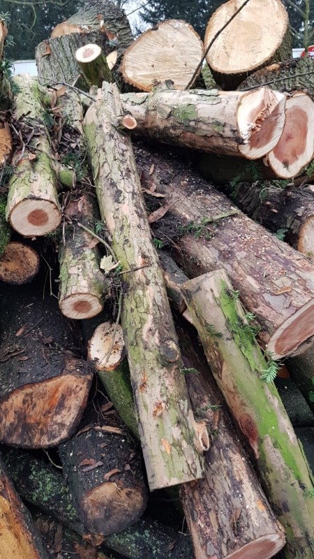

So sähe das aus. Was meint ihr? Hinfahren und einsammeln? (Es gibt noch einige mehr in der Art)

Bei dem Stammholz, achte auf möglichst feine Jahresringe mit möglichst wenig Seitenästen.
Wenn du Äste findest - etwa ab 4cm - die einigermassen grade sind, wären die m. M.nach zu bevorzugen, weil die eh feine Ringe haben.

Ja, da ist sicher schon gut was bei, woraus man ein paar nette Flitzebögen zusammenbasteln kann.
Oder was schönes schnitzen, oder n paar Schöne Griffstücke oder oder oder.
Auf jeden Fall zu schade zum Häckseln.

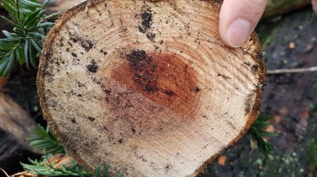

Leider ist für die meisten Gärtner Holzschnitt von über einem Meter nur halbfertige Arbeit
Für Billets zum spleissen ist da zu wenig Kernholz und viel zu viel Splint dran.
Grosse Mühen lohnen sich nicht.

Re: Haufenweise Eibe
Aber schön gerade ist es. Spalten und Eibenfacings aus dem Kern machen sollte auf jeden Fall gehen.

Die besten Stücke sind die mit VIEL Kern- und wenig Splintholz!
Die direkt gezeigte Querschnitt-Ansicht ist qualitativ eher wenig geeignet...
Aber ich sehe auf den "Haufenbildern" einige vielversprechende Stücke!!
1-m-Stücke reichen, 5 cm mehr wären schön..:
Ziel ist ja ein 180 - 185 cm langer Bogen. Der Griff mit 12 cm genügt als Spleißbereich.
100 + 100 - 12 = 188 cm. Knapp, aber geht!
