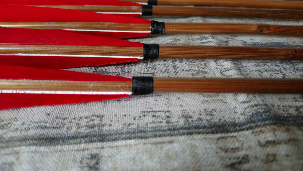

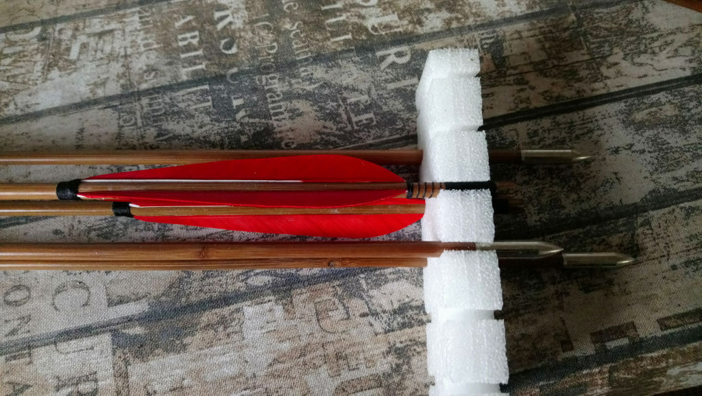

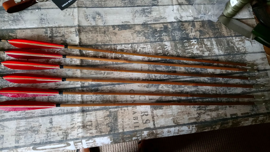

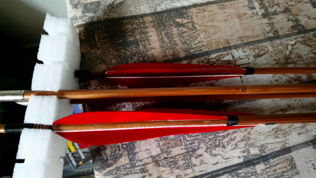

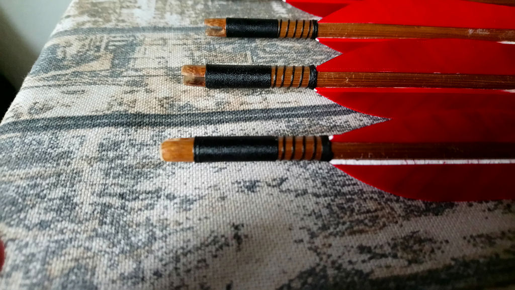

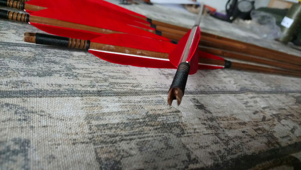

Hallo Gemeinde,
ich hatte mir ja nach anraten von euch einen günstigen Fiberglas-Osmane bei Alibow bestellt.
Da dort die Bambuspfeile recht günstig sind. Sechs Stück kosten 20$. Hab ich einfach mal ein paar bestellt.
So leicht wie möglich sollten sie sein mit ner 100gr Spitze.
Keine Ahnung ob das bei Bambus anders sein muss, da das meine ersten sind. Aber egal.
Die Lieferzeit war relativ kurz etwas über zwei Wochen. So schnell hätte ich nicht damit gerechnet. Ich habe mal etwas gemessen und nachgewogen!
Angegeben waren 28,5". Länge der gelieferten Pfeile ca 28,4. Also ganz okay.
Leider variert das Gewicht relativ stark soweit ich das beurteilen kann.
1. Pfeil: 358gr
2. Pfeil: 359gr
3. Pfeil: 373gr
4. Pfeil: 376gr
5. Pfeil: 406gr
6. Pfeil: 414gr
Komisch an der Sache ist das immer zwei Pfeile in der etwa gleichen Gewichtsklasse liegen. Spinetester habe ich leider keinen. Das müssen dann die Schießtests zeigen. Diese werden noch folgen wenn ich richtig mit dem Bogen warm geworden bin.

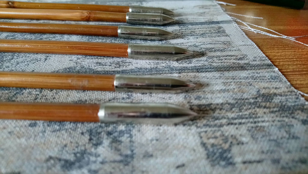

Kommen wir noch zum optischen Standpunkt. Dort war ich sehr positiv überrascht. Diese Pfeile übertreffen jeden Standardholzpfeil denn ich bis jetzt von den großen Firmen zu den gängigen Preis gesehen habe. Die Spitzen machen mir nicht den stabilsten Eindruck, aber das wird sich zeigen. Die Wicklungen sind auch lackiert.

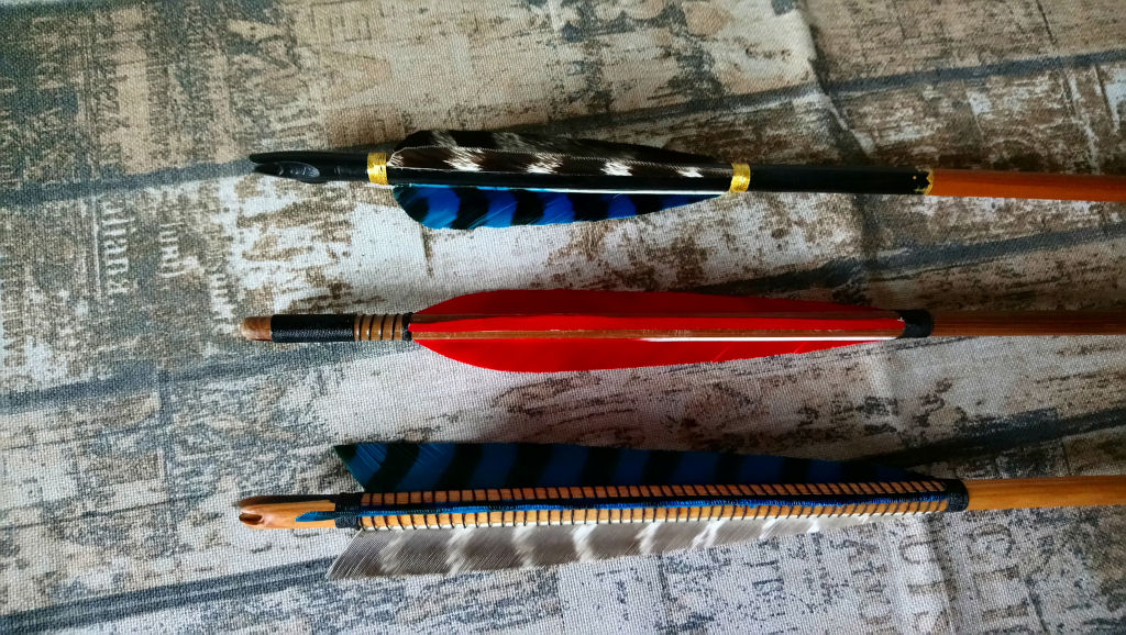

Anbei ein paar Bilder damit ihr euch selbst ein Bild machen könnt! Dort auch mal zum Vergleich eine 4" Parabol Feder und einer 6" Langbogenfeder.
LG André

Re: Bambuspfeile von Alibow
Das letzte Bild versteh ich nicht ganz - aber seis drum.... Sehr schöne Pfeile! Vor allen Dingen quasi zum Selbstkostenpreis..... erstaunlich, die Chinesen
Das letzte Bild dient nur zum Vergleich. Ich selbst hab diese Federform zwar schon gesehen aber noch nicht an Fertigpfeilen. Die passen sehr gut zum Osmane. Ansonsten gibt es nur noch die Federform Shield bei Alibow.
Das ist schon viel.
Ich habs mal nachgerechnet - die maximale Differenz liegt bei 3,6 Gramm. Man sagt - hier im Forum z. B. - der Gewichtsunterschied in einem Pfeilsatz sollte ein Gramm nicht überschreiten, sonst gibt es zu starke Abweichungen in der Trefferlage nach oben bzw. unten.
Ich könnte mir vorstellen, dass das nicht zuletzt daran liegt, wie viele Nodien in jedem Pfeil liegen. Da scheint der Hersteller nicht drauf zu achten, wenn man Bild 4 so anschaut.
Über den Spine sagt das aber erst mal nix aus.
Auf jeden Fall sehen sie schick aus.
