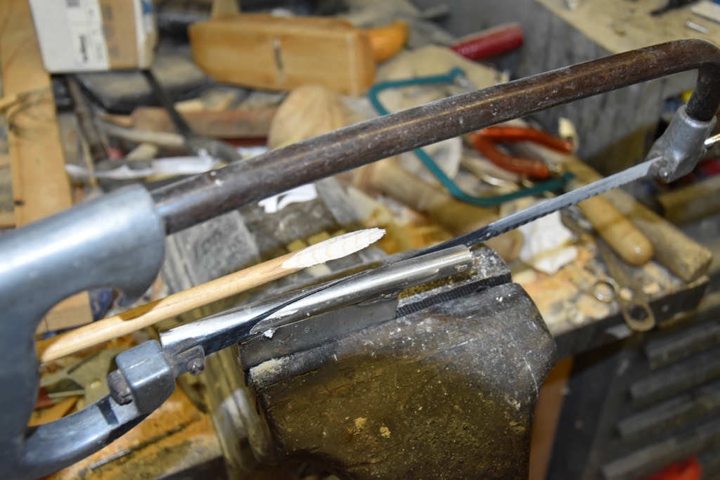

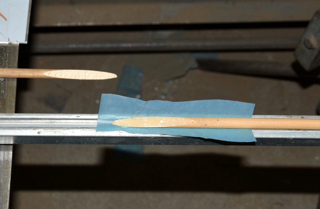

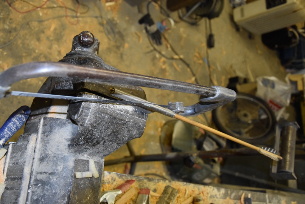

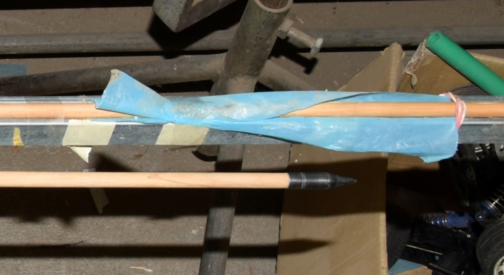

Voilà, ich denke schon, dass das ein nützlicher Helfer ist. Als ich es zum ersten Mal gesehen habe, hab ich mir halt schon anders geholfen.
Hier mein Einstieg, häuslich vorbelastet kostenfrei da das Material natürlich vorhanden war oder aus der Altmetallkiste stammt. Mit der entsprechenden Werkstatt und Einrichtung schnell gebaut. Davon habe ich etliche gemacht und auch an Freunde weiterverschenkt.
Wie gesagt einfach, der Schaft wird lediglich von Hand gehalten und ein bisschen im Rohr verkantet. Mit der anderen Hand die Säge geführt. Es brauchte halt für die verschiedenen Schaftdurchmesser ein eigenes Spleissrohr. Die habe ich wenn sie fertig geschweisst und geschnitten waren auf die entsprechenden Durchmesser aufgebohrt. Das mühsamste war den Grat im innern des Rohres zu entfernen.
Der Schnitt ist nicht immer perfekt geworden doch mit spaltfüllendem Epoxy verleimt hat das immer gehalten. Schaft zusägen auf einer geraden Schiene verkleben und nur leicht mit Gummibändchen und Klebeband fixieren. Schleifen, ablängen und feddisch.
So habe ich viele Schäfte geflickt bis ich mir dann die oben verlinkte Sägelehre gebaut habe.
Ich denke mit etwas Fantasie lassen sich die beiden Ideen auch als Handausführung für wenig bis kein Geld selber anfertigen.
