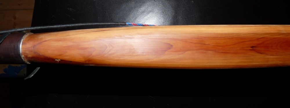

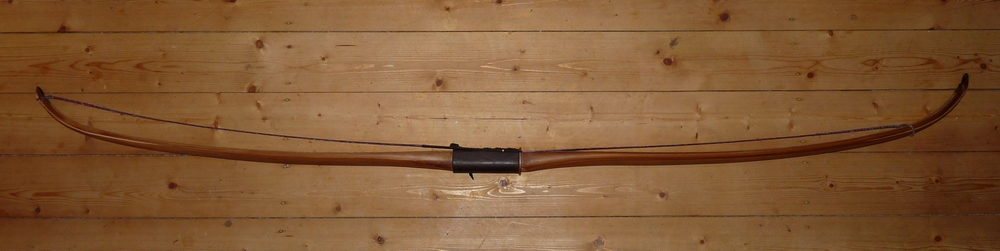

Ein frühes Werk von mir aus Eibenresten zusammengeklebt und dilettantisch mit einem Sehnenbacking versehen. Frage ist lohnt sich da noch etwas wenn ja, was ist zu tun.

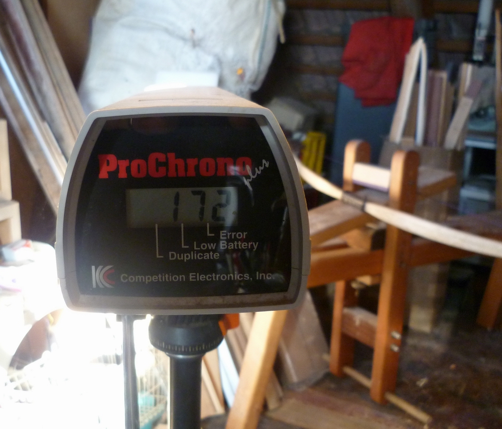

Das war das beste Ergebnis mit einem 425 Grain Pfeil.

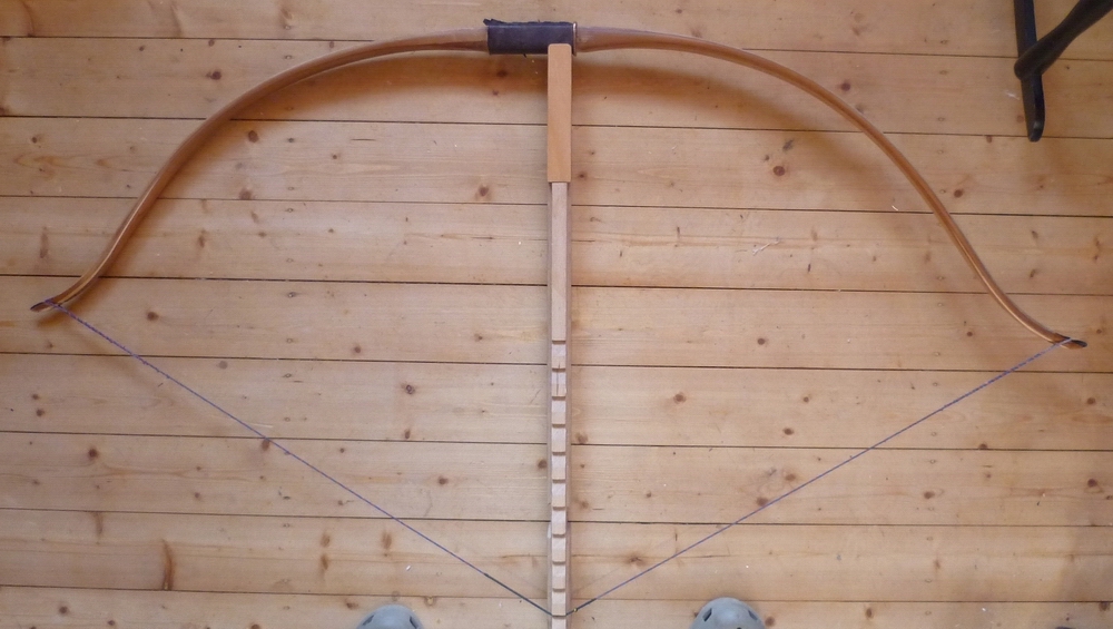

48#@28
48#@28

Mehrere Schichten Eibe wild verleimt. N/N 155 cm

Eigentlich finde ich das Sehnenbacking gut - so, wie es ist... ...hat einen rustikalen Charme.
Und keinerlei Set bei 155 NTN und steifem Griff bei einem 28“ Auszug spricht für eine sehr funktionale Konstruktion.

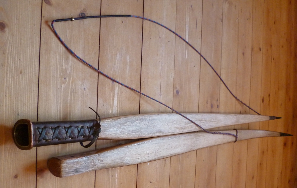

War mal ein ein Festo Pneumatikzylinder.

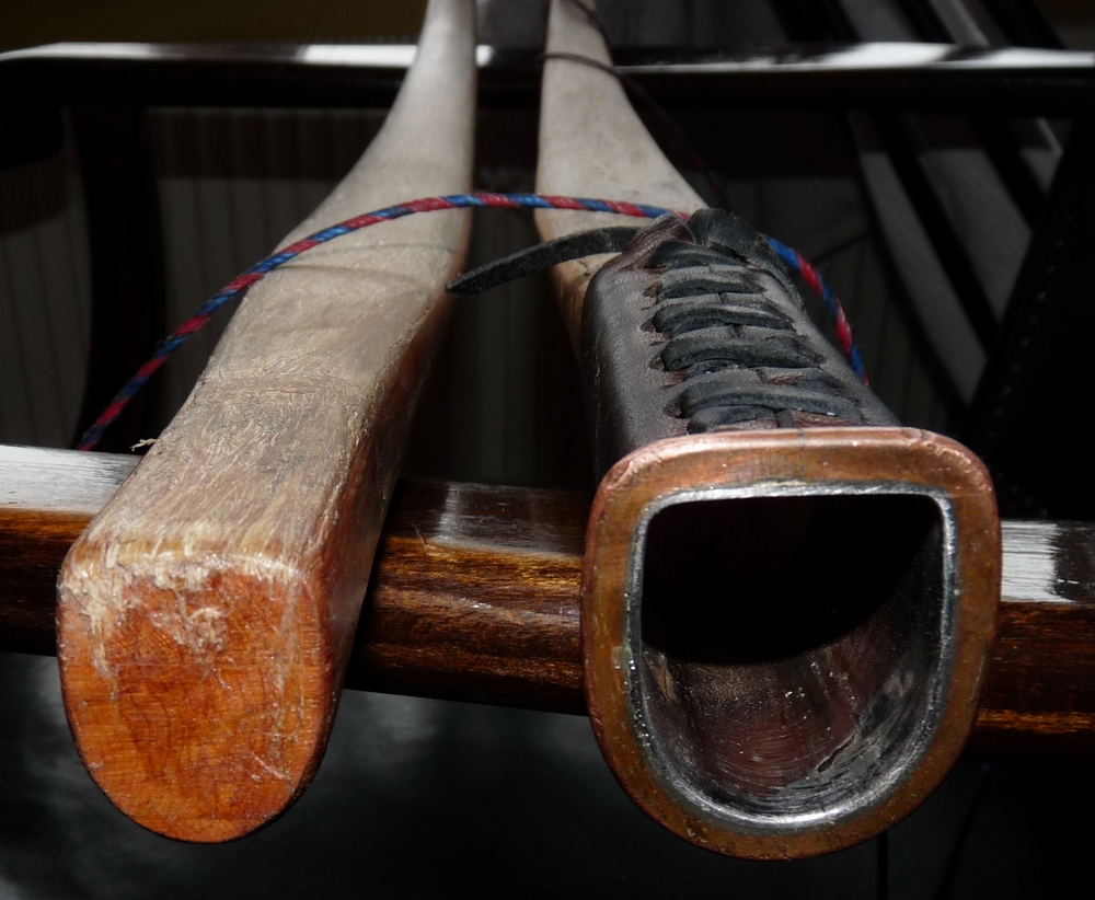

Einmal stehend
Einmal stehend
5 Lagen Eibe
5 Lagen Eibe

ich find den Bogen auch gelungen. Jetzt habe ich eine Frage zur den Take Down Hülse: Hat sich nach 10 Jahren etwas Spiel zwischen Holz und Hülse gebildet oder hat die Eibe das gut verkraftet? Ich habe selber Take Down Hülsen hier liegen und wollte demnächst ein Bogen damit bauen.

Fünf Schichten Eiben Laminate, vier davon mit etwas Perry-Reflex aufgeklebt, dazu flacher und breiter als nötig, darauf noch ein Sehnenbacking, ja der Bogen ist auf Sicherheit ausgelegt. ;)
Aber er ist so vollkommen in Ordnung, ich würde ihn so lassen und mich noch viele Jahre an ihn erfreuen auch wenn ein neuer Flightrekord eher nicht zu erwarten ist, sieht er doch nach einen rustikalen "Arbeitspferd" aus.
Haben die Laminate bzw. deren Verleimung sich zum Propeller verzogen oder war das die Sehne?
