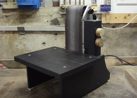

Moin,
ich möchte meinen (Hand-)Bandschleifer senkrecht montieren, mit Werkstückauflage zum Schleifen der Messer.
Gerät: Parkside 900 Watt; ich würde dann die Tischmontagefunktion nutzen an einem senkrechten (Holz-)Gestell.
Ungefähr so, aber der ist direkt mit dem Gehäuse verschraubt.
Hat das schon mal jemand gemacht? Bringt es das?
Michael

Ich habe eine Weile einen umgedreht im Schraubstock benutzt um enge Radien zu schleifen.
Ging super.
Ist halt nur elendig laut.

Moin,
wenn du mit dieser Konstruktion den Klingenanschliff machen willst, wirst du ein Problem mit dem Gehäuse des Bandschleifers bekommen.
Dein Modell kenne ich jetzt nicht, habe mir aber meinen einmal angeschaut. Da ist ganz einfach auf der Antriebsseite nicht genügend Platz, um die Klinge sauber führen zu können.
Nicht umsonst haben die Bandschleifer, die speziell für das Messermachen gebaut werden, vor allem viel Luft um das Band.
Da ich mir selbst auch noch nicht meinen Wunschbandschleifer leisten konnte, arbeite ich im Moment mit einem Teil von Westfalia. Schau mal bei denen auf der Seite nach Standbandschleifer.
Dann noch ein bisschen gebastelt (Gehäuse runter, die Schleifvorrichtung so angebracht, dass sie senkrecht steht, gescheite Bandauflage und gescheiten Tisch montiert), schon geht es ganz gut. Natürlich kein Vergleich zu den großen, funzt aber.
Jo

Bei meinem ist zumindest eine Seite plan mit dem Rand der Schleifebene, müsste gehen.

Ich habe das mal gemacht. Dazu habe ich aber eine 5 mm Stahlplatte zusätzlich mit druntergepackt wegen dem oben erwähnten fehlenden Platz zur Antriebsseite. Es ging. Ideal ist anders.

Weshalb nehmt Ihr nicht einfach nur die Antriebsrolle des Handbandschleifers für den Schleifbandantrieb und baut ein Gestell mit einer Justierbaren Rolle und kauft euch ein extra langes schleifband? Dann müsst Ihr nur noch einen Winkel anbringen und fertig ist das ganze.

SchmidBogen hat geschrieben:Weshalb nehmt Ihr nicht einfach nur die Antriebsrolle des Handbandschleifers für den Schleifbandantrieb und baut ein Gestell mit einer Justierbaren Rolle und kauft euch ein extra langes schleifband? Dann müsst Ihr nur noch einen Winkel anbringen und fertig ist das ganze.
Dazu fehlen mir leider Zeit und Platz...

Ich werde mal eine Skizze raufladen, wie ich das genau meine. Braucht nicht viel mehr Platz und auch nicht viel mehr Zeit, als deine gezeigte Lösung. ;)
