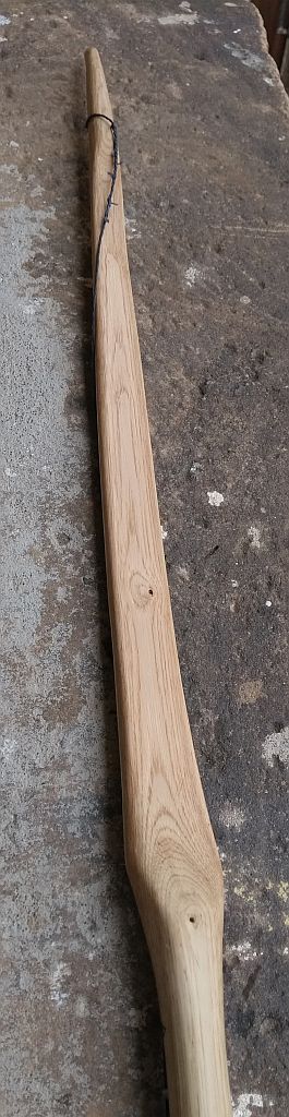

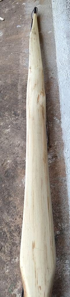

Hier mein Erstling aus Esskastanie, nachdem das Projekt beim Sapplingtunier nicht fertig wurde.
Jasperoo
20# bei 23"
315g mit Sehne 8 Strang FF
Kinderflitsche "Jasperoo" Esskastanie

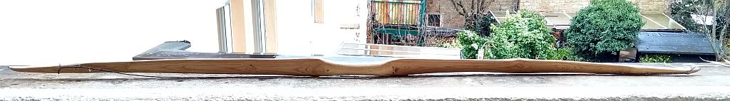

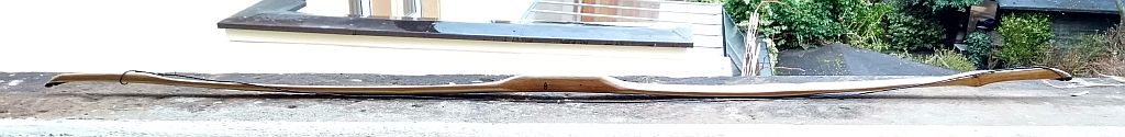

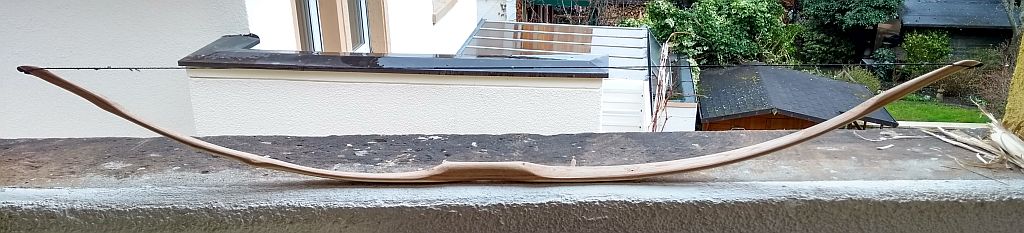

Gefällt mir gut die Flitsche.
Welches Kind machst Du damit glücklich?
In Höhe der Dachrinne scheint er im unteren WA eine steife Stelle zu haben. Das kann aber auch täuschen.

Mein Patenkind hat Kommunion, da dachte ich, ich schenke mal was persönliches.
Der Bogen soll auch ne weile Mitwachsen und ist auch eher zum Spielen gedacht und durch die Gegend streifen. Zum technisch richtigen Schießn ist er wohl zu stark für ein Kind in dem Alter.

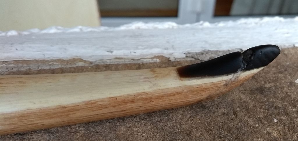

Habe ihn deswegen im Indianerstile gebaut, Flachbogen und Vollpyramidal. Die Enden sind aber wie durch Zauberhand doch wieder recht Nadelförmig geworden.

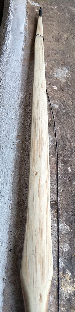

Das Holz ist schön zu bearbeiten, nur der Rücken macht mir gerade Sorgen, da stehen immer wieder Härchen auf, ich hoffe mal, das sind nur Reste vom Bast.

Vielen Dank für euere Kommentare, bei der nächsten Präsi gebe ich mir mit der Bildgestaltung und Hintergrundwahl etwas mehr Mühe.
Selber schnitzen macht schlau.
Re: Kinderflitsche "Jasperoo" Esskastanie
Esskastanie hatte ich noch nicht in meinem Schraubstock, aber wenn ich eine in die Finger bekomm....
Super Kinderbogen der auch etwas aushält - idealer Spielgefährte
Die Härchen werden sicher nur der restl. Bast sein. Vermutlich kannst die Härchen mit dem Fingernagel wegschaben..
Versuchs mal mit einem feuchten rauhen Putzschwammerl "wegzuputzen"
