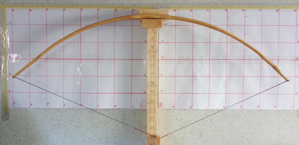

Der Bogen besteht aus Ulmenholz, ein Stämmchen von 6-9cm Durchmesser per Bandsäge halbiert. Daher blieb am Griff nicht viel Dicke übrig, die Wurfarme hätten entsprechend dünner ausfallen müssen oder aber der Griff biegt mit - was er dann nun tut. Da am Ende des einen Wurfarms ein dicker Ast war, habe ich dieses Ende und dann wegen Symmetrie auch das andere steif gelassen und Needle-Tips herausgearbeitet. Der andere Teil der Ulme wird noch 'nen Bogen.
Länge NtN 175cm (68,9").
Länge der Needletips mit Übergangsbereich ca 22cm, Breite 1,7 auf 1,2cm, bei Tipps etwas mehr wegen Sidenocks. Dicke 1,8 auf 1,4cm ca.
Zuggewicht 51# bei 28", 49# bei 27,25" (ungefähr - mein Mundwinkelauszug)
Griffwicklung aus Leder.
Sehne 14 Strang aus B55 (Dacron-Art)
Pfeilauflage aus Stückchen Ulme.
Name "Ulma" ohne tiefere Bedeutung...
Besonderheiten: ausgebohrtes Astloch, das auch noch Sehne im abgespannten Zustand festhält
Durch Ausdünnung der Nadeln hauptsächlich und dann Griffleder ist Handschock geringer geworden, insgesamt erträglich. Zielen/Treffen geht immergin gut
Bilder wurden heute bei leider bewölktem Himmel aufgenommen.
