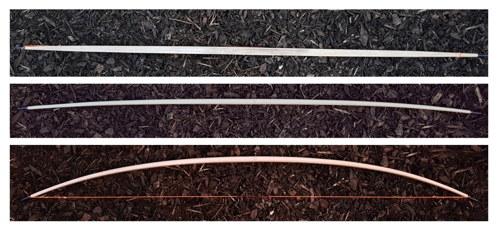

Wunderschön! Und so kerzengrade!
Ich bin ja persönlich kein Freund von Charakterbögen
Find also dass du ohne dass dir die sehnenlage abhaut beim spannen so nen perfekt geraden Bogen machen konntest außergewöhnlich!

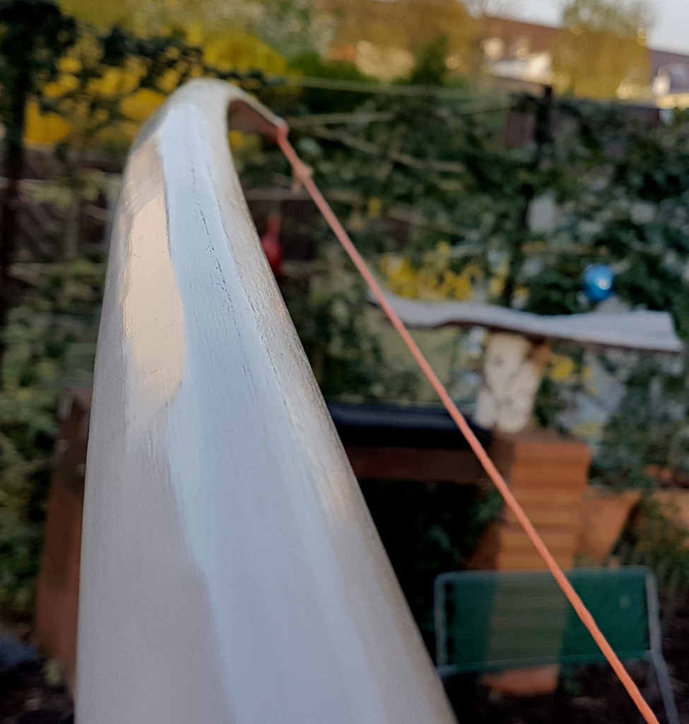

Auf dem nach deiner Aussage nicht so gelungenem Glanzbild siehts so aus, als hättest du den weiß lackiert.
Ist aber sicher nicht der Fall oder?

Tiller sieht gut aus, Holz ist der Hammer und die Hornnocken sind auch sehr schick schlicht.

Super verarbeitet und schöner Tiller!
Warum hast Du den Bauch flach gemacht? Ich dachte, Ulme kann einen runden Bauch gut ab?

Nee, iss nicht lackiert - nur weiße Pigmente in der ersten Öllage - Der Rücken ist tatsächlich ziemlich hell, das ist aber das Holz selbst (die Pigmente bringen nicht so viel - nur ganz dezent). Aber durch den Oberflächenglanz ist es für mich sehr schwierig das realitätsgetreu zu fotografieren.Grombard hat geschrieben:Auf dem nach deiner Aussage nicht so gelungenem Glanzbild siehts so aus, als hättest du den weiß lackiert.
@Torsten:ich finde nicht dass Bergulme einen runden Bauch verträgt - deswegen flach und das Bogengewicht in Relation zum Zuggewicht gibt mir Recht.

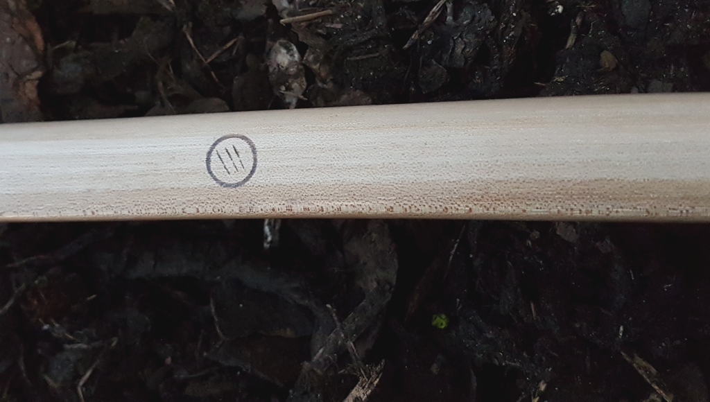

Ein Wahnsinns Bogen, auch wenn für meinen Geschmack beinahe zu schlicht.
Wie dick sind den die Jahrringe ungefähr? Erkenne ich schlecht.
Lg tom
Lg tom

Die Ringe liegen so bei 3-4 mm. Das kernholz sieht man auf dem vorletzten Foto. Bergulme hat recht helles kernholz.
