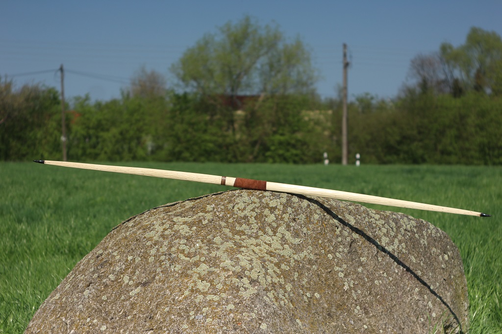

Irgendwie war die 2te Hälfte vom Sap-Stave bei Aufräumen im Weg, also was tuen?
Genau, Unsinn machen.
Grober Zuschnitt nach Bauchgefühl auf Band und Kreissäge, Formgebung am Bandschleifer.
Hat im Bodentiller grob gepasst.
Dann noch ein paar Tage trocknen lassen und nach Gefühl weiter getillert, etwas geföhnt und fertiggebaut.
Gelandet ist er dann bei für meine Verhältnisse sehr kranken reichlich 60#. Deshalb "Sick-Stick"
Das zwickt schon etwas im Rücken beim Ausziehen.
Im aktuellem Baufortschritt meiner Werkstatt verfüge ich über keinen Tillerbaum. (für die Laminierten brauche ich den ja nicht, da weiß ich dass es passt, wenn ich sauber arbeite)
So gesehen könnte er wohl oben mittig ertwas mehr und außen etwas weniger biegen, aber er knittern nicht, hat überschaubar (ca 1") Set und schießt ganz ordentlich (obwohl warscheinlich jeder Bogen mit 60# die Pfeile brutal raushämmert.
Daten:
NtN: 157cm
Sehne: 14 Strang Spectra
Wumms: gut 60#@28"
Gewicht: 492g mit Griff und Sehne
Griff: Leder
Nocken u. Arrowpass: Wasserbüffel
Finish: 1x Shaftol für ein wenig farbe und dann Hartöl

Das passt schon so. Dann merkst wenigstens, dass du noch lebstGrombard hat geschrieben:Das zwickt schon etwas im Rücken beim Ausziehen.
Ja, das obere Ende knickt ein bissl weg. Da koenntest noch ein bissl was tun. Ansonsten kann ich den als bekennder Hartriegelfan nur schoen finden.

Ah, wieder einmal etwas Urwüchsiges von Dir. Schlicht, einfach, Stab, schön. Mach doch wieder mehr davon.

Servus, schön verarbeitet und ordentlich viel Zuggewicht bei der Kürze.
Tiller hat fatz schon gesagt ev. oberer WA - ist bei dem etwas schräg aufgenommen Bild schwer zu sagen.
Auf jeden Fall tolles Holz schön verarbeitet, wäre interressant wie weit der schiesst, vermute mal da müssten 200 m möglich sein mit einem entsprechend leichten Pfeil.

60# sind schon ein Wort - v.a. für die Kürze Deines Sick-Sticks...

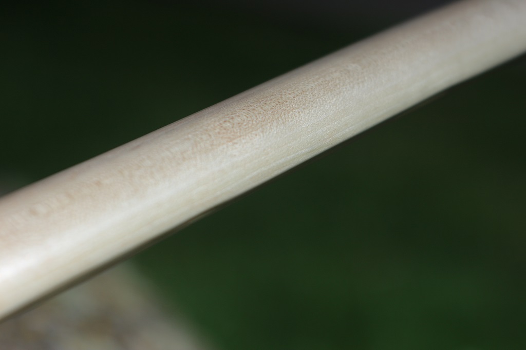

Ich finde die Oberfläche von Hartriegel echt klasse! Die hast Du auch so schön geputzt und erhalten.
Zum Tiller haben ja schon Bessere, als ich (inkl. Du selbst) Alles gesagt... ...ein wenig fürchte ich auch um den oberen WA...

Guten Tag, wie schon bei der anderen Stammhälfte gesagt finde ich blank geputzte Hartriegelrücken sehr ansprechend und wenn die poliert sind noch viel ansprechender
Der Tiller ist nicht schön - man könnte den aber korrigieren und das ohne allzu viel Zuggewicht zu verlieren (meiner Meinung nach den Bereich ab ca. 25 cm unterhalb der Wicklung auf ca. 30 cm Länge etwas schwächen und dann vielleicht noch den Bereich ca. 10 cm ab Oberkante Griffleder). Würde sich sicher lohnen, das Holz scheint nämlich richtig gut zu sein.
Schöner arrowpass

Re: 62" Hartriegel Stabbogen "Sick-Stick" 60#@28"
Hallo Grombard,

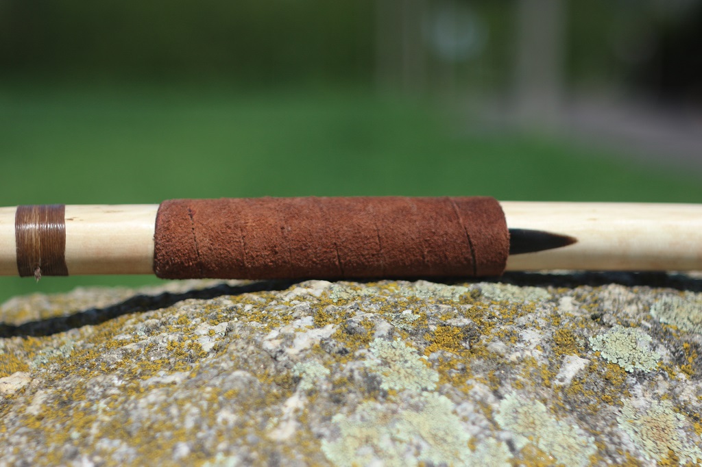

das Holz ist sehr ansprechend, ich persönlich mag solche kurzen " Langbögen". Beim Tiller bin ich bei Neumi, die Wicklung ist wofür? Hätte ich aus ästhetischen Gründen auch auf der anderen Seite gemacht...
...wenn man aber bei einem 60 lbs Bogen mit dem linken Arm einknickt und beim rechten den Ellbogen so hoch nimmt,
dann muss das weh tun! Nicht dass es noch Dein Sick-making-Stick wird! Da hast Du doch lieber fix nen einfachen Tillerstock gebastelt...
Gruß Stefan
Gruß Stefan
Unter der Wicklung ist ein kleiner Ast, der so aussah, als würde er am Rand einreißen wollen.
Könnte ich oben auch noch eine hinmachen.
Der Bau war sehr spontan.
Ich wollte eigentlich nur mal eben schnell sehen, was der Stock aushält.
Der Tiller wirkte im Augenwinkel soweit OK.
Und er schießt ziemlich satt.
Die angesprochenen Stellen sehe ich auch so.
Das geht natürlich besser.
Möglich, dass ich da nochmal rangehe.
Obwohl ich (fatz jetzt bitte weghören) Hartriegel nicht besonders mag.
Der fühlt sich beim Auszug irgendwie immer teigig an.
Als würde man an einem Stoßdämpfer ziehen oder eine Eisenstange verbiegen.
Hollunder oder Maulbeere fühlt sich irgendwie viel dynamischer an.

Eigentlich schade das der Tiller so ist wie er ist. Der Bogen ist nämlich sehr schön. Aber auf die '' dunkle Seite'' des Bogenbauens er gewechselt ist und nun keine Geduld er mehr hat.

Wenn ich irgendwann mal wieder etwas Zeit und Muße habe, tillere ich ihn noch nach.
Dafür muss ich aber erst mal einen Platz für den Tillerbaum finden.

So.
Habe nachgearbeitet.
Ohne Tillerbaum spannende Geschichte.
Immer wieder mim Handy aufgenommen und angeschaut.
Hat jetzt nicht mehr gute 60#, sondern ziemlich exakt 60#@28.
Denke, so sollte es besser passen.
