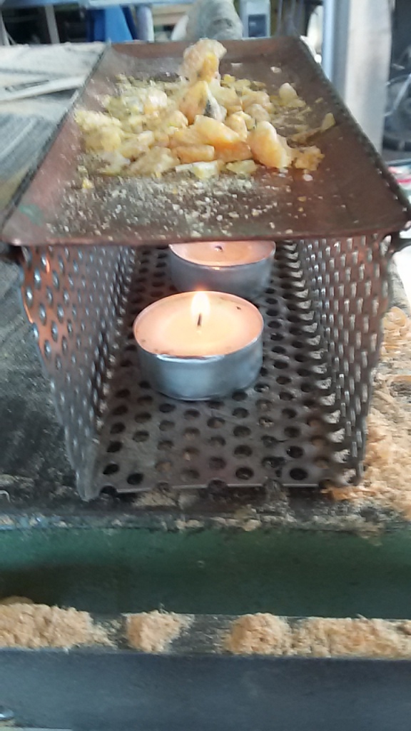

Mit dem Stein schaben geht sehr mühsam. Die Kanten sind nicht so scharf wie von einer Ziehklinge.
Also muss eine andere Idee her, und zwar mein kleiner angefangener Dechsel.
Harz schmelzen Stein einsetzen feddisch. damit geht es besser. Bilder mach ich noch. jedoch muss ich noch den grösseren Dechsel fertig machen. der kleine ist fast noch zu leicht.
