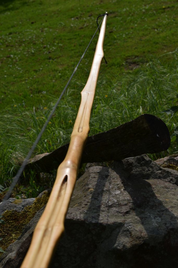

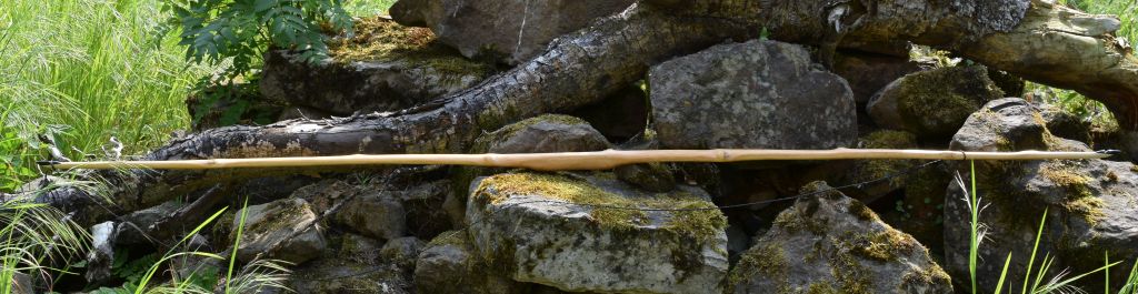

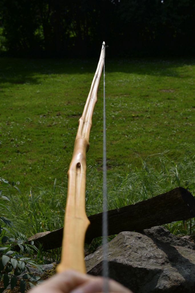

Moin,
ich möchte auch mal wieder was zeigen. Ein Holler-Bogen, der aus einem 4cm dünnen Ast entstanden ist. Aufgrund des geringen Durchmessers des Ästchens war nicht mehr Zuggewicht drinne (es sei denn, ich hätte kürzer gebaut, was ich nicht wollte). Ich muss aber sagen, er macht mir sehr viel Spaß. Die letzten Monate bin ich kaum zum Schiessen gekommen, daher ist der Bogen perfekt zum Wiedereinstieg. Er schiesst sehr ruhig, recht schnell und fehlerverzeihend - ich vermisse im Moment gar nichts.
Das Tillern war aufgrund der vielen Nodien etwas tricky - so wirkt der untere WA zum Ende hin etwas steif, ist aber einer Nodie geschuldet.
Außerdem ist es zur Abwechslung auch mal wohltuend, nicht erst Berge von Holzspänen anhäufen zu müssen und zig Jahresringe runternehmen zu müssen - der Bogen war inkl. Finish und Einschiessen in 7 Stunden fertig.
Daten
Länge: 1,78m
Zuggewicht: 34lbs@28" (bis 29,5" nach Amo getillert)
Gewicht: 405g
Finish: Wie immer (Schellack, Leinölfirnis)
Daten
Länge: 1,78m
Gewicht: 405g

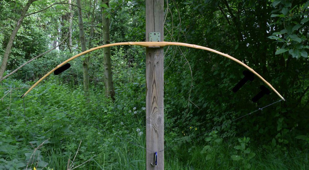

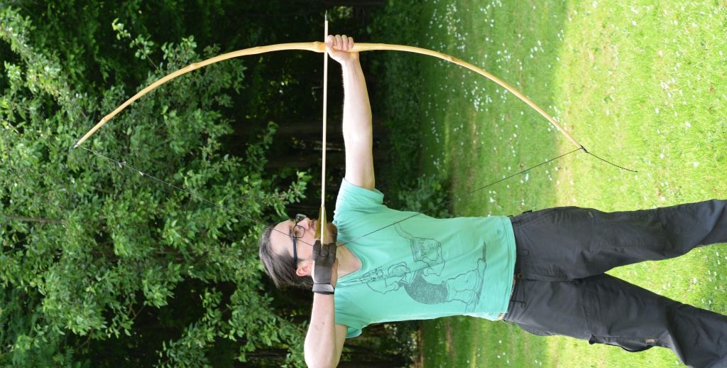

Re: Holler-Flitsche, 34lbs@28"
Wieder sehr schön geworden! Und das in der kurzen Zeit bei ´nem recht kniffeligen Stave mit ordentlich Ästen.
Der Tiller ist schön rund, aber irgendwie sieht es für mich so aus, als ob der obere WA in der Mitte mehr biegen könnte. Kann aber auch an der asymmetrischen Bauweise liegen...
@Rotzeklotz
An sich ok.
Aber klebefuge an den Overlays geht besser.
Und tiller muss nach außen verlegt werden.
Das kannst du besser
Lg Tom Tom
An sich ok.
Lg Tom Tom

JATom Tom hat geschrieben:Aber klebefuge an den Overlays geht besser.
Bin ich mir unsicher. Wäre das Ding kerzengerade und ast/nodienfrei: definitiv Zu den Enden hin haben beide WAs nen leichten (1cm) Reflex. Die markierten Stellen biegen wenig oder gar nicht mit wegen Ästen und Nodien. So: möglich, dass da noch nen Tucken kann, ich finds aber eigentlich in Ordnung.Tom Tom hat geschrieben:Und tiller muss nach außen verlegt werden.
Schicker Bogen. Der Tiller ist zwar nicht ganz optimal, aber er ist sowieso nur ein Trainingsbogen für dich und dafür reicht es
