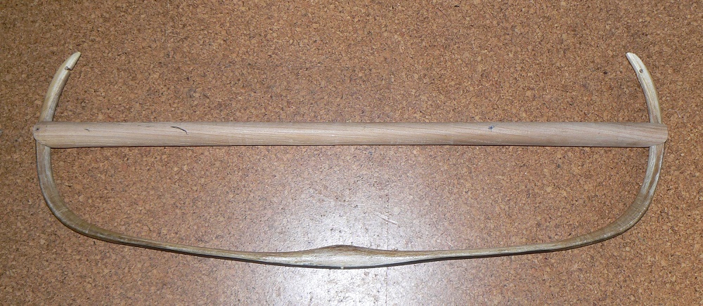

Der Kern ist fertig verleimt und muß ein paar Tage trocknen.
und das ganze Teil.
und das ganze Teil.
und vorne
und vorne
Griffspleisse hinten -
Die Siyahspleisse.
Die Siyahspleisse.

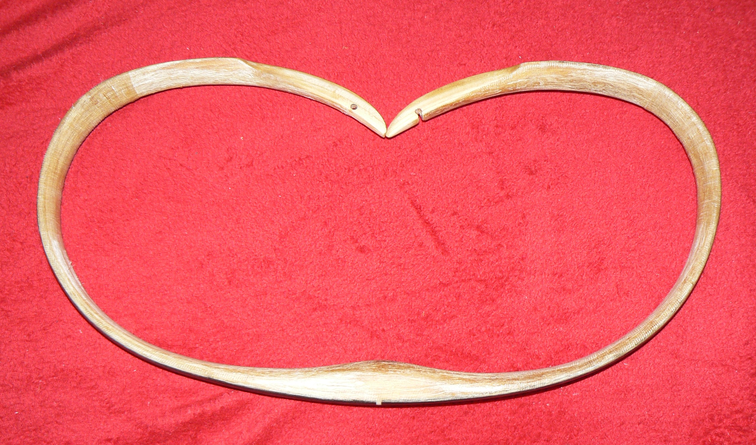

Meine Krabbe ist soweit fertig und muß trocknen.
Sicherheitshalber mit Kniebandagen.

Den Bogen Schritt für Schritt öffnen.
Rechts noch etwas Horn wegschaben.
Mal sehen wie er Morgen aussieht.

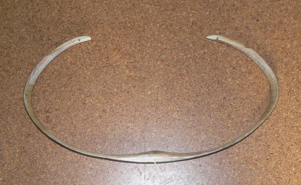

Ein kleiner Rückschlag.
Zuerst wurde es besser.
Dann das.
Dann das.
Also werde ich noch eine Lage Sehnen aufbringen müssen.
