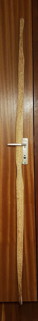

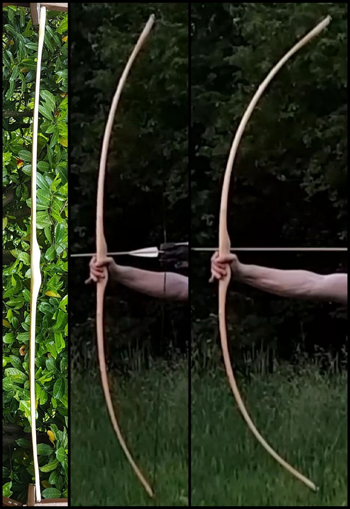

was haltet ihr von dem Tiller? Der Bogen ist 176cm lang, semi-pyramidal und 4,5cm breit an den Fades. Der Ast war leicht deflex und sieht dank dezentem Rösten mit Gewichten fast so aus wie vor dem Tillern (der Bogen hatte ca. ein Zoll Set). Der Bogen hat so um die 50 Pfeile geworfen. Das Zuggewicht habe ich mangels Waage noch nicht gemessen, aber ich denke es sollten so um die 45 Pfund sein. Auszug auf dem Foto sind knappe 29 Zoll.
Den oberen Wurfarm werde ich noch ein kleines bisschen schwächen. Ich bin mir unsicher ob ich den deflex im UW zu weit kommen lassen habe oder ob ich im OW noch etwas mehr Biegung Richtung Tips machen sollte.
LG Felix
Edit: OW ist ein Zoll länger.

Hi,
der Tiller sieht schon recht gut aus.
Ich denke, er kann am oberen WA kurz nach den Fadeouts noch mehr geschwaecht werden.

Ich den oberen WA insgesammt noch ein biissl schwaecher gemacht. Der ist staerker als der untere. Das siehst du ganz deutlich, weil der Griff im Auszug oben zu dir kippt. Vermutlich ist die Standhoehe am oberen WA auch groesser als am unteren.
Der Breitenverlauf sieht oben irgendwie komisch aus: Bevor er schmaeler wird, hat er rechts iwie ein Eck und zur Nocke wird er wieder breiter. Warum?

So einen Breitenverlauf hatte ich auch schon einmal. Bei mir lag es daran, dass ich in dem Bereich zu viel Holz weggehauen hatte. ;D

Ilmarinen hat geschrieben:Ich denke, er kann am oberen WA kurz nach den Fadeouts noch mehr geschwaecht werden.
Danke für den Hinweis. Da werde ich dann noch etwas schaben.
fatz hat geschrieben:Ich den oberen WA insgesammt noch ein biissl schwaecher gemacht. Der ist staerker als der untere.
Das stimmt, habe ich ja geschrieben das ich den noch ein bisschen schwächen werde.
fatz hat geschrieben:Der Breitenverlauf sieht oben irgendwie komisch aus: Bevor er schmaeler wird, hat er rechts iwie ein Eck und zur Nocke wird er wieder breiter. Warum?
Das Eck ist ein Knoten im Holz und die Nocken (und Griff) sind noch nicht fertig. Wollte erst mal sehen ob mir das Ding gleich um die Ohren fliegt :)
