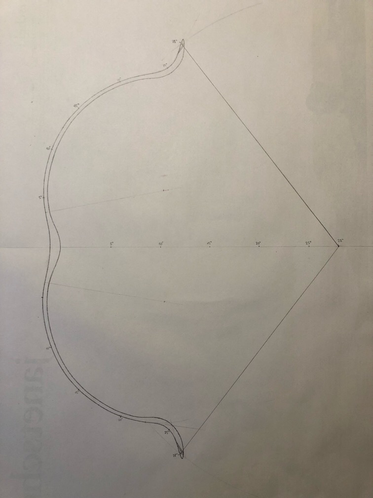

Hier ein Bild vom Plan:

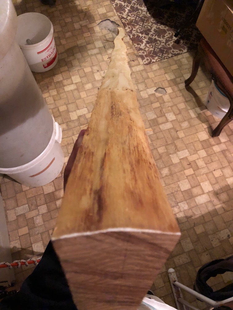

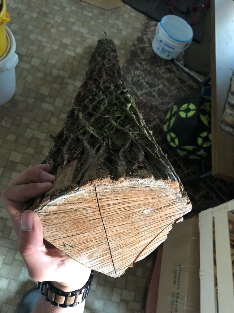

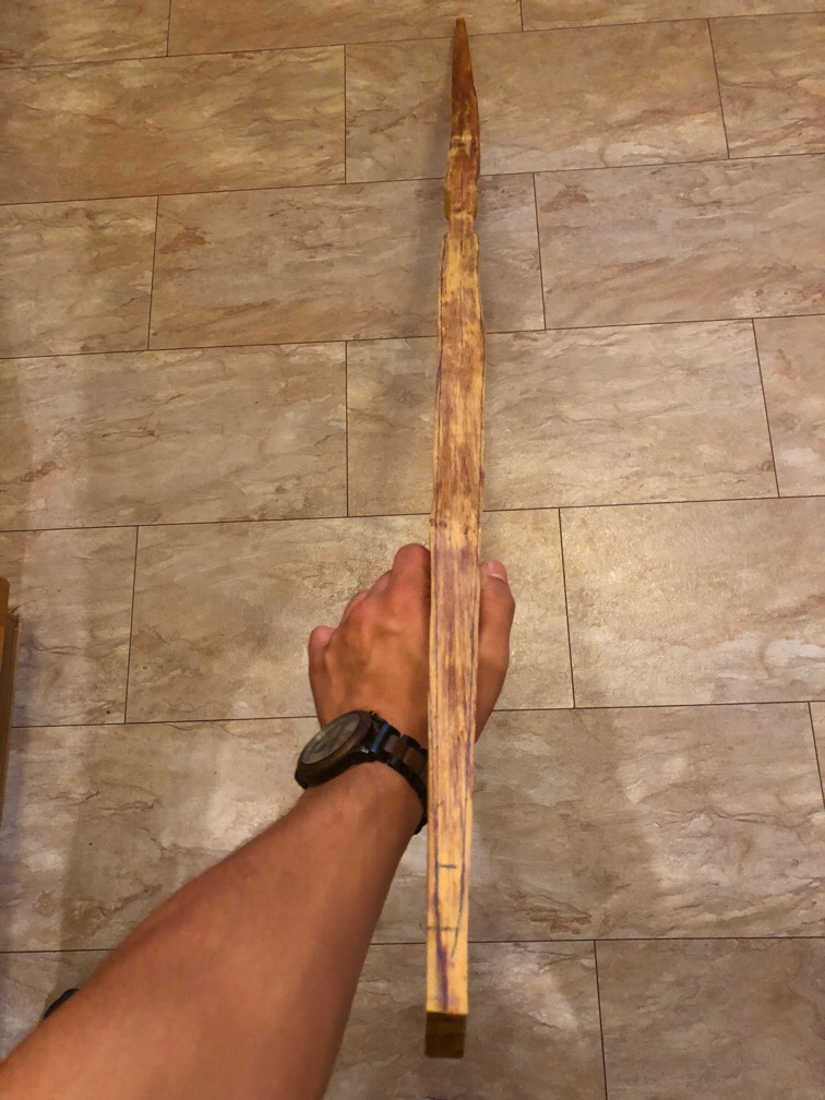

Begonnen hab ich das Projekt mit einem Viertel Stamm aus Ungarn.
Der herausgespaltene Stave war an einem Ende etwas Snaky.
Hier der Stamm
Hier der Stamm
Der Stave mit der Schlangenform

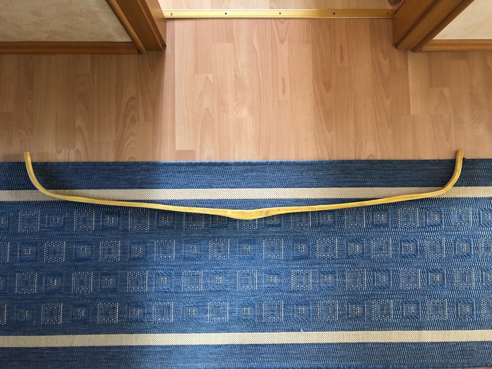

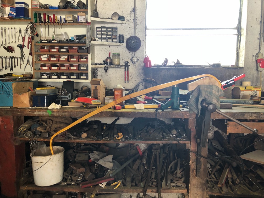

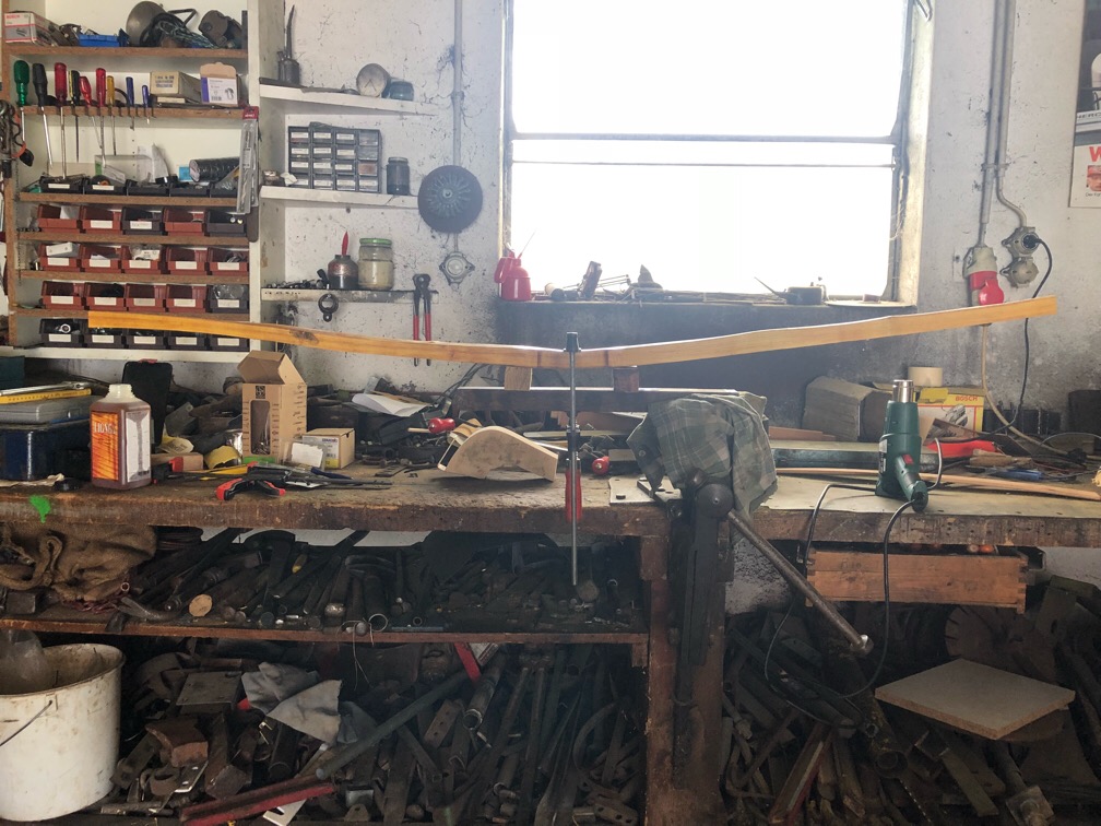

Ich hab dann mal begonnen den Stave mit dem HLF zu begradigen und im Anschluss die Recurves zu biegen.
Begradigen des Staves
Der Stave nach dem Begradigen ;)
Reflex für den Griff
Recurves biegen
Recurves biegen
Die Quälerei hat vorerst ein Ende gefunden xD

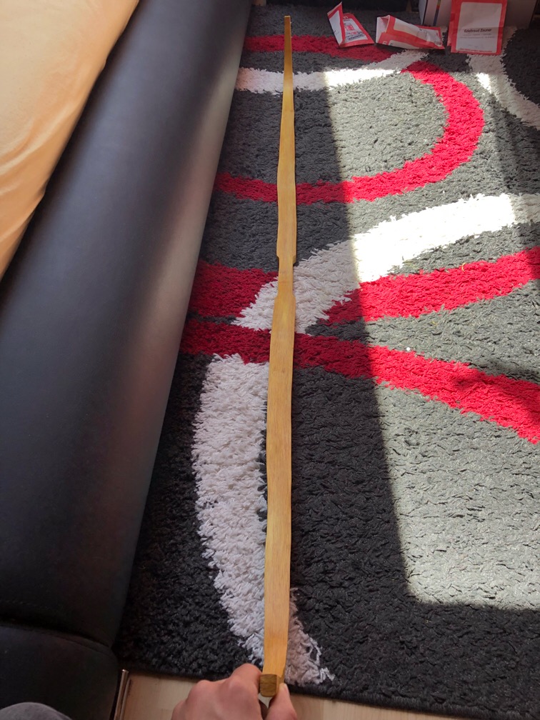

Nunja und bis jetzt sieht eigentlich alles super aus wie laut Plan.

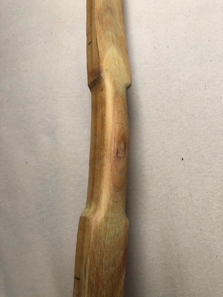

Tja, und das ist der aktuelle Stand
Den Bogenrücken hab ich erst nach dem Biegen auf den endgültigen Jahresring gebracht

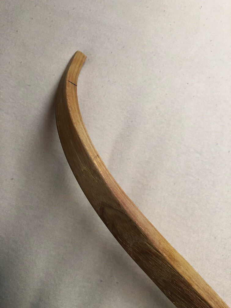

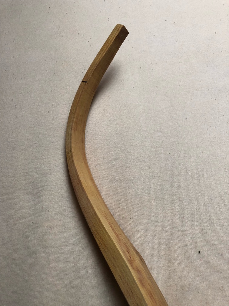

2.) Einer der beiden Recurves hat nach dem herausarbeiten des endgültigen Jahresringes nur noch eine Stärke von 11mm.
Ist das für einen starren Recurve zu wenig? Und wenn ja, welche Möglichkeiten habe ich um das zu korrigieren?
Die einzige Idee die ich bislang habe ist Horn zur Verstärkung aufzukleben.

zu 2.)hast Du ein Detailfoto?

Bowster hat geschrieben:2.)hast Du ein Detailfoto?
Ich werde am Abend noch eins machen.

Hier jetzt wie versprochen die Detailfotos.
Die Recurves werden wsl noch um einiges kürzer.
Laut Plan wäre die Nockkerbe an der Markierung.
Ich glaube länger trau ich mich sie nicht machen.
Ich habe Angst dass sie bei größerer Länge seitlich wegkippen.
