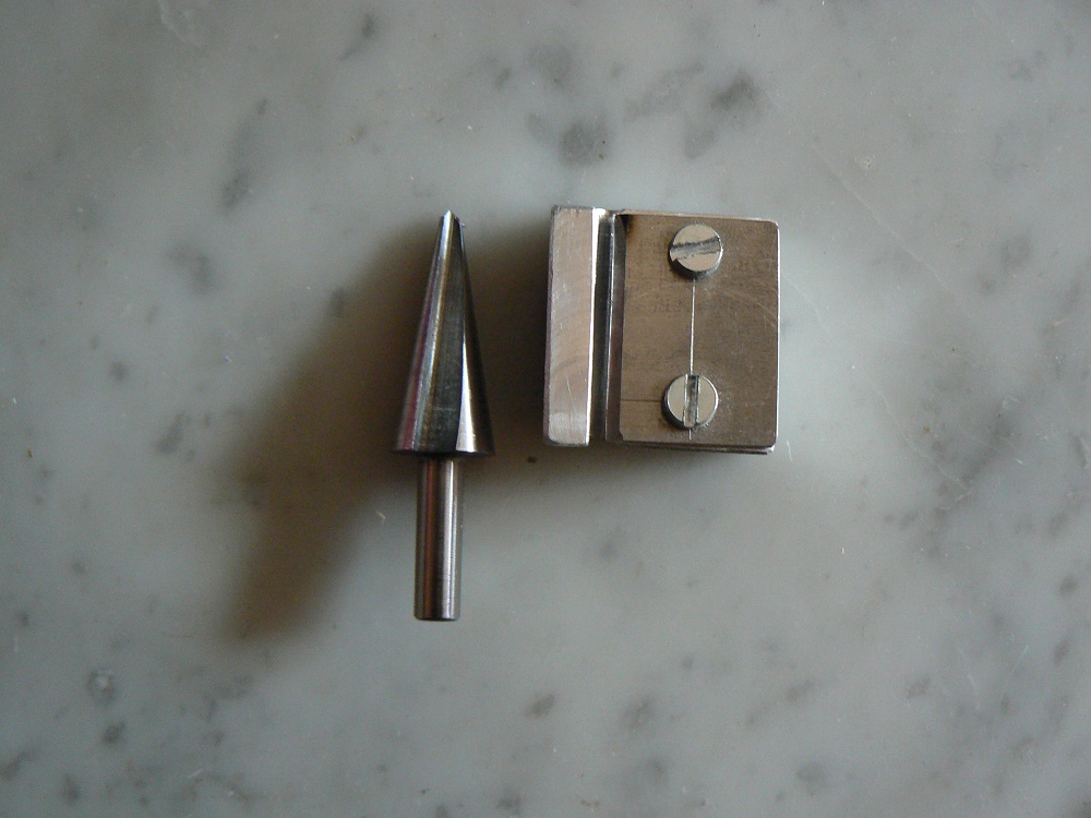

Mach den lieber selber: So!
Geht ratzfatz, kost fast nix und taugt mehr als die fertig käuflich zu erwerbenden.
Da bleiben auch die Bogenenden dicker im Horn als bei den käuflichen, die gerade auf die Spitze zulaufen.

@Roby-Nie: Mal davon abgesehen, dass das ziemlich genau das ist, wie ich meinen gebaut hat (ausser, dass meiner absichtlich nicht gewoelbt ist), wie kommst du drauf, das so ein Bohrer besser als die kaeuflichen ist? Ich hatte den Eindruck, dass diese Flachbohrer vom Material her nicht so besonders sind. Fuer die paar Nocken im Jahr, die ich bohr ist mir das zwar wurscht, aber interssieren wuerd mich das jetzt schon.

fatz hat geschrieben:Mal davon abgesehen, dass das ziemlich genau das ist, wie ich meinen gebaut hat
Ja, das war mir bewußt, ich wollts nur mit ein paar Bildern untermauert haben ;)
fatz hat geschrieben: wie kommst du drauf, das so ein Bohrer besser als die kaeuflichen ist? Ich hatte den Eindruck, dass diese Flachbohrer vom Material her nicht so besonders sind
Ist nur meine Meinung, nachdem ich ein paar ausprobiert habe. Die Fräser kommen nicht wirklich gut im Horn voran und es wird so warm, dass das Horn zu stinken anfängt und die Kegelbohrer nehmen nicht wirklich gut das Material weg.
Vom Material her besser war mit "taugt besser" nicht gemeint, sondern das Handling.
Da die Flachbohrer aus Stahl sind, reicht das für Horn locker aus und ich sehe deshalb keinen Nachteil. Ich bohr eine Nocke mit den selbstgemachten in weniger als einer Minute und das Loch ist deutlich "sauberer".
Für mich ist allerdings auch wichtig, das die Flanken nicht gerade sind und somit mehr Holz in der Nocke bleibt.
fatz hat geschrieben:(ausser, dass meiner absichtlich nicht gewoelbt ist)
Nur aus Neugier: Warum machst machst du die gerade? Weils einfacher ist dann die Bogenenden einzupassen?

Roby-Nie hat geschrieben:Nur aus Neugier: Warum machst machst du die gerade? Weils einfacher ist dann die Bogenenden einzupassen?
Genau deshalb. Kegel ist einfach zu schnitzen. Noch eine Testbohrung in Holz mit dem Bleistift ausmalen und du siehst genau wo noch was wegmuss. Die gewoelbten gingen natuerlich auch, aber ich seh den Mehraufwand nicht ein. Bisher halten alle. Das hatten wir hier iwie schon mal diskutiert.
