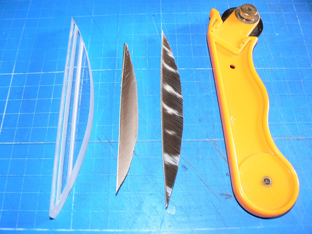

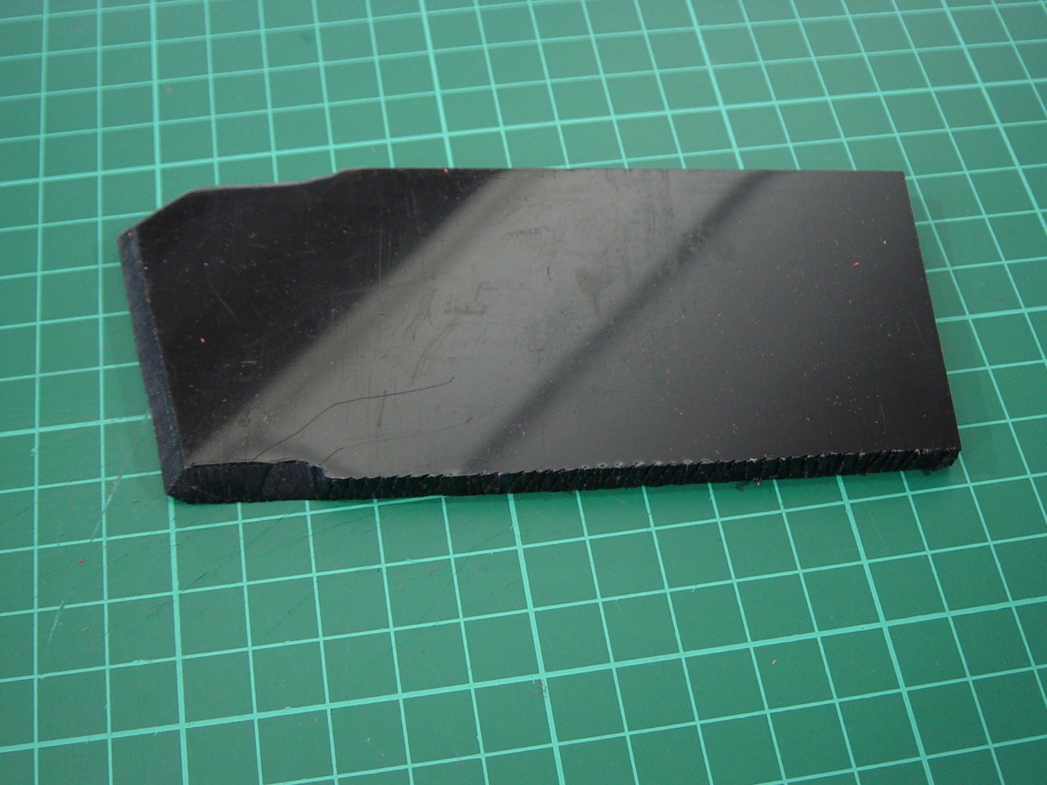

Da mein Pfeilverschleiss relativ hoch ist, fertige ich auch meine Befiederung inzwischen selber.
Benötigtes Material: Plattenmaterial Kunststoff(z.B.: POM) 5-10mm stark, Rollmesser, Schneidunterlage, Federn von Bearpaw volle Länge, ergibt bei den 2"Federn die ich gerne verwende, ca 3,6 Pfeilfedern per Rohfeder.
Die Bilder sind, so hoffe ich zumindest selbsterklärend, der Federkiel wird natürlich in die Nut platziert.
Damit es ganz einfach wird, habe ich auch eine sehr schlichte Form gewählt, bei der ich mit 2 geraden Schnitten auskomme.

Hast Du Dich beim letzten Bild verklickt?
Den Sinn verstehe ich nicht!

wie Du vermutest hast, eine sinnfreie, versehentliche Zugabe

Für was ist das Kunststoff? und wie kommen die Federn am Schaft? Sorry bin neu und leider noch leer
Re: Pfeilbefiederung schnell und günstig selbst hergestellt
Die Kunststoffform ist eine Schablone um Federn in immer die selbe Form zuzuschneiden. Die Federn kommen damit nicht auf den Schaft.
