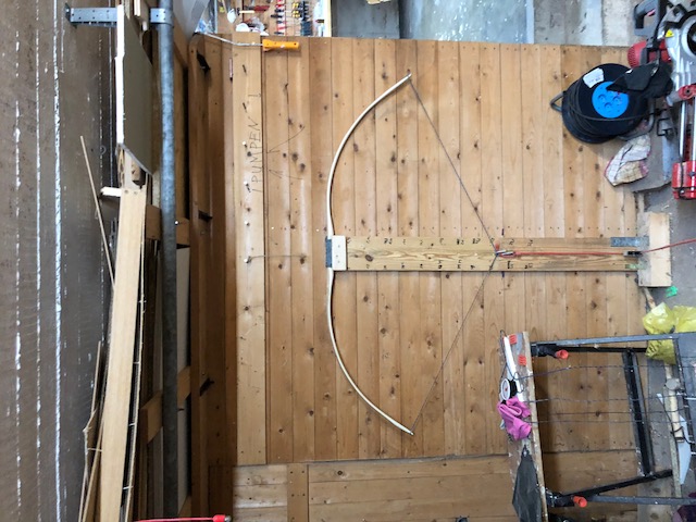

Moin,
dann möchte ich ebenfalls den Präsithread befeuern. Ich hab in den letzen Wochen einen Ahornbogen (ich denke Spitzahorn) fertig stellen können. Er hat etwas verdrehte Wurfarme, jedoch keinen Propeller und schießt sich verhältnismäßig "weich".
41#@29"
Länge: 170cm
Gewicht: 562g
Finish: 10 x Danish Oil
Liebe Grüße, Lutz
41#@29"
Länge: 170cm
Gewicht: 562g
Liebe Grüße, Lutz

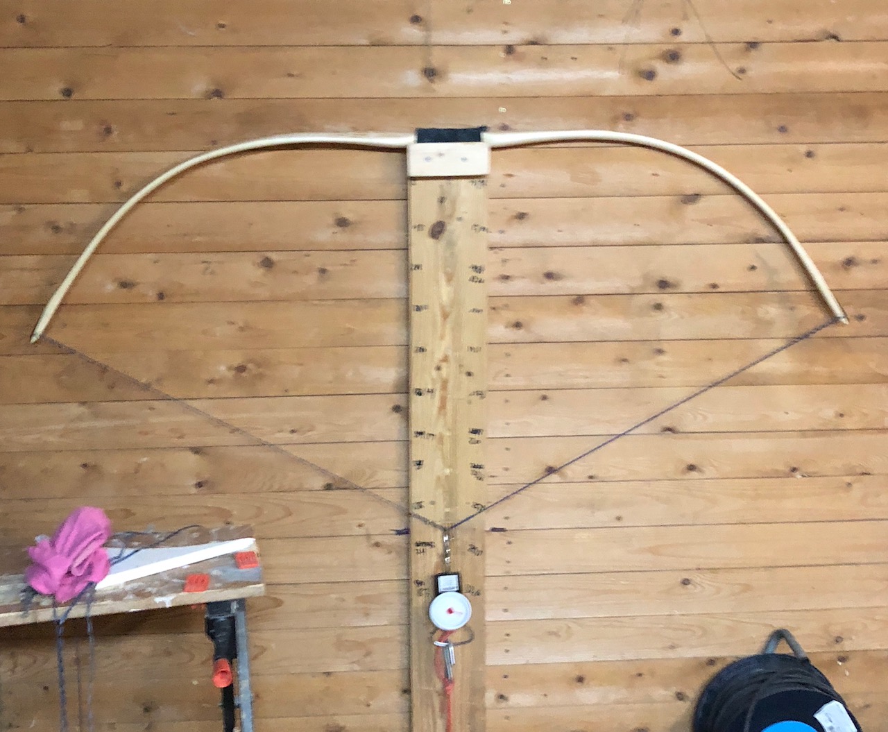

Re: Ahorn 41#@29"
Biegt meiner Meinung fast nur in der wurfarmmitte wie auch am set zu sehen
Mehr Biegung zum Griff und zu den wurfarmenden täte der Haltbarkeit dieses Bogens bestimmt gut

Re: Ahorn 41#@29"
Tach, das sehe ich genau wie Mercenario.

Re: Ahorn 41#@29"
Servus,
die Overlays sind wirklich toll gearbeitet.
Griffnah könntest du nich ein wenig Schaben wie schon bemerkt wurde.
Re: Ahorn 41#@29"
Vielen Dank für die Kritik und insbesondere, Thomas, vielen Dank für den motivierenden Kommentar.

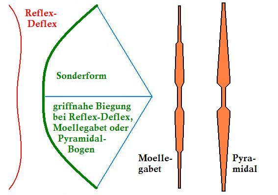

Ich hab mich an dieser Grafik für Pyramidialbögen orientiert: und durch den Deflex im Griff sind die biegenden Bereiche leider ein wenig zu weit nach links bzw. rechts gerutscht....
Nächstes Mal bin ich klüger.
Lutz
Lutz
Re: Ahorn 41#@29"
Die Grafik ist m.E. so nicht richtig. Die Biegekurve ist fuer den Refflex/Deflex-Bogen und fuer den Moelle OK, nicht aber fuer den Pyramidalbogen.

Re: Ahorn 41#@29"
Servus,
ja die Grafik ist eher für Mölle,
bei pyramidalen Wurfarmen eher kreisförmig-bzw. Halbkreisförmige Biegung.

Re: Ahorn 41#@29"
Hey,

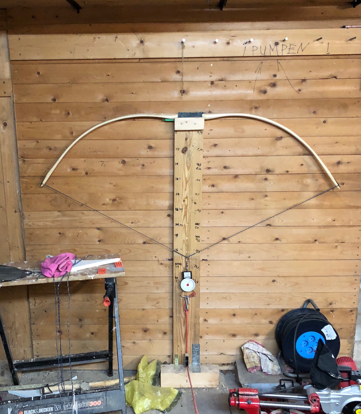

ich hab nochmal nachgetillert. Mehr konnte ich nicht rausholen, da ich jetzt schon bei 32#@29" bin.
Liebe Grüße, Lutz
Liebe Grüße, Lutz

Re: Ahorn 41#@29"
Tach, jetzt haste aber leider eher "verschlimmbessert", als den Tiller zu korrigieren. Die letzten ca. 30 cm auf beiden Seiten sind zu strack - Du hast rechts eine Schwachstelle eingebaut, ca. 25 cm nach der Auflage (kurz vor der Stelle, an der drüber der Astknubbel ist)
Meine Maßnahme wäre die ca. 30 cm WA-Enden zu schwächen und die schwachen Bereiche zu tempern.
Re: Ahorn 41#@29"
Hallo Neumi,
ganz hab ich die Schwachstelle nicht rausbekommen. Nun hab ich zudem die Enden geschwächt und bin bei 28# gelandet. Ich denke dass bei so einer Zugstärke die Schwachstelle eh nicht so einen großen Schaden anrichten kann, oder? Mit dem Tempern bin ich mir nicht sicher, da Ahorn ein schönes helles Holz ist und ich den Bogen meiner Frau schenken kann (die zuvor immer zu starke Bögen hatte). Liebe Grüße, Lutz

Re: Ahorn 41#@29"
Ich würde den Bogen so lassen, wie er jetzt ist.
Ich denke, er schießt ausreichend und er hat zum Dazulernen gedient. Außerdem weist er ausgesprochen schöne Details auf.

Re: Ahorn 41#@29"
Servus,
sieht doch viel besser aus und wenn das Zuggewicht genügt dann so lassen, wenn es Zuwenig ist dann ev. Tempern.

Re: Ahorn 41#@29"
Tach, das gefällt mir viel besser und wenn die 28# für Deine Frau reichen, ist alles gut. Und wenn es irgendwann nicht mehr reicht, kannst Du immer noch tempern (zum Testen, wie gut Ahorn das weg steckt) oder einen neuen bauen
