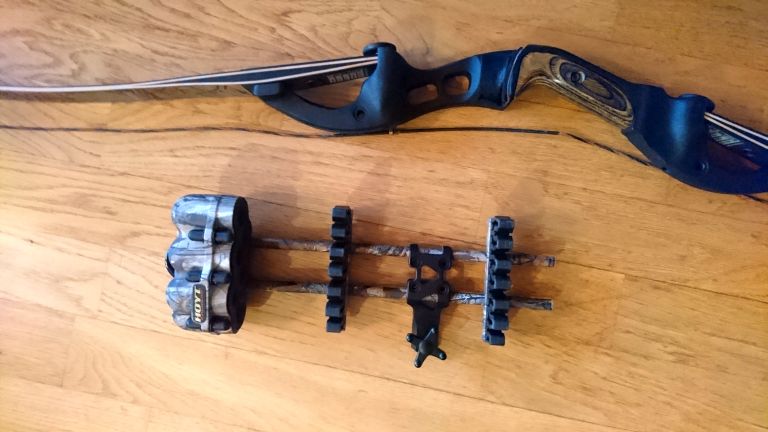

Ich habe mir kürzlich für meinen Hoyt Buffalo den Bogenköcher von Hoyt "double gripper quiver" angeschafft. Jetzt musste ich aber feststellen, dass die Montage nicht ohne Weiteres so zu bewerkstelligen ist. Vielleicht hat jemand im Forum die gleiche Konstellation und hat den Köcher erfolgreich an seinen Buffalo montieren können ...

Kann Dir leider nicht helfen, aber Tipp:
Poste mal Bilder, auf denen man sieht, wo dabei das Problem liegt...!

Hier mal ein Foto des Griffstücks(LH) und des Bogenköchers:

Hat der Buffalo Visierbuchsen?

Das Griffstück hat oben und unten seitlich zwei durchgehende Bohrungen ohne Gewinde (siehe Foto), stirnseitig knapp unter dem Handgriff ein Gewinde für einen Stabilisator, rückseitig gehen die Gewindebuchsen für die beiden Tillerschrauben durch das ganze Griffstück. Visierbuchsen ?

Gut, dann ist wohl klar, warum du den Köcher nicht dran bekommst. Der soll nämlich an die Visierbuchsen, der Buffalo hat keine -> Sackgasse!
Du bist also nicht zu ungeschickt, sondern hast nur den falschen Köcher. Wenn es Hoyt sein soll, dann wäre vielleicht der 2-Piece der Richtige.
