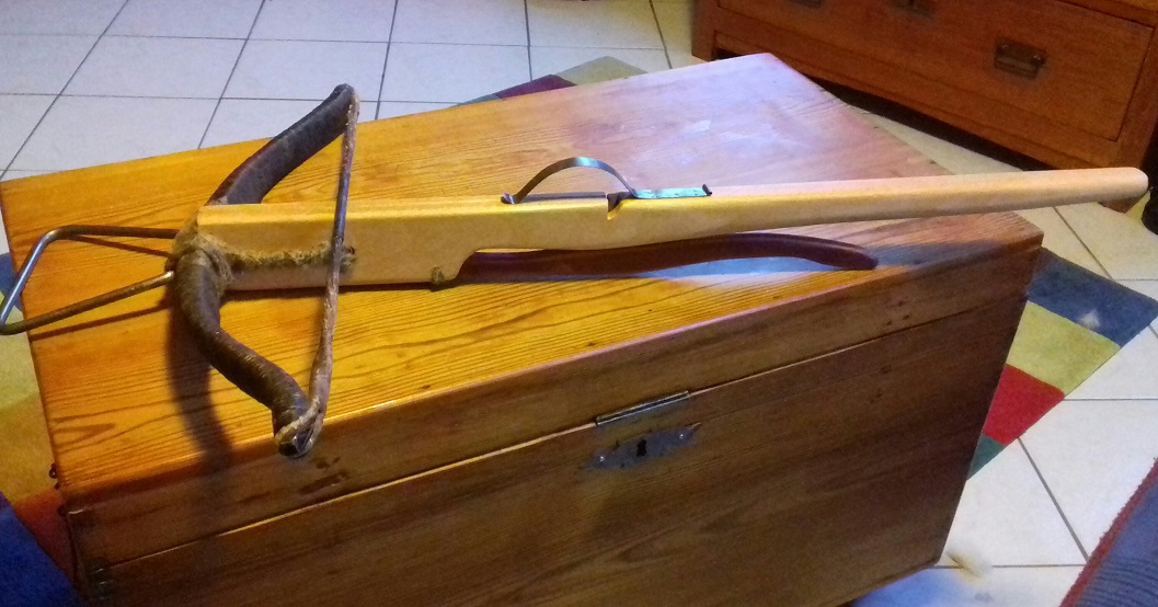

Auch mein zweiter Sohn möchte endlich seine Armbrust. Der Bogen, aus einem Streifen Büffelhorn mit Leinenbacking, liegt schon seit Monaten hier rum. Den Rest konnte ich heute erledigen. Säule und Zapfen aus Buche, Abzugsstange aus Kirsche, Bolzenklammer aus Palettenband und die Einbindung aus Hanfschnur.
Zuggewicht unbekannt.

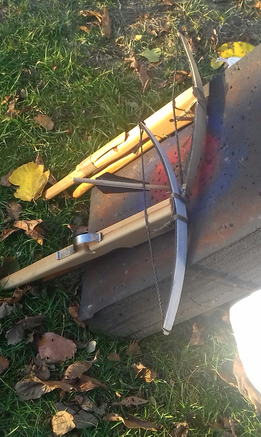

Erstes Schießen mit beiden. Die Ältere hat keinen so guten Tiller, aber ne deutlich höhere Zugkraft. Spaß machen beide, sowohl mit IDV-Bolzen als auch mit Feldspitzen.

Also, beide Sehnen sind aufgespannt, zwischen den Nocken, etwas über 40 cm lang. Die Zuggewichte liegen bei ca. 28 lbs bei der Alten und etwa 25 bei der neueren. Auszugsweg beträgt jeweils 20 cm bis zum Bogen, bis zum Ruhepunkt der Sehne natürlich kürzer.
Gemessen mit herkömmlichem Zollstock und einer Kofferwaage.

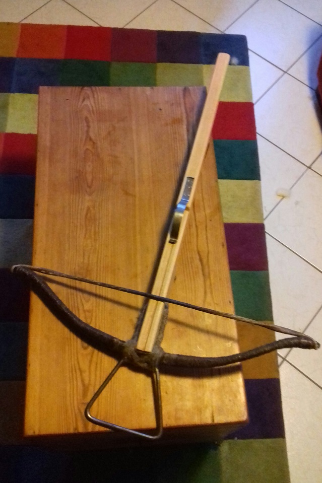

Der Bogen ist ein moderner (vermutlich Fiberglas) -Bogen, ambientig eingepackt, der gebraucht den Weg zu mir fand. Keine Ahnung, wie stark er ist. Ich schätze zwischen 80 und 100 Pfund. Schaft und Zapfen aus Buche, Abzugsstange aus Zwetschge, den Zapfen beweglich mit Messingniet fixiert, Steigbügel erstmals selbst "geschmiedet", Bolzenklammer aus Palettenband und die Einbindungen aus Hanfschnur.
Der Bogen ist gerade so stark, dass sie sich bequem, ohne Hilfsmittel spannend lässt und trotzdem Wumms hat. :-D
Man muss deutlich drunter halten, aber dann finde ich das Trefferbild in Ordnung. Auf dem Foto tatsächlich die drei allerersten Schüsse aus etwa 10 Metern.
Leider habe ich beim Zusammenbau "geschnuddelt" und die Bolzenklammer zu weit vorne angebracht. Funktioniert perfekt, schadet aber meinem ästhetischen Wohlbefinden. Leider nicht mehr zu ändern.
Zum Abschuss braucht man Kraft und muss aufpassen, nicht zu verreißen. 5cm länger bei der Abzugsstange hätte das Problem wohl gelöst.

Sieht doch ganz gut aus! Nur den Bolzenklemmer find ich zu stark gebogen. Flacher ist günstiger um auf kurze Entfernung besser zielen zu können. Aber macht sicher Spass damit zu schießen.
