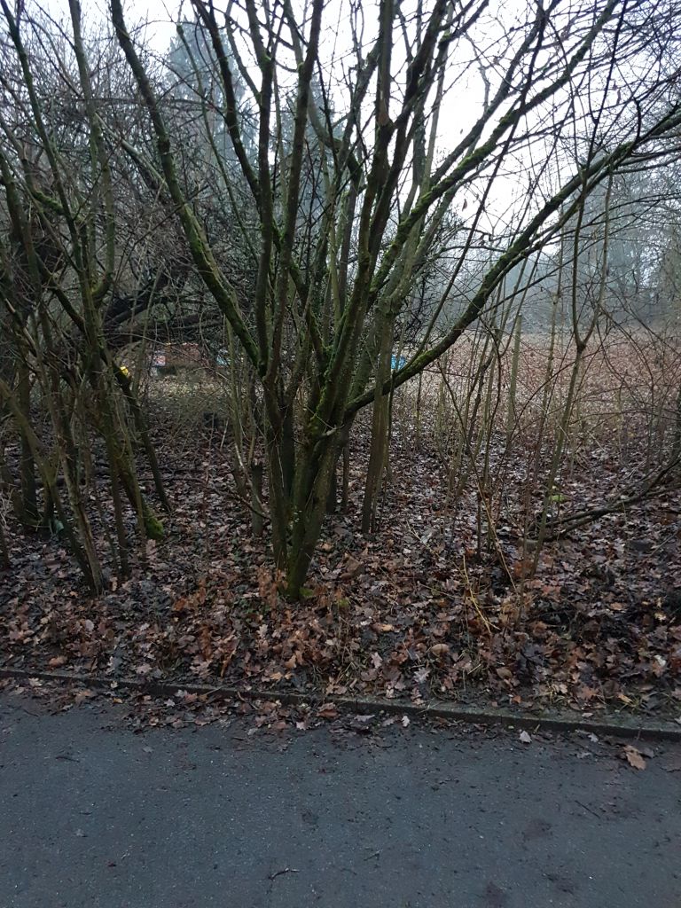

Ich habe mich für Hartriegel entschieden.
Da sind mir heute zwei über den Weg gelaufen.
Vielleicht schneide ich auch noch so ein Mirabellenartiges Gewächs aus meiner eigenen wilden Hecke.
Das wird sicher etwas experimentell.

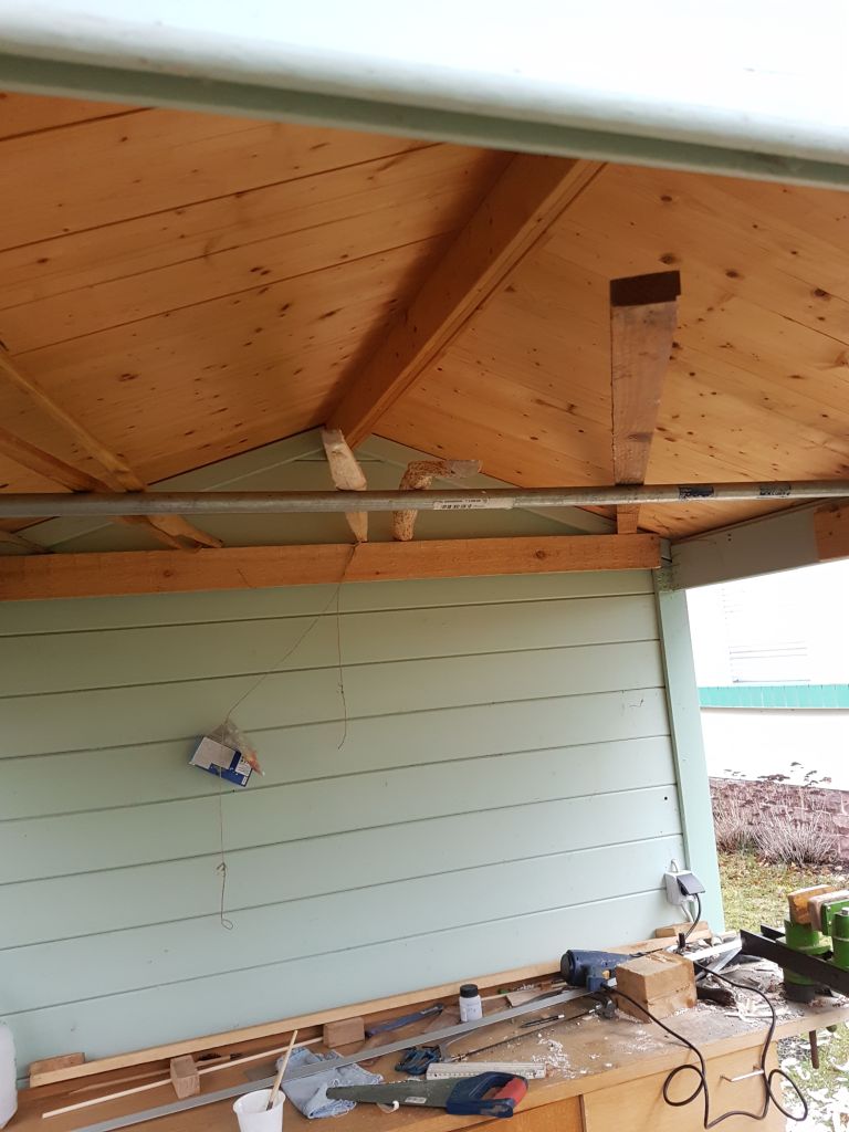

Ich habe die gleich ausgezogen, etwas kleiner gemacht und die Enden und Griffübergänge mit Holzleim eingepinselt.
Sie bleiben erst mal ein paar Tage unter Dach im Freien.
Vielleicht zwänge ich sie morgen noch in Form, damit sie sich nicht verziehen.

Ich bin ein bisschen ungeduldig.
Der erste darf heute mit ein paar Zwingen ins Haus.

Nein, das Festzwingen ist dem egal. Der dreht sich halt dann danach
Aber zu schnell trocknen quittiert dir Hartriegel ganz schnell mit massiven Rissen. Ich wuerd den erst in einer Woche reinholen.
- Becknbauer
- Beiträge: 941
- Hat gedankt: 52 Mal
- Hat Dank erhalten: 50 Mal
Re: Saplingbow 11 Becknbauer Hartriegel
Ok. Dann werde ich ihn im Haus so kühl wie möglich unterbringen.
Und der zweite bleibt erst mal draußen.

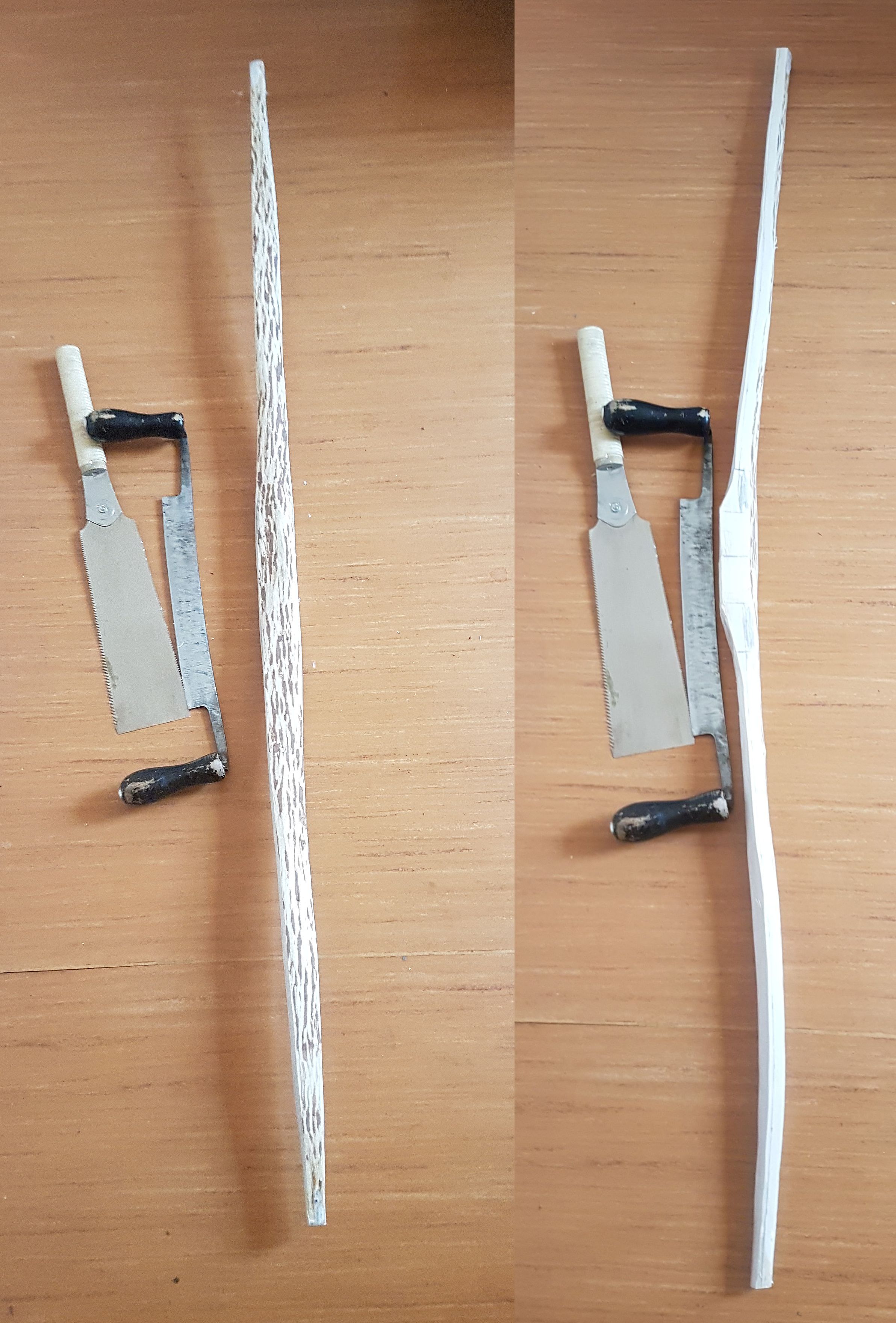

Heute hat mich die Ungeduld gepackt.
Ich habe den ersten Stave noch einmal deutlich kürzer und dünner gemacht und die kritischen Stellen neu mit Leim versiegelt.
Jetzt ist er noch 1,27 m lang und 5cm auf ca.1,8 cm breit.
Bis jetzt habe ich nur mit Säge und Ziehmesser gearbeitet.
Das erneute festzwingen erspare ich mir.

Gestern habe ich den Stave mit der Hufraspel noch etwas kleiner gemacht.
Ach ja, die Rinde hatte ich mit der Ziehklinge abgezogen.
Jetzt wiegt er noch 603g, seit gestern hat er 13 g verloren.
Er liegt seit gestern im geheizten Wohnzimmer ohne ein Anzeichen von reißen. Den Griff hatte ich bis zum Markkanal eingesägt.

Na da drück ich dir die Daumen, dass der leichte Propeller nicht noch zunimmt.
