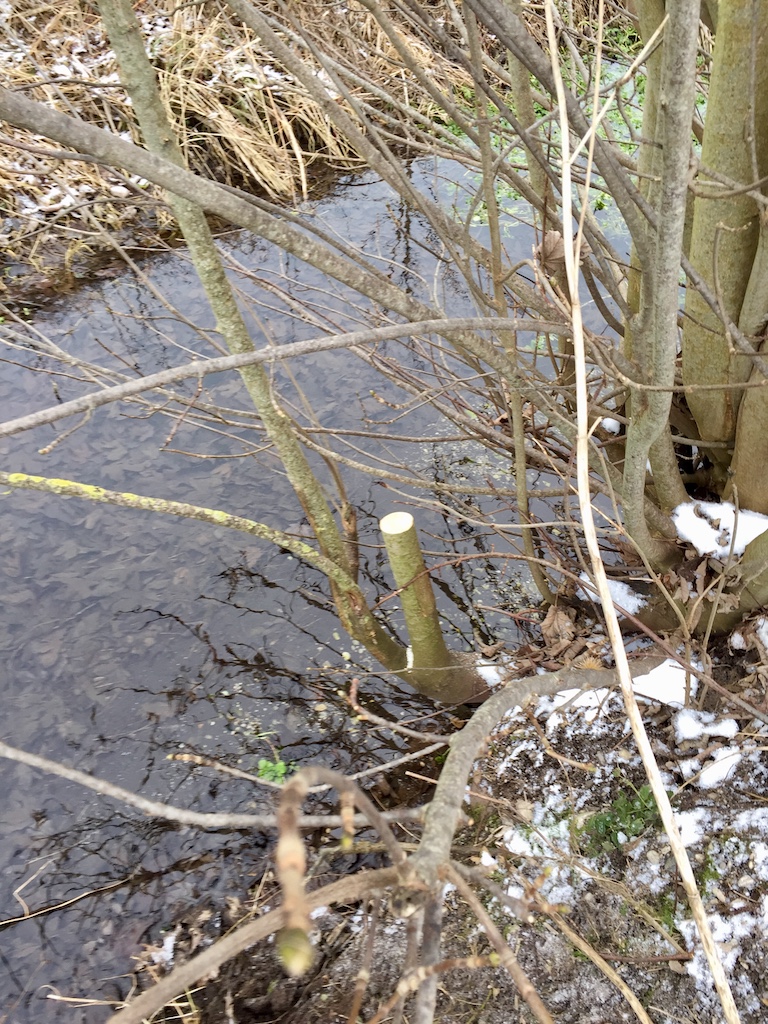

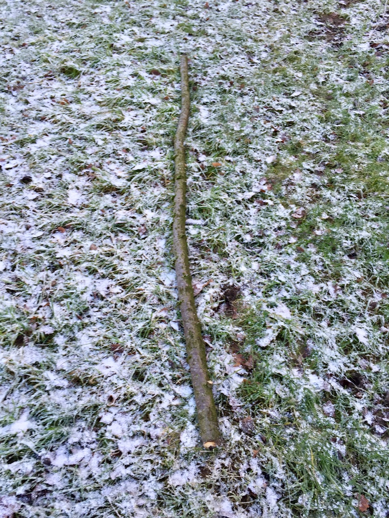

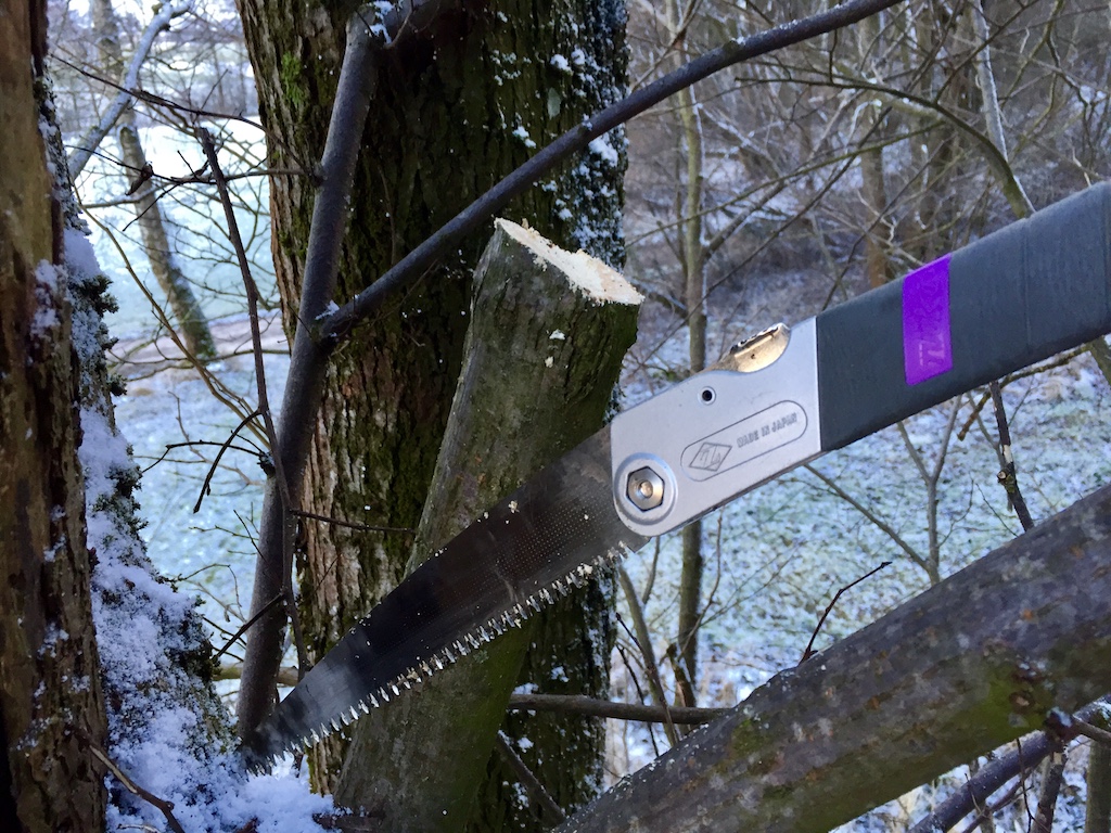

Heute hab ich einen Ulmenast aus luftiger Höhe geholt:
Welche Art Ulme das genau ist kann ich leider nicht sagen.
Mit dem Ziehmesser hab ich bis zum Markkanal runtergearbeitet, entrindet und die Enden mit Leim versiegelt.
Den Bergahorn pflück ich morgen.

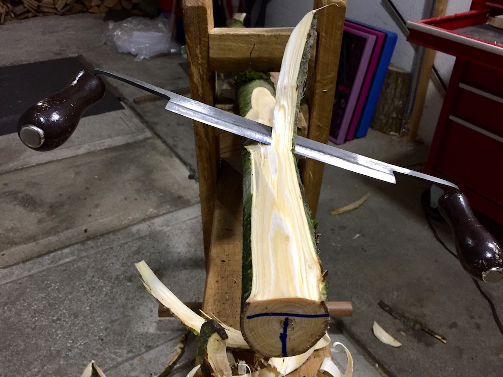

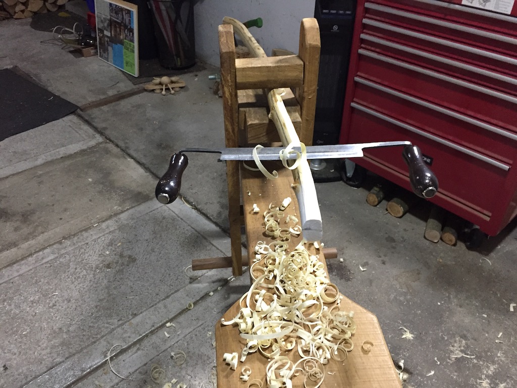

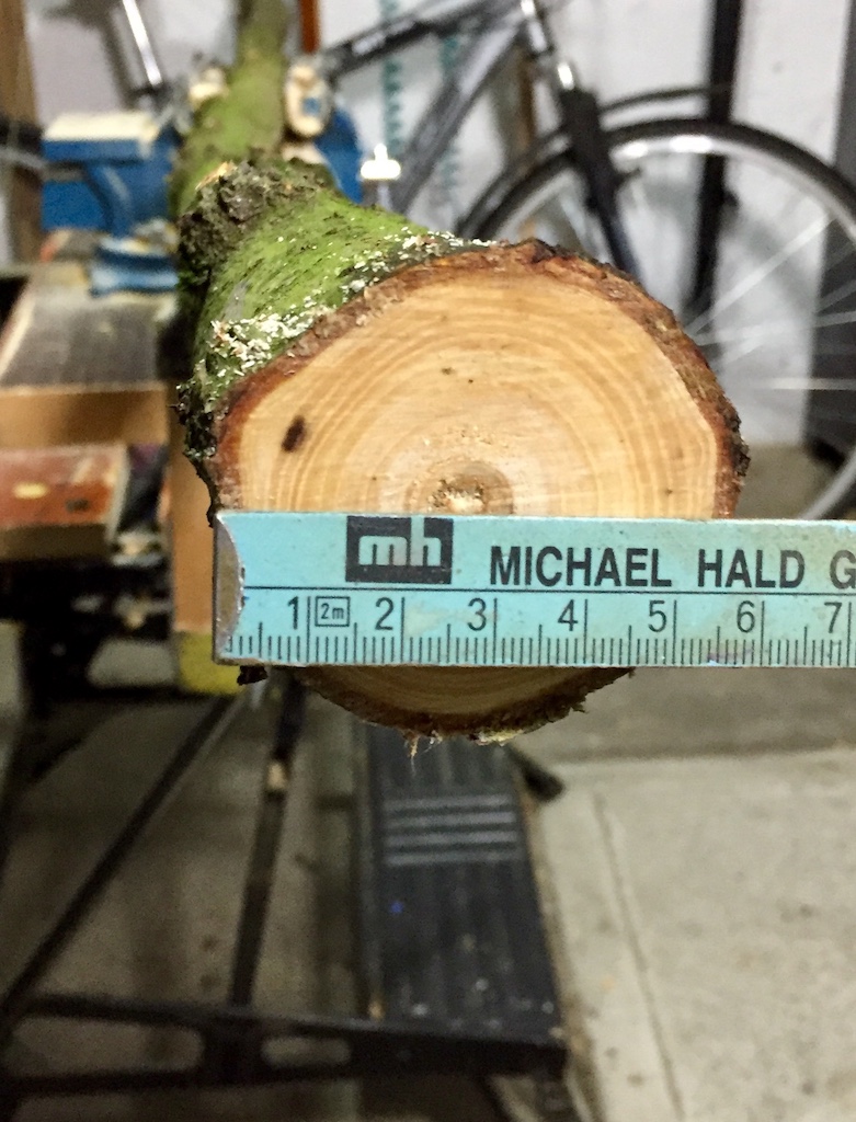

Heute hab ich mir noch einen Bergahorn als Backup für die Ulme geholt:
Wieder mit dem Ziehmesser bis zum Markkanal abgetragen und anschließend entrindet.
bisserl snaky
Mein Werkzeug bis jetzt:
Klappsäge, Ziehmesser und ein altes stumpfes Küchenmesser zum entrinden.
Jetzt ist erstmal Ruhe.

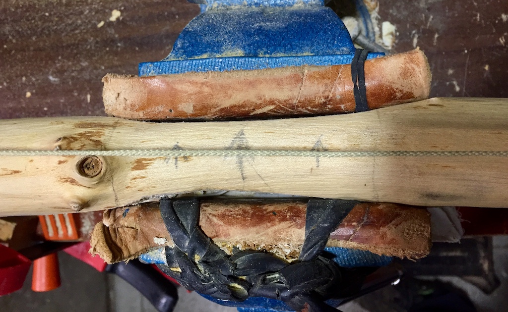

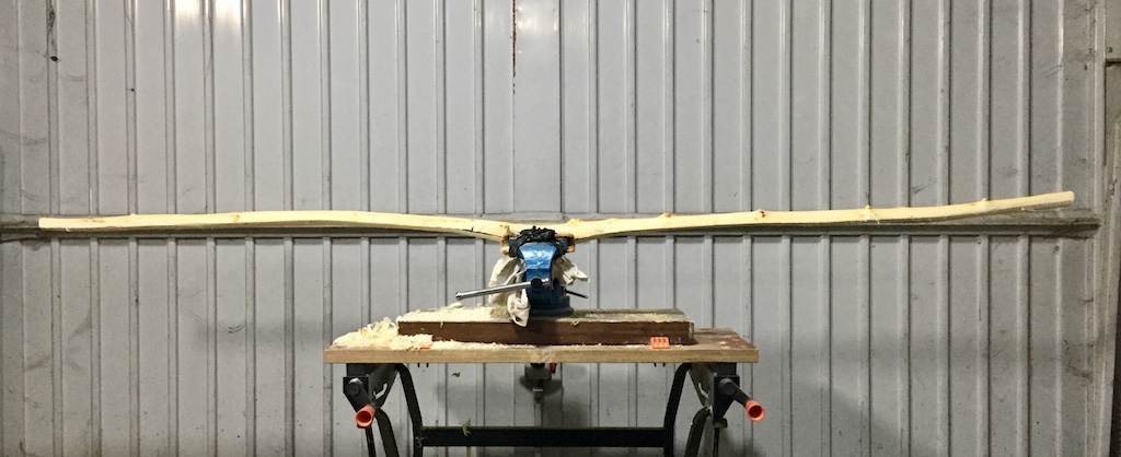

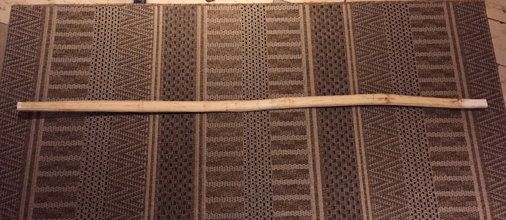

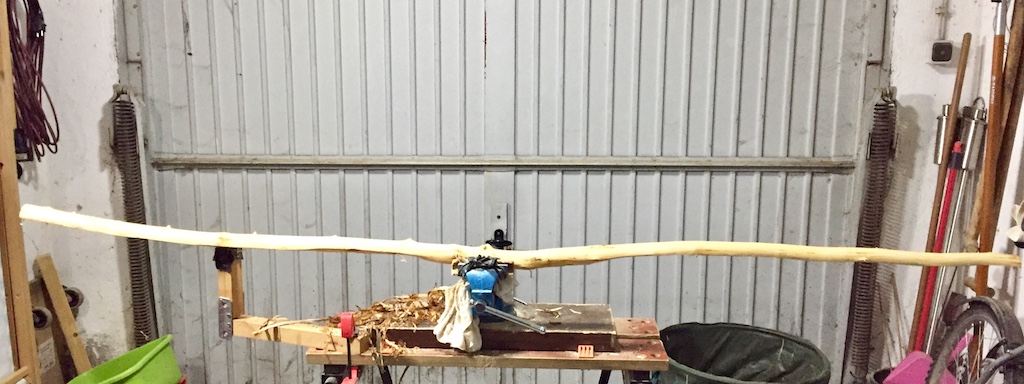

Den Umlenast hab ich heute auf die richtige Länge gekürzt, 178 cm, und ganz grob die Form herausgearbeitet:
Wird nicht einfach (zumindest für mich ??? )
Die Sehne verläuft nicht mittig, ich hoffe, das krieg ich mit Dämpfen im Griffbereich hin.
Bin gespannt was sich da drunter verbirgt.
Den Knubbel hab ich ans Griffende gelegt.
Ausserdem durfte die Ulme von der kalten Garage in den kühlen Waschkeller umziehen.
Werkzeug: Ziehmesser und Raspel.

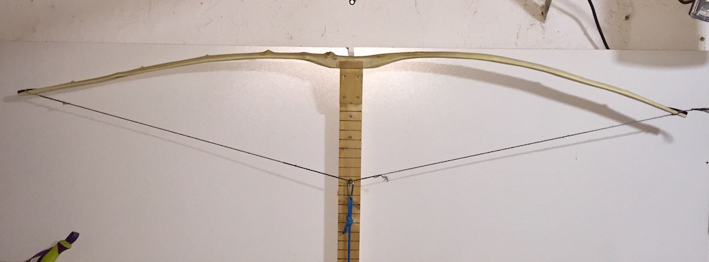

Bei der Ulme habe ich den Griffbereich etwas verschlankt und anschließend eine gute Stunde mit Dampf erhitzt und danach mit einer Zwinge gebogen.
Hoffentlich läuft die Sehne nach der Korrektur einigermaßen mittig.

Das Dämpfen des Griffbereichs war erfolgreich. Wenn es so bleibt verläuft die Sehne jetzt einigermaßen mittig durch den Griff.
Ich hab rundrum noch etwas Material weggeraspelt, Gewicht momentan 850 Gramm. Die Ulme kommt jetzt ins mäßig beheizte Arbeitszimmer.

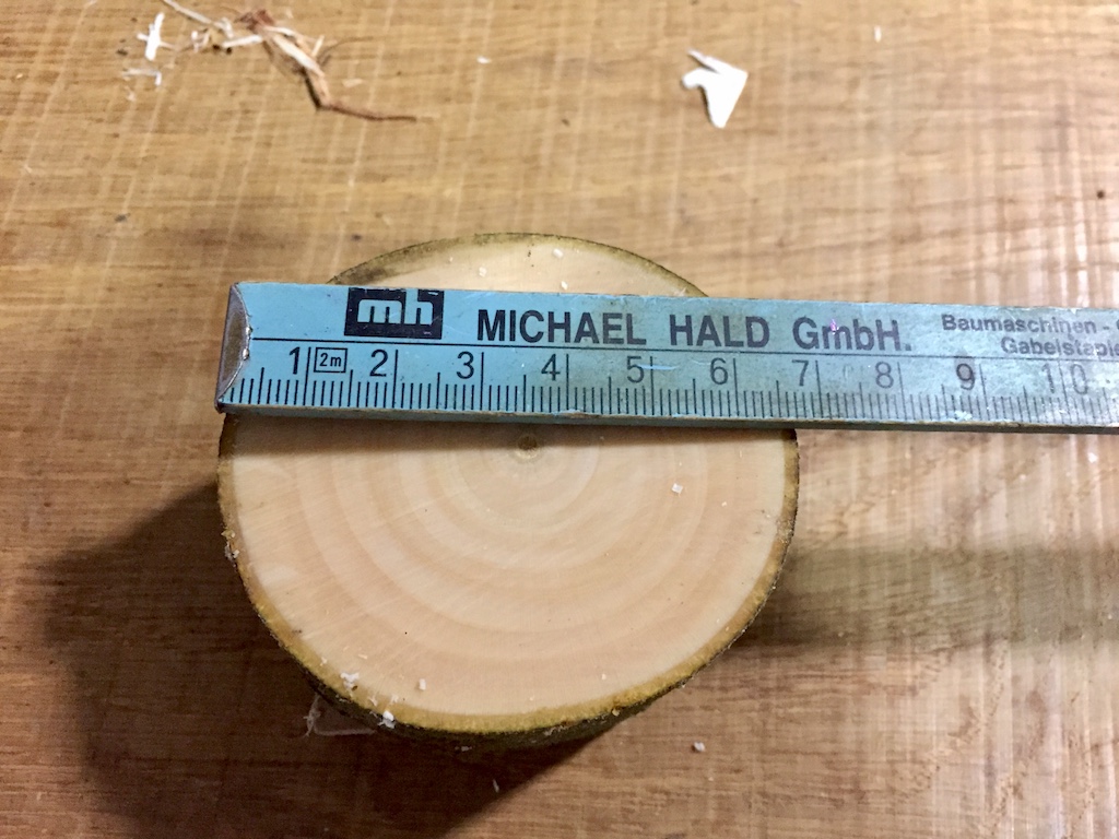

Der Ahorn ist jetzt mit dem Ziehmesser grob in Form gebracht worden.
Er ist jetzt 178cm lang und noch ca. 2,5 cm dick. Gewicht: 1190 Gramm.

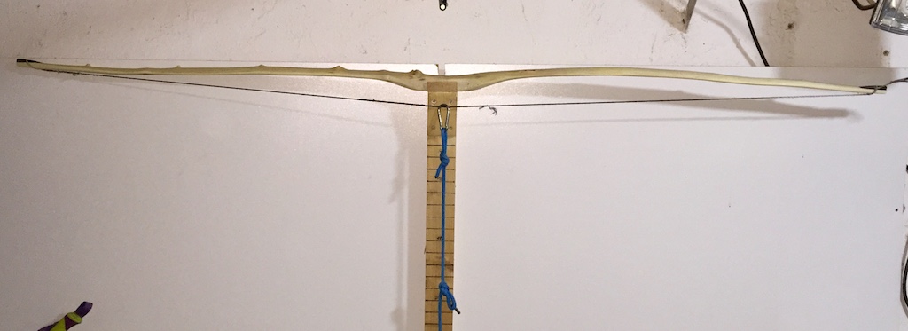

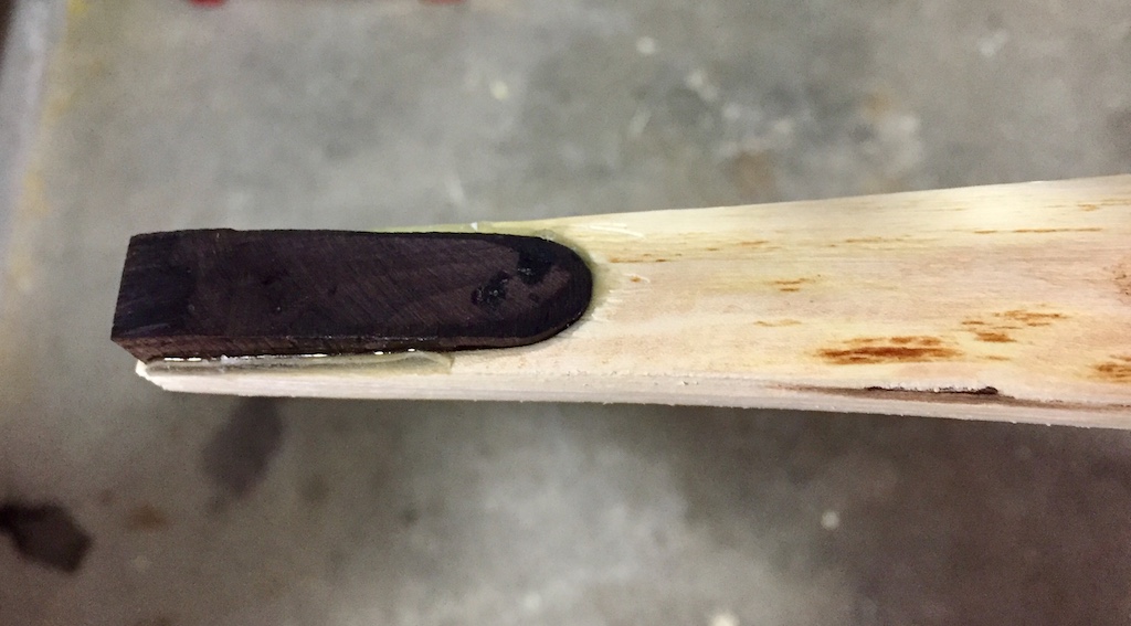

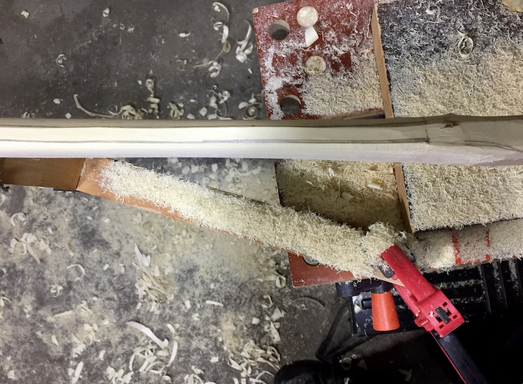

Die Ulme verliert kaum noch Gewicht. Mittlerweile hatte ich Overlays aus Grenadill aufgeklebt (Endfest 300) und heute habe ich sie grob in Form gebracht.
Den Ahorn hab ich auf ca. 1,5 cm Dicke heruntergearbeitet, damit er vollends trocknen kann. Ging gut mit dem Ziehmesser und der Raspel. Er ist jetzt bei 860 Gramm.
Werkzeug heute:
Ziehmesser, Raspel, Feilen, Ziehklinge und zum Schluss der Besen ;D

Haha der Besen! Müsste bei mir in der Werkstatt auch wieder zum Einsatz kommen. Viel Erfolg mit den Beiden! Die Overlays an der Ulme sehen sehr schick aus.
