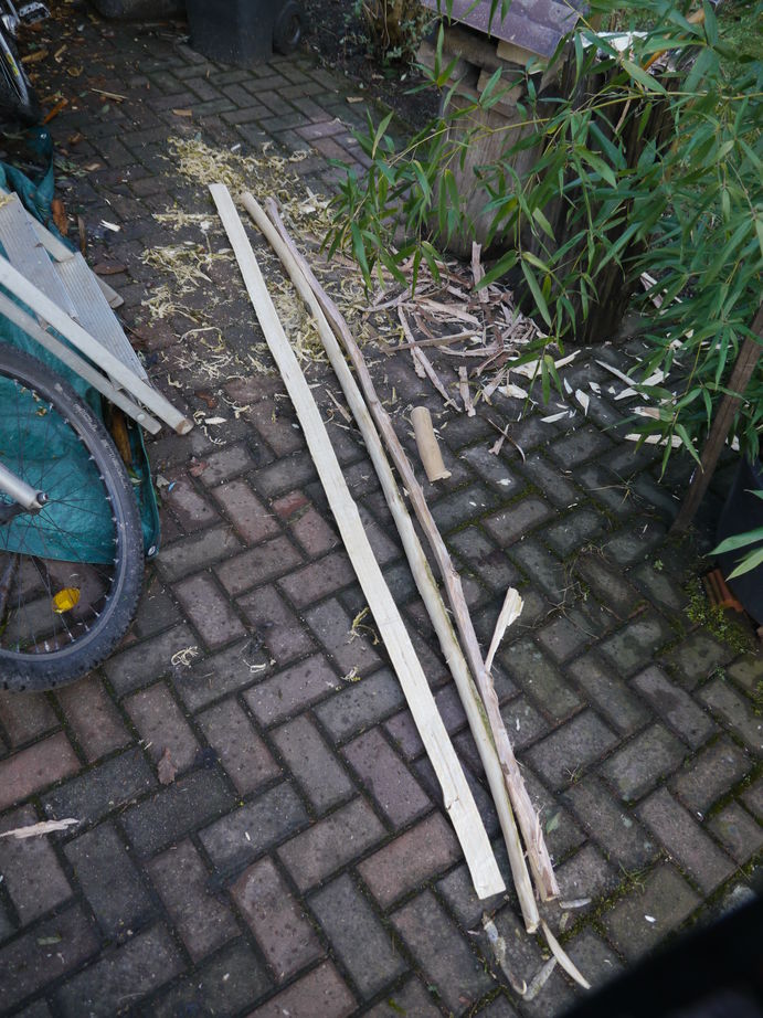

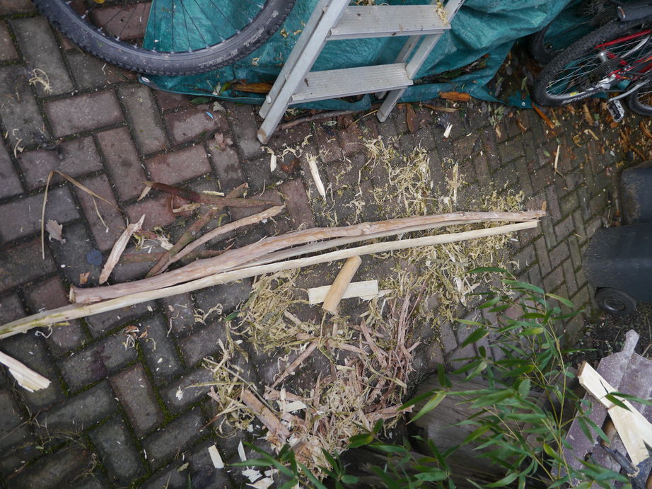

Haselbacking und Fichtenfacing mit dem Elektrohobel (ja, ich bin eine faule Sau ;) ) endgueltig geplant und dabei festgestellt, dass der Fichtenast entweder dicker oder gerader sein sollte :-[ . In der Mitte war etwas wenig Fleisch uebrig. Aus dem Rest, den ich mittig aus dem Hasel gesaegt hatte, noch schnell ein halbmeterlanges Powerlam gezaubert und das ganze mit gut Eule endfest 300 in Frischhatefolie gepackt und mit halbiertem Fahradschlauch eingewickelt. Ob ich die Epoxisauerei nochmal brauch werd ich mir noch ueberlegen. Ich glaub Glasbabsen waer nix fuer mich. Das naechste Mal probier ich das mal mit Hautleim.

Heute war auspacken angesagt:

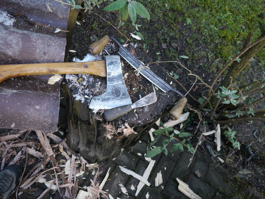

Durch die Frischhaltefolie ging's soweit ganz gut, nur dass ich naechstes Mal den Ruecken mit Gaffertape oder sowas abkleben werd. Das erspart das Klebergesaue abzukratzen. Zum Glueck war ich beim Abrinden ziemlich schlampig und es ist noch eine Menge Bast drauf, der eh noch runter muss.
Dann hab ich das ganze mal grob mit Ziehmesser und Schweifhobel in Bogenform gebracht. Sieht aus, als koennte das noch was werden.
