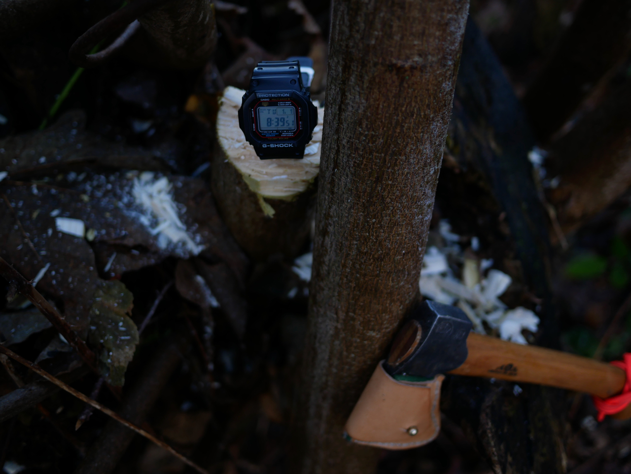

Am Neujahr, beim ersten Tageslicht:
Näher dran: Gefällt (Werkzeug: Minibeil) Spalten (Werkzeug: Keil, Spalthammer) Da ist mir schon der erste Anfängerfehler passiert: Anstatt vom dünnen Ende her zu spalten habe ich beim Dicken Ende begonnen. Dabei weiss ich vom Brennholz eigentlich dass man Holz immer "Wie der Vogel scheisst" also von der Krone zur Wurzel her spalten soll. Das gilt anscheinend auch für Bogenholz. Darum ist die Hälfte, die ich eigentlich wollte, zum Ende her ziemlich dünn geworden, wie man auf dem nächsten Bild sieht. Macht nichts, ich nehme die andere Hälfte. Diese ist im Griff Deflex, an den Enden leicht Reflex gebogen.
Auf den Markkanal herunter gearbeitet (Minibeil) Feierabend: Die provisorischen Dimensionen sind eingezeichnet, und der Spaltling zum Trocknen aufgehängt. Ich dachte eigentlich, es sei eine Esche, die ich hier gefällt habe. Aber dann kamen mir Zweifel: Esche hat schwarze Knospen, der hier nicht: Genaueres hinschauen am nächsten Tag hat ergeben dass es sich um einen Ahorn handeln muss: Ein totes Blatt am Boden hat den Verdacht dann bestätigt: Bergahorn. Ich habe noch nie mit Ahorn gearbeitet, alles was ich darüber weiss ist dass sich das Holz nicht gut für Hitzebehandlung eignen soll. Wer weiss mehr über Ahorn?

Genau schauen soltest du vor dem Faellen. Dass das ein Ahorn ist, sieht man uebrigens schon auf deinen ersten 2 Fotos.
Esche hat graue Rinde....
Jetzt hast den Salat

Danke fatz. Das mit dem hinschauen stimmt
Aber Ahorn ist ja schonmal gut, in der "Bibel des traditionellen Bogenbaus" sind ja auch ein paar Ahornbögen recht gut weggekommen beim Speedvergleich. Suchi habe ich natürlich bemüht, aber bin nicht klüger geworden. Das Problem ist ich bin eher so auf Hasel-Niveau was meine Bogenbaukünste und will halt nichts verbocken. Sind 3cm ok von der breite oder muss da mehr sein?
