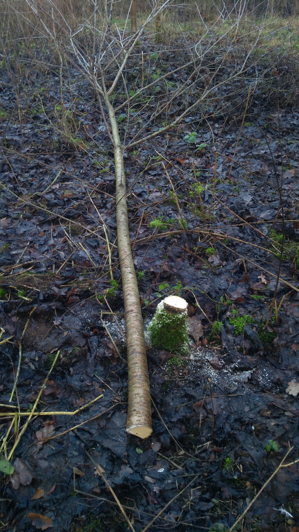

Ich bin leider erst heute zum Ernten gekommen.

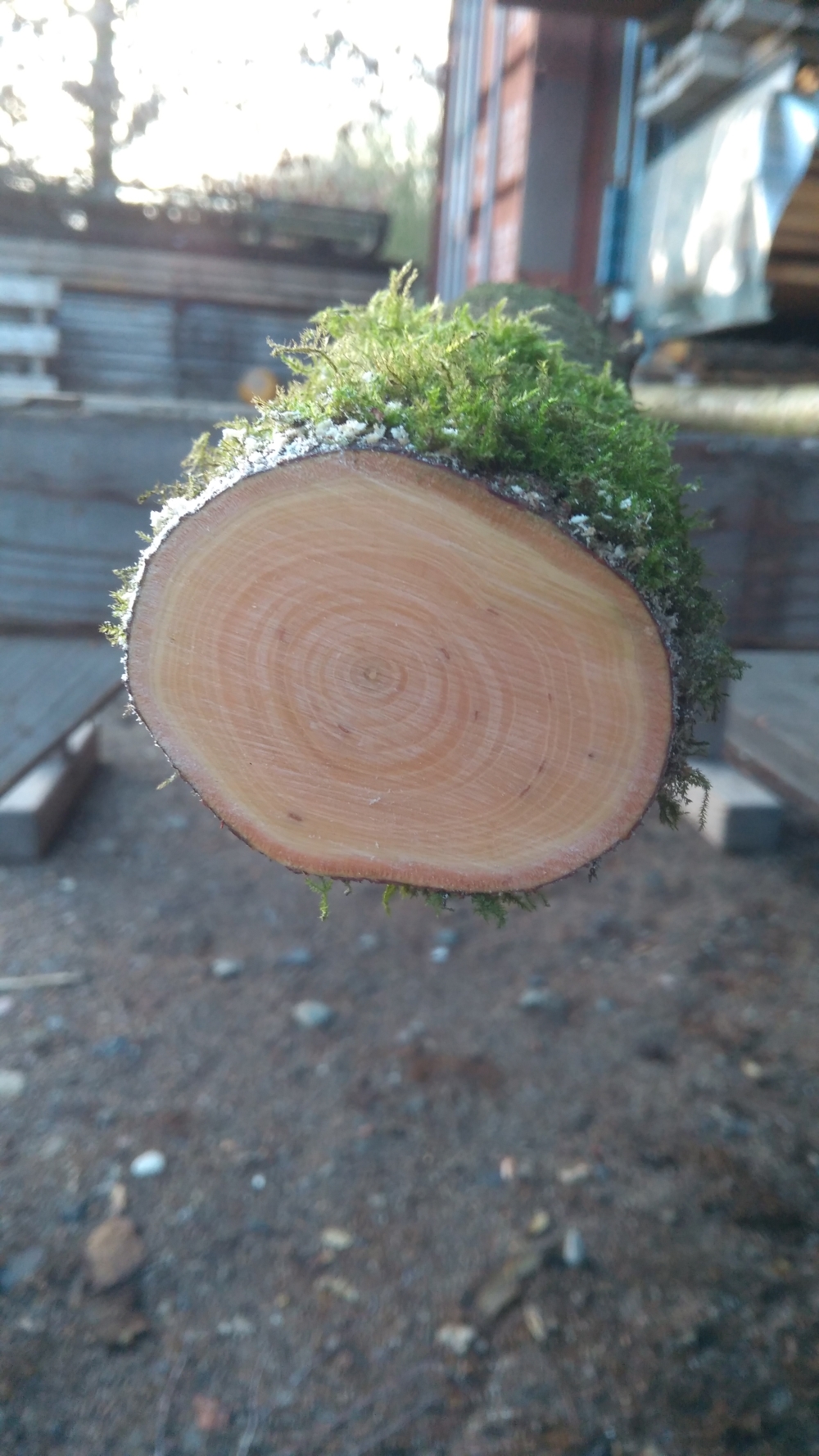

Habe mir eine (Japanische?!) Kirsche und eine Schlehe ausgesucht.
Ich habe beide Hölzer noch nicht verwendet und bin dementsprechend gespannt.
Die Enden sin jetzt versiegelt und sie liegen draussen. Morgen kommt dann die Rinde runter.
Da steht sie
Da steht sie
und ab
und ab

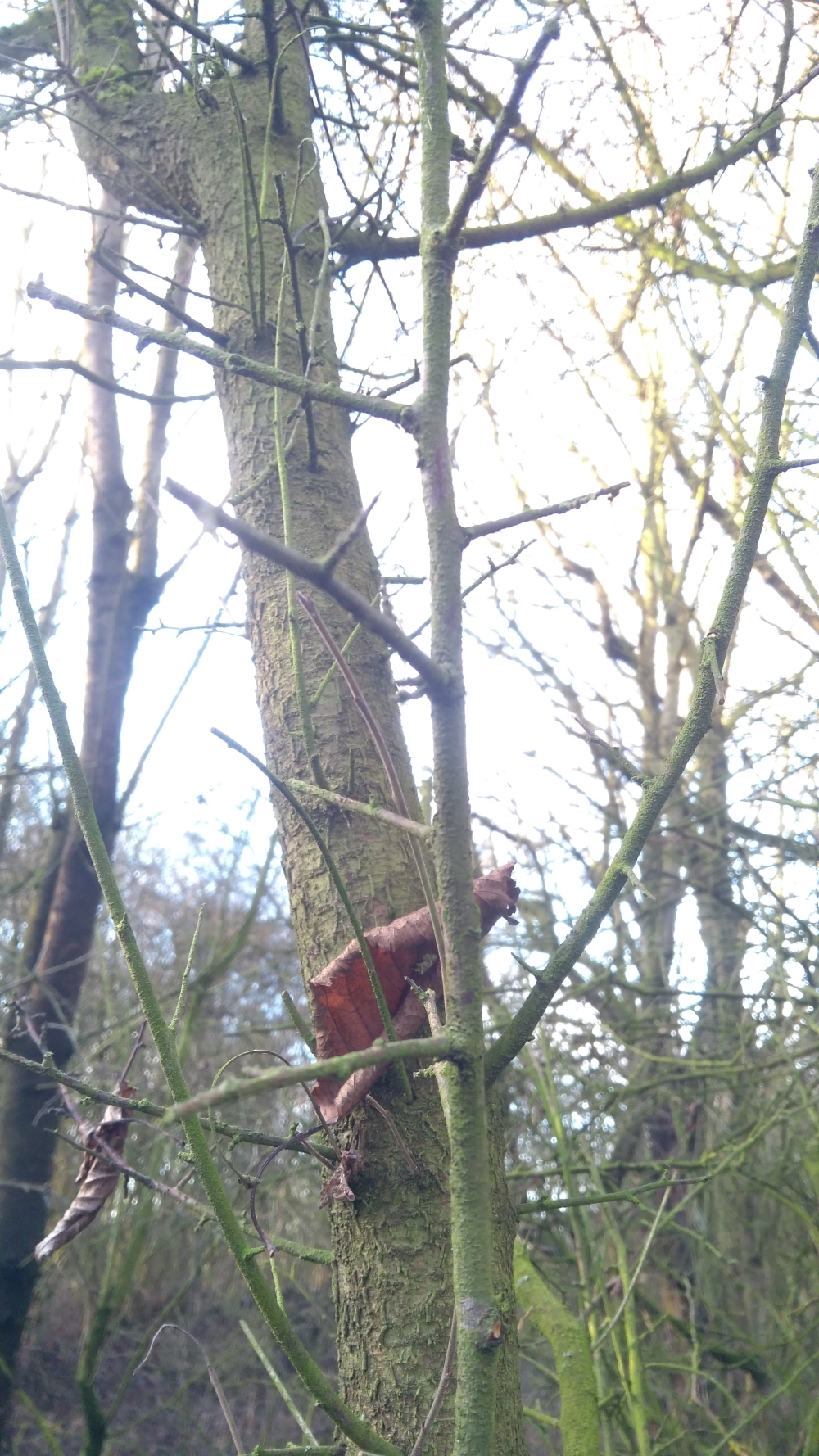

Und der Schwarzdorn

Sieht gut aus... Die Schlehe musst die unbedingt auf den Markkanal runter arbeiten sonst platzt sie auf wie eine zu lang gekochte Fleischwurst.

Bist du sicher, dass die Schlehe eine ist? Normal haben die einen recht deutlichen Kern auch wenn sie noch recht duenn sind.

Das is zumindest irgend ne Prunus also taugt das egal ob ohne oder mit Kern.
Ich würde beide seeeeehr zeitnah auf den Markkanal schneiden. Ansonsten sehr schöne Rohlinge

Ich bin mir schon ziemlich sicher eigentlich.
Danke für eure Hinweise. Ich schnibbel sie morgen beide runter. Sollte ich die Rinde auf dem Rücken erstmal drauflassen oder kann ich die mit abnehmen damit man was sieht?

Rinde runter und Äste+ Dornen mit Leim versiegeln.

Mach runter die Rinde, aber lass sie eine gute Weile im Kalten. Alles aus der Ecke Prunus neigt zum Reissen.

Servus, schwierige Staves die du ausgesucht hast, denke auch das der eine Schlehe ist.

Das ist keine Schlehe. Schlehe ohne dunkelbraunes Kernholz gibt es nicht.

Ich tippe mal auf Kirschpflaume :D

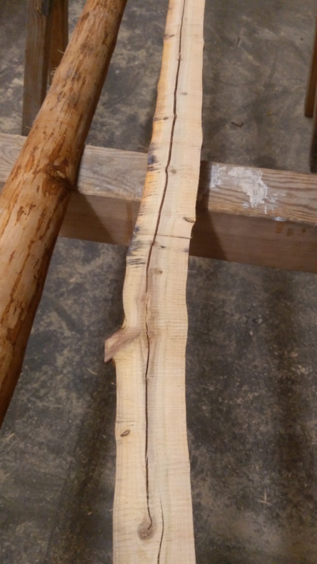

Ich hatte beide mit der Bandsäge in der Mitte aufgetrennt und entrindet. Letzten Samstag habe ich sie dann vom ungeheizten Dachboden in die Werkstatt gebracht. Am Montag musste ich dann leider feststellen, dass der Prunus und eine Hälfte der Kirsche extremst gerissen sind. Die andere Hälfte der Kirsche hat nur einen kleinen Riss am Bauch bekommen und ist glücklicherweise noch im Rennen.
Aufgetrennt
Aufgetrennt
Am Samstag
Am Samstag
Und dann am Montag
Und dann am Montag
LG Verena
