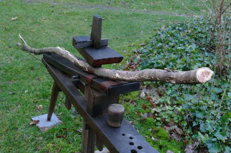

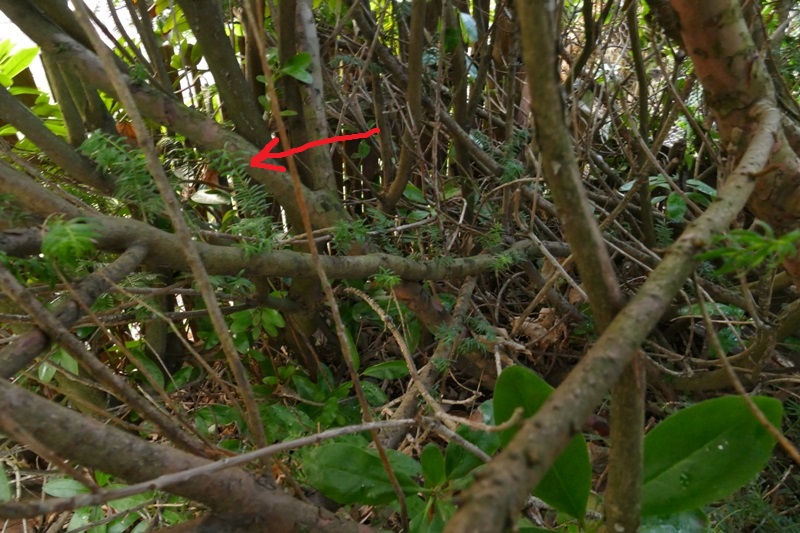

Eibenbusch im Garten, der soll´s sein

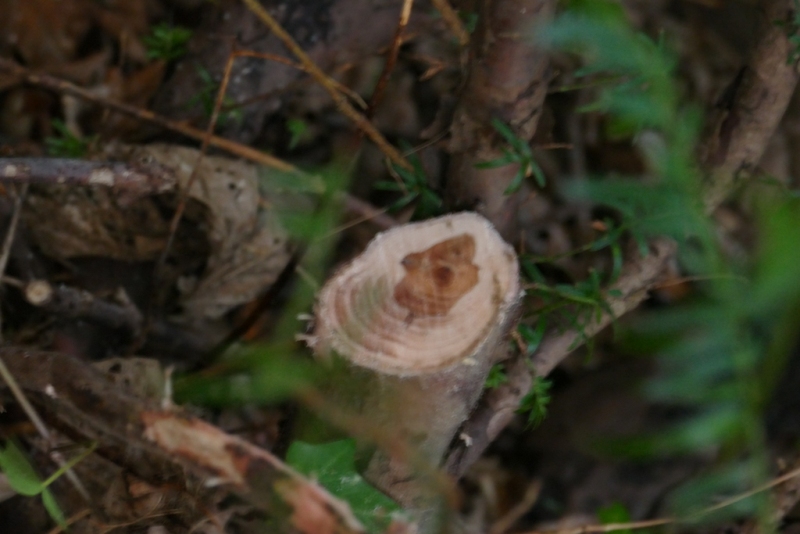

abgeschnitten, unten ca. 5 cm dick (leider unscharf, war schon bisserl dunkel im Busch...)

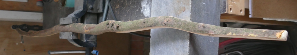

das isser, bisschen krumm

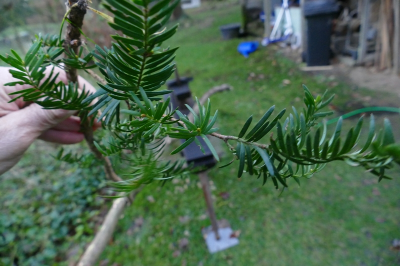

Eibennadeln und Knospen

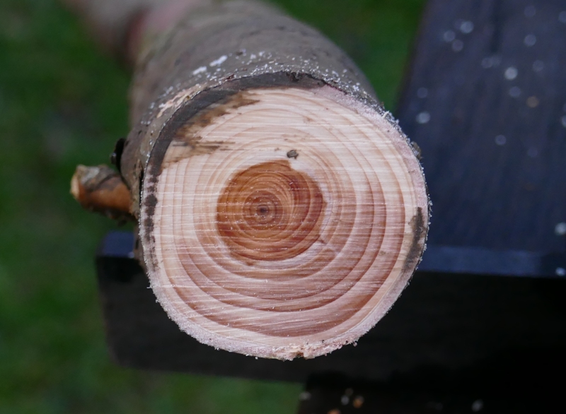

nochmal ein sauberer Anschnitt vom dicken Ende

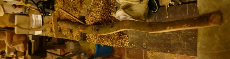

grobe Form mit der Bandsäge ausgeschnitten und etwas gekürzt. Der dicke Ast liegt jetzt in der Mitte am zukünftigen Bogenrücken..., falls es denn einer wird

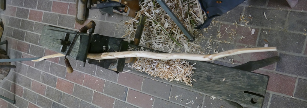

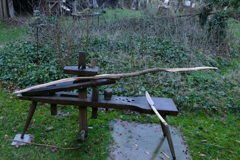

in der Werkstatt mit dem Ziehmesserbearbeitet...

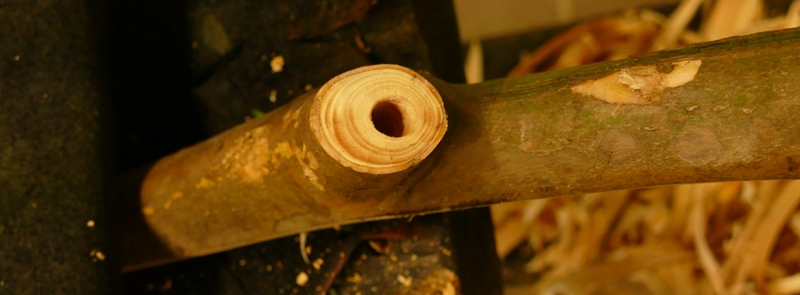

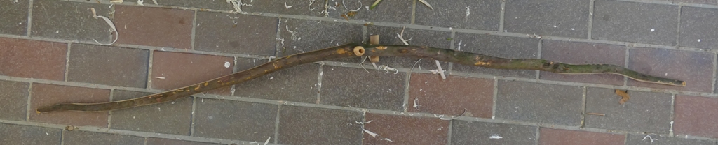

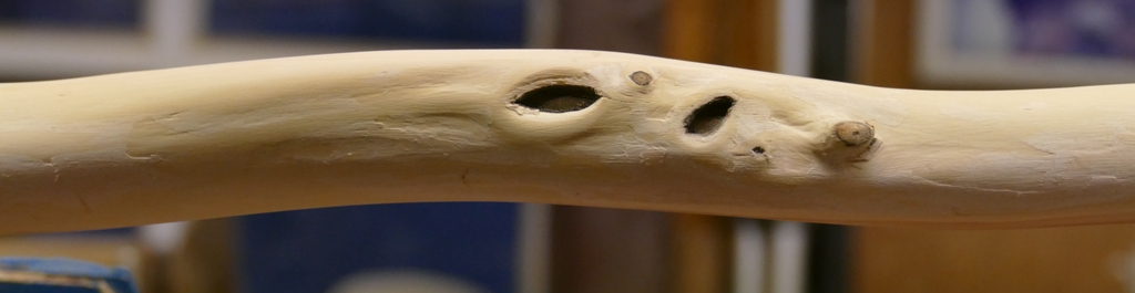

den Ast in der Mitte aufgebohrt, um die Spannung rauszunehmen und ihm das Trocknen zu erleichtern. Die Schnittstelle mit Leinölfirnis eingepinselt.

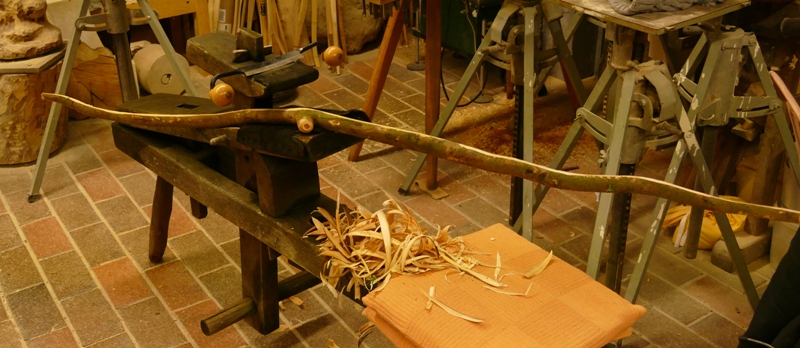

... und zum Trocknen auf der Hobelbank fixiert.
Das Ding hat kaum Kernholz und wird sich beim Trocknen vermutlich gnadenlos verwinden..., mal sehn was draus wird :-\

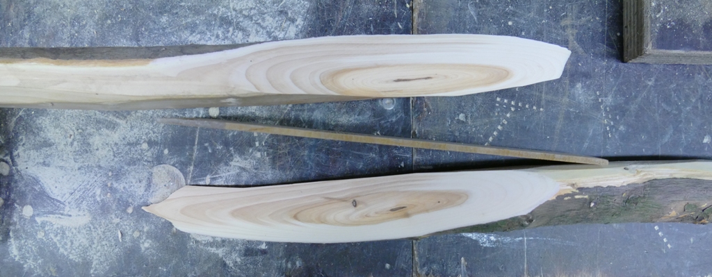

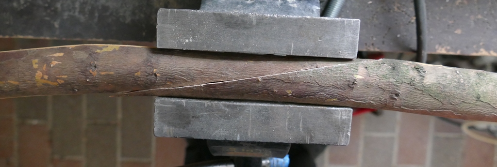

wie befürchtet hat sich der Eibenast ein wenig verzogen...

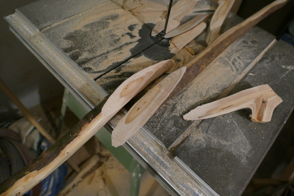

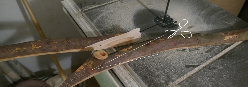

mit Biegen ist da wohl nix mehr zu machen :-\... also im Griffbereich aufsägen und gerade wieder zusammenpappen... erster Schnitt:
und zweiter...
so siehts jetzt aus. Ich lass die beiden Enden noch ein paar Tage trocknen, bevor ich sie zusammenleime.

Servus, sieht gut aus - falls die Enden nicht fluchten kannst du ja noch einen Keil reinkleben.

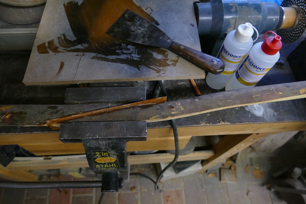

weiter gehts...

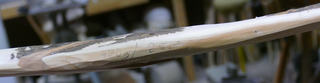

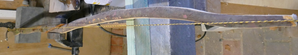

ich hab die schnittflächen auf dem Bandschleifer nochmals im Winkel angepasst und plangeschliffen. Zwischen die Flächen kommt eine Leiste aus Pflaumenholz (Restekiste), um den Griff ein wenig zu verstärken.
das Ganze geklebt mit 5-Minuten-Epoxi
Sehnenlage passt.
Bauchansicht
und das Stöchchen noch ein bisschen mit dem Ziehmesser bearbeitet

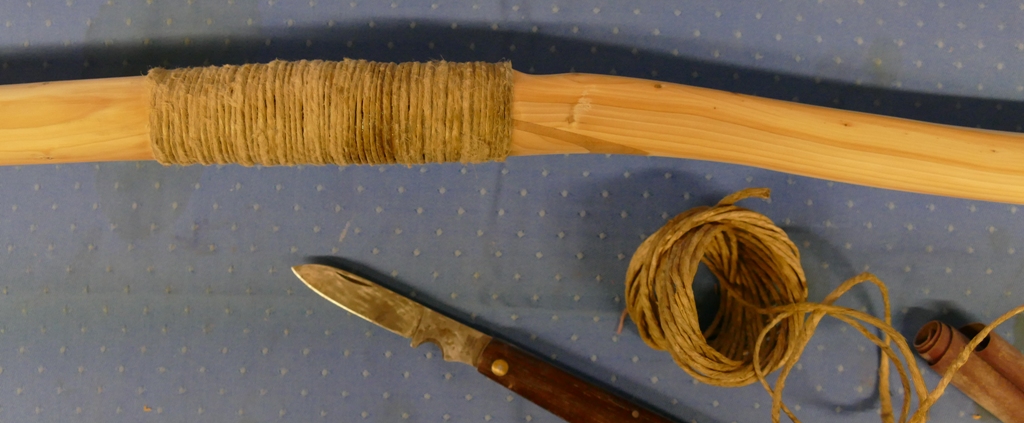

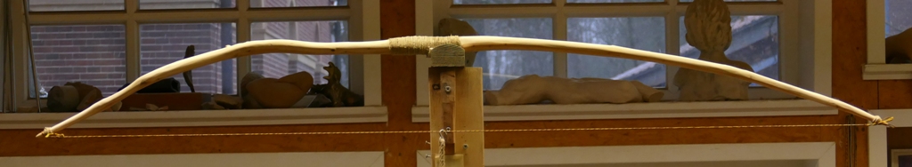

Griffsicherung . Wicklung mit Hanfschnur
Sollbruchstelle ?!
Sollbruchstelle ?!

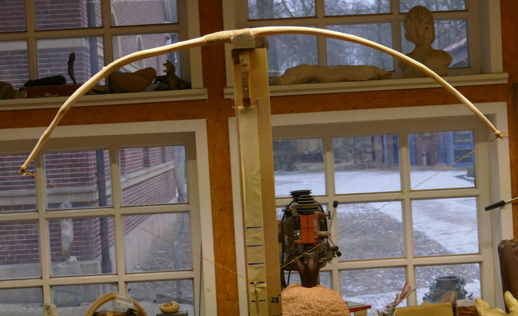

ich hab das Stöckchen mal ein bisschen zum Biegen gebracht...
entspannt
entspannt

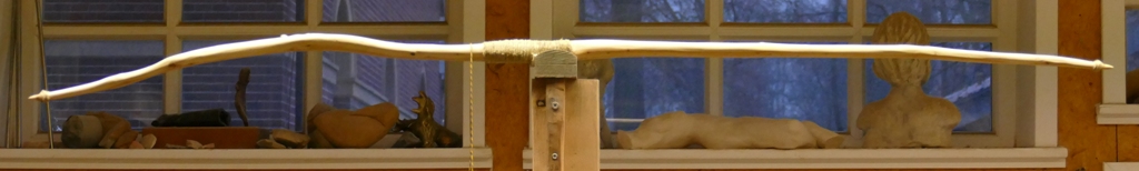

Standhöhe
Standhöhe
Auszug 26"
Auszug 26"
Ich werde die Tage mal ein paar Pfeile fliegen lassen - wenn er´s überlebt werd ich ihn noch finishen und präsentieren... ;)

Very 8) !!!
Schöne Biegung hast du da rein gebracht ;D Ich drücke dir die Daumen, dass die Arbeit hält.
Bin gespannt.
Beiträge: 6334
Hat gedankt: 80 Mal
Hat Dank erhalten: 256 Mal
Re: Saplingbow 11, Toddi, Eibe
Servus, das ist ja mal ein schwieriger Tiller, bin schon gespannt wie er sich schiesst.
Ich drück dir die Daumen, ist ein wirklich toller Charakterbogen.
