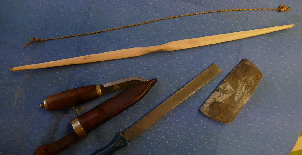

nackich gemachtmit einem Stück Hartholz - und mit dem Ziehmesser in Bogenform gebracht

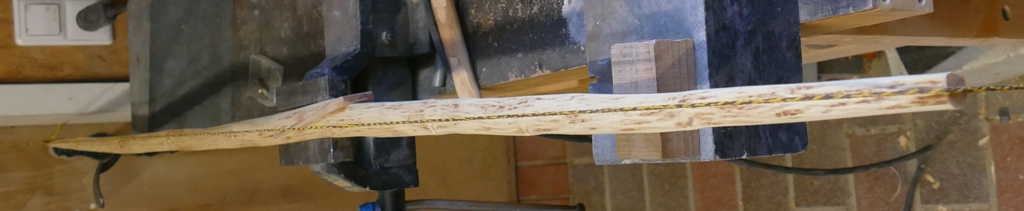

... und reflex aufgespannt zum Trocknen, Rücken mit Leinölfirnis eingerieben. Ach ja, noch einen kleinen Bruchtestbogen geschnitzt - der kommt auf die Heizung zum Schnelltrocknen.
Das Stöckchen ist 155 cm lang, sollte reichen für 28" Auszug...

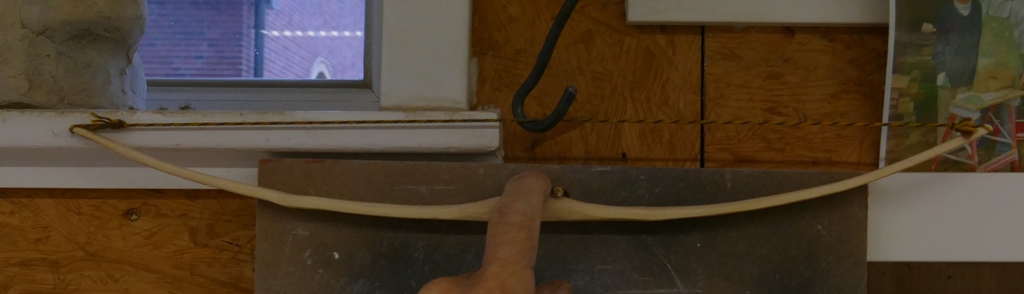

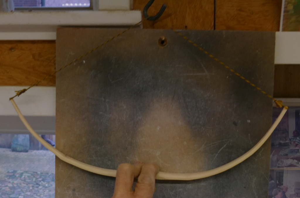

das Bruchteststöckchen von der Heizung:
Vollauszug...
Vollauszug...
...mit 11 kg
...mit 11 kg
der Hartriegel hat den Test dann wohl bestanden. ;D
Der eigentliche Bogen hat sich leider auch seitlich verzogen. Da werd ich wohl einen Entlastungsschnitt in den Griff machen und einen Keil einleimen.
ach ja, ich hab ca. 45 - 50# angepeilt. ;)

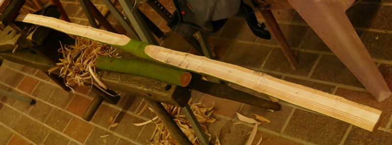

Ich war gestern auch im Wäldle und hab mir ein paar Hartriegel geschlagen. Danach mit heim genommen , entrindet, grob runtergeschafft (l= 170, Durchmesser ca 5 cm) Mich wundert hier irgendwie nur eins...
Im Bereich der Fadeouts wo der Griff in den Wurfarm übergeht, sieht man ja normalerweise die Flammen, die vom Griffbereich "weggehen", also in Richtigung der Wurfarme.
Bei dem Hartriegel ist es aber genau andersrum.. Die Flammen zeigen praktisch in richtung Griff
(genau wie bei deinem Bogen)
Wie geht das denn bitte :D

schneid mal bis unter den Markkanal, dann laufen die "Flammen" andersrum! ;)

Scheiße stimmt :D Sorry mein Fehler :D noch so früh am morgen..

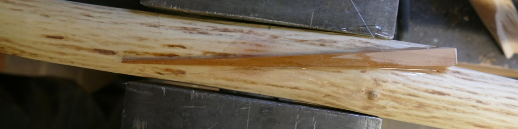

so, den Hartriegel hab ich soweit grob auf Bogenmasse gebracht und eingesägt, weil er beim Trocknen ein wenig seine Richtung verloren hat.
Sehnenlage korrigiert, mithilfe eines Keils aus Pflaumenholz (Restekiste)
...und mit Epoxi verklebt.

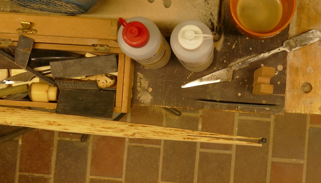

Zur Tipverstärkung hab ich die Wurfarmenden eingesägt (Bandsäge) und Keile aus Horn eingesetzt...
vorbereitet zum Verkleben
epoxiert und zusammengefügt
