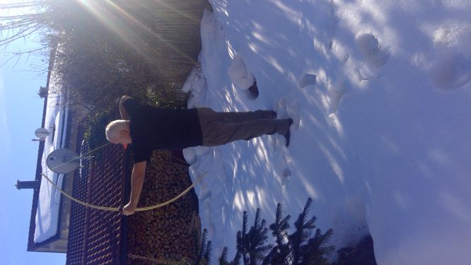

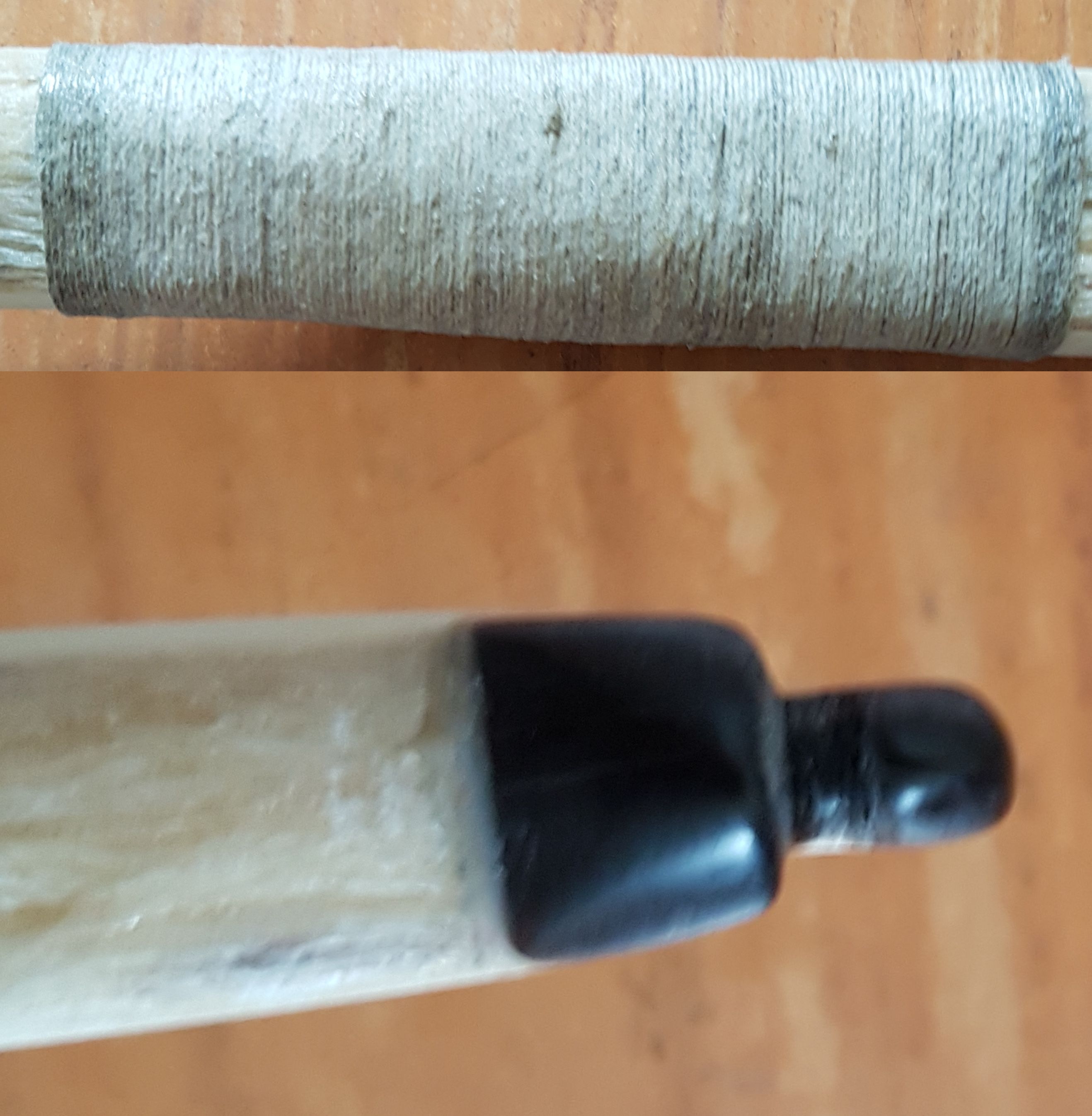

Re: Präsentationen Saplingbow 11 - 2019
Beitrag von Becknbauer »
Hartriegel/Sehne/Wasserbüffel/Hanfschnur/Leinölfirns
1,21m
41#@26''
348g
viewtopic.php?f=79&t=31021&start=15

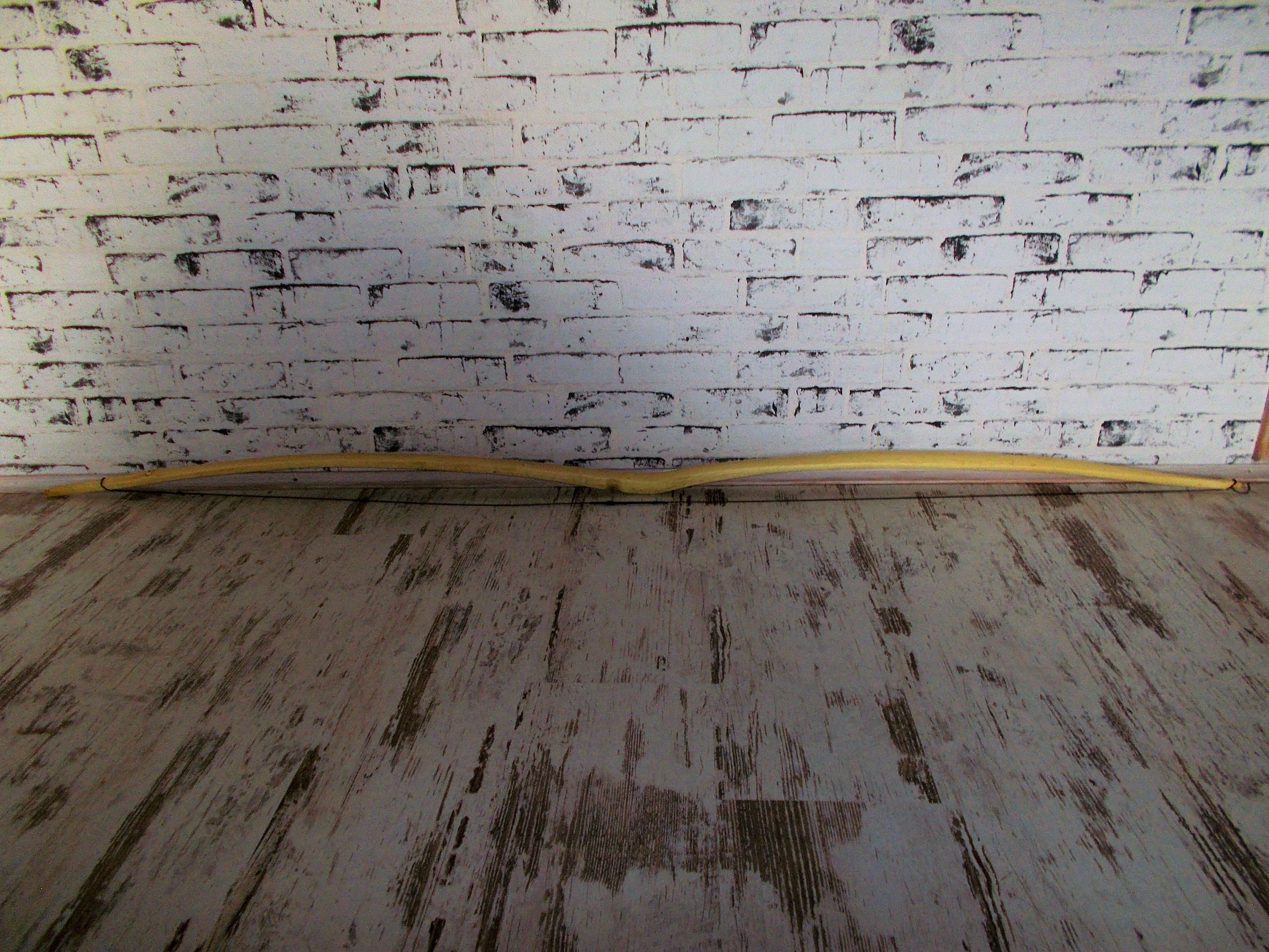

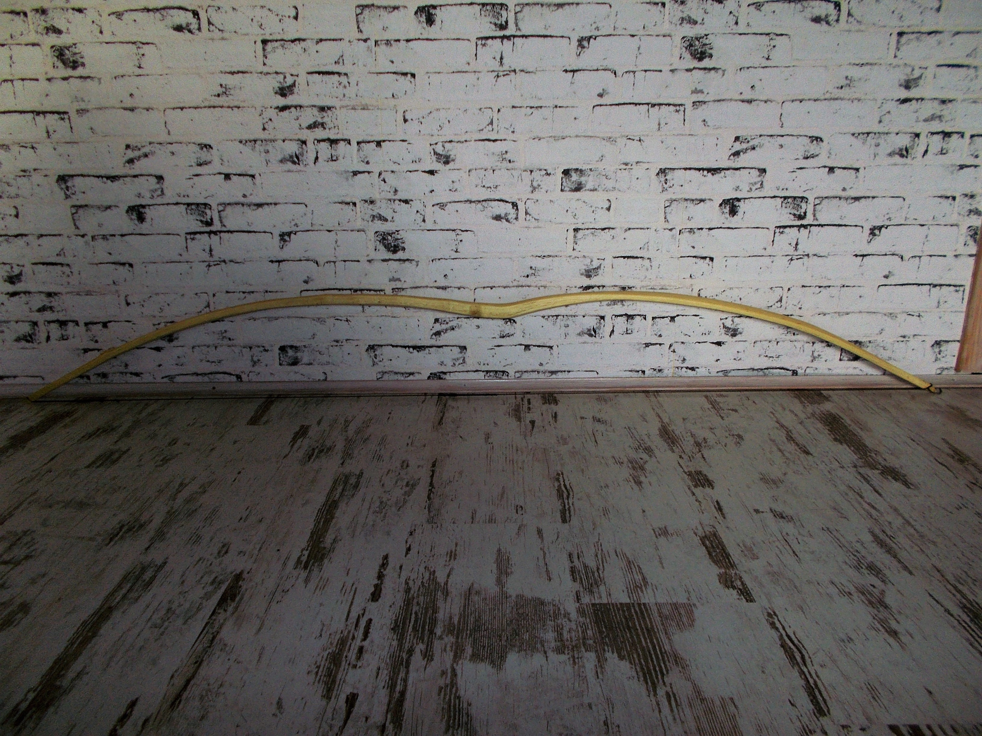

Beitrag von Mühle »
Ulme
1,74cm
35#@29"
488g
Finish: Wachs
viewtopic.php?f=79&t=31025

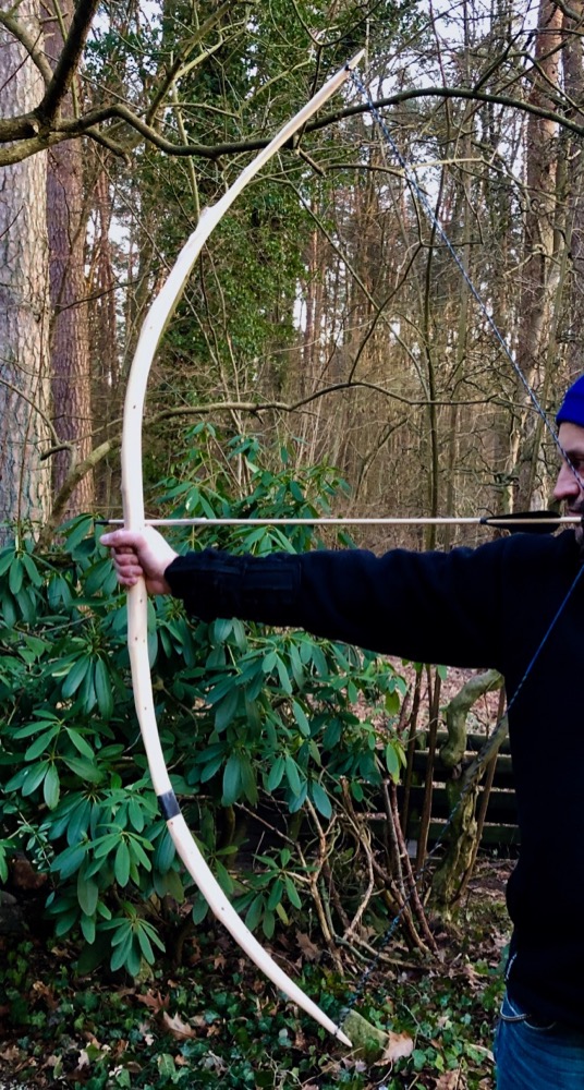

Beitrag von disco »

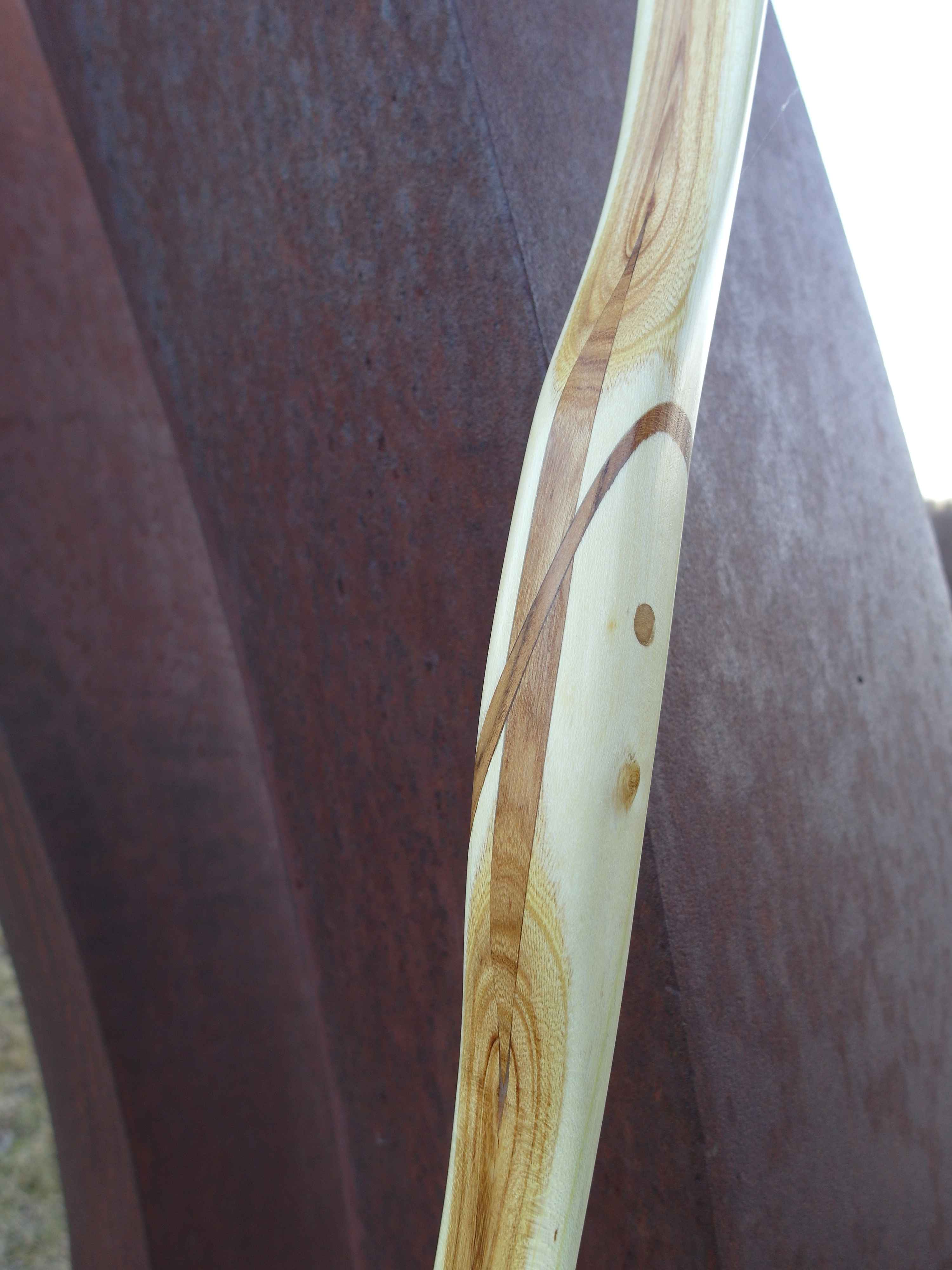

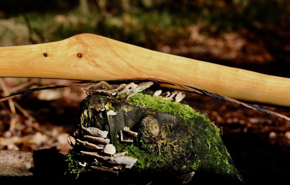

Der Weissdorn von der Küste
Crataegus
NtN 161 cm
Gewicht 549g
40#@29"
Finish 3x Leinölfirnis
Zum Bauthread geht es hier entlang.
.... die Propellerviper
... und noch ein paar Details
Liebe Grüße, Lutz

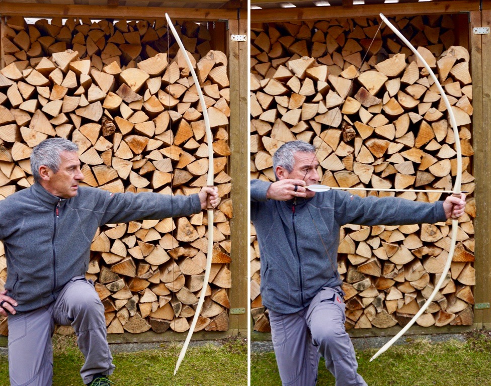

Beitrag von HoyoM »

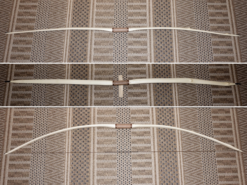

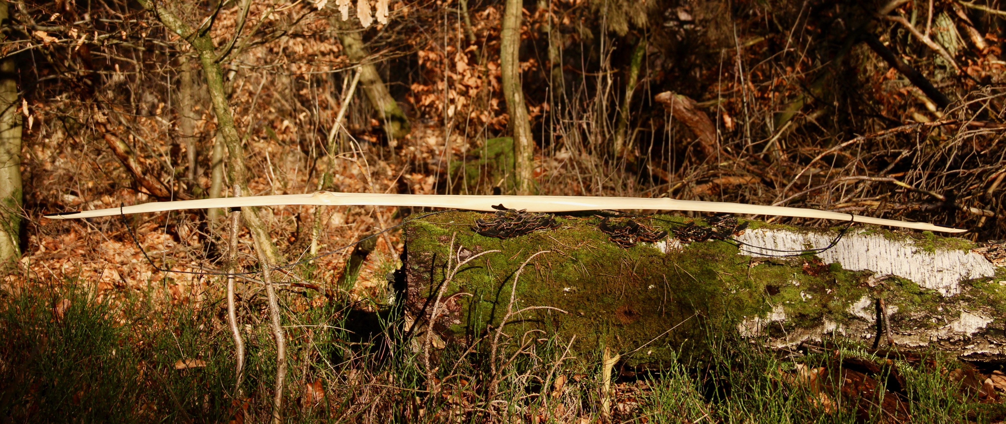

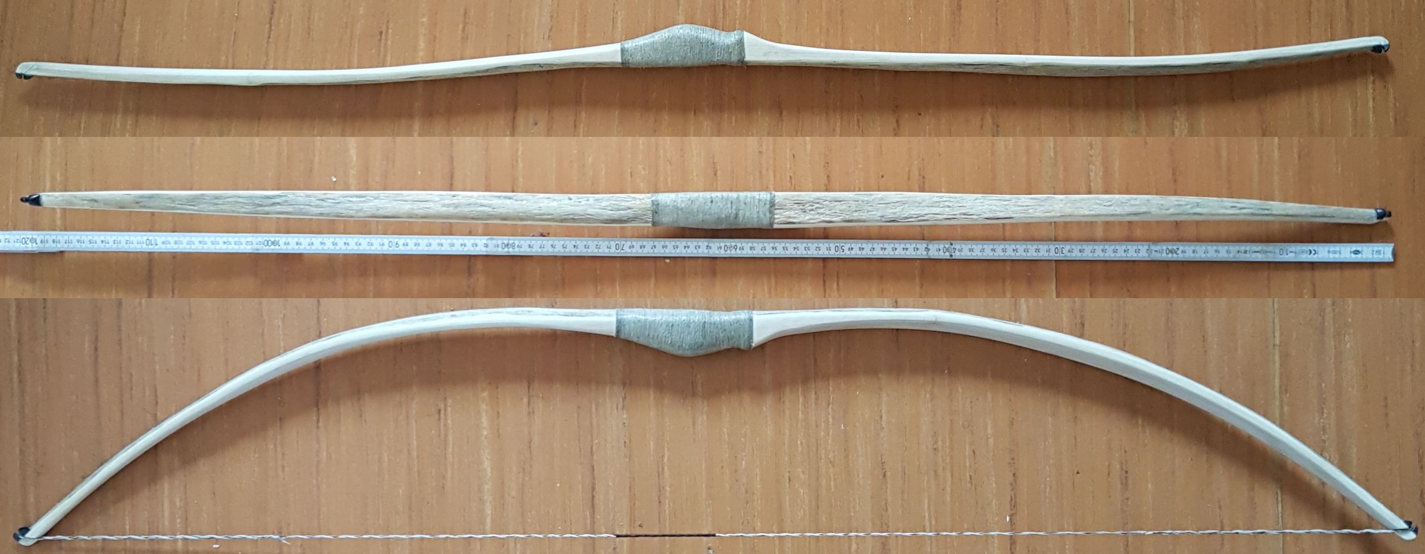

Bergahorn
NtN 176cm
Gewicht 503 Gramm
37#@28"
Finish 2 x Holzöl und 2 x Wachs
Sehne: 10 Strang FF
Hier gehts zum Bauthread: viewtopic.php?f=79&t=31028
Abgespannt, Rücken, Aufgespannt
mein Auszug, ca. 27,5"
oberer Wurfarm
oberer Wurfarm
unterer Wurfarm
unterer Wurfarm

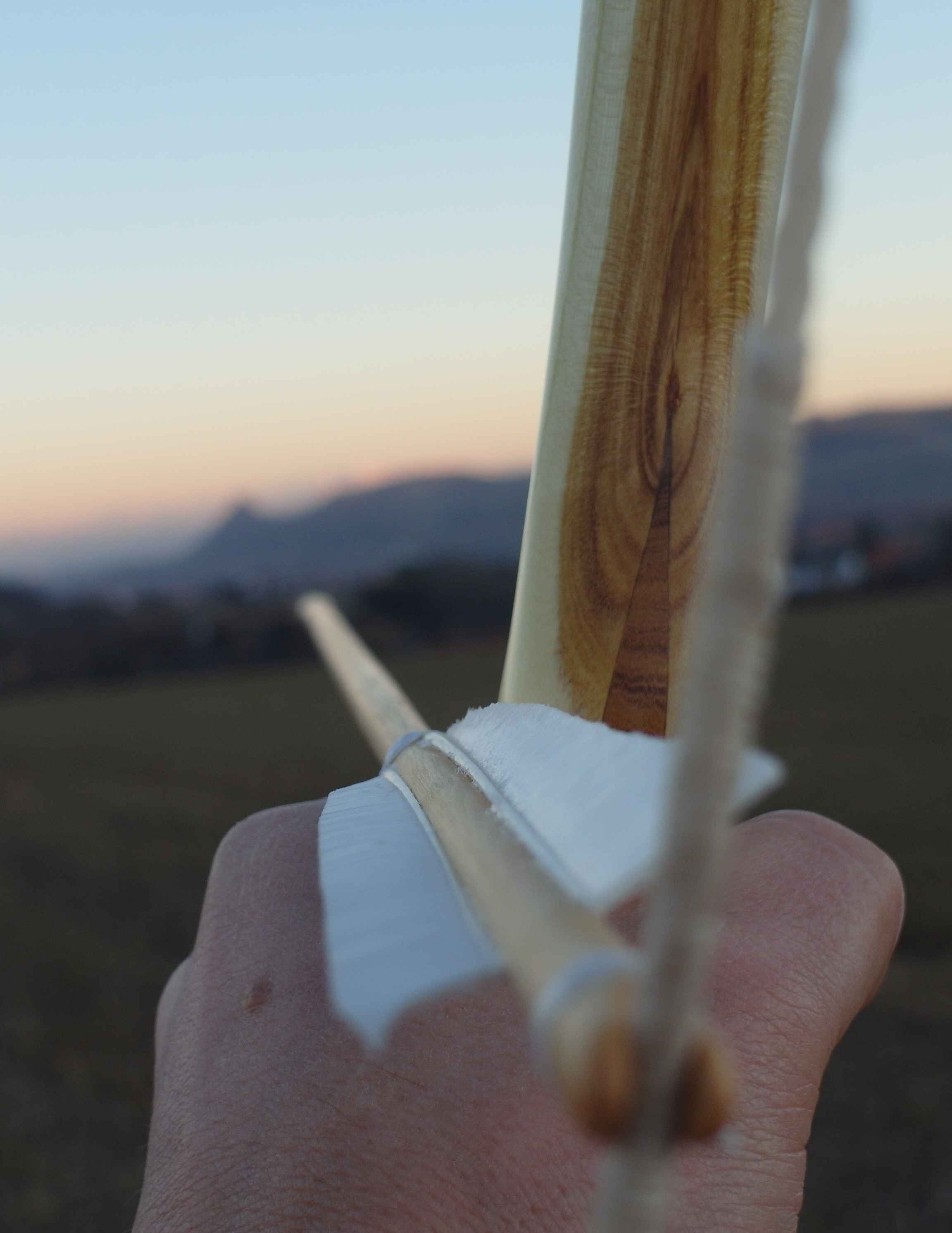

tomytom
Beiträge: 178
Beitrag von tomytom »

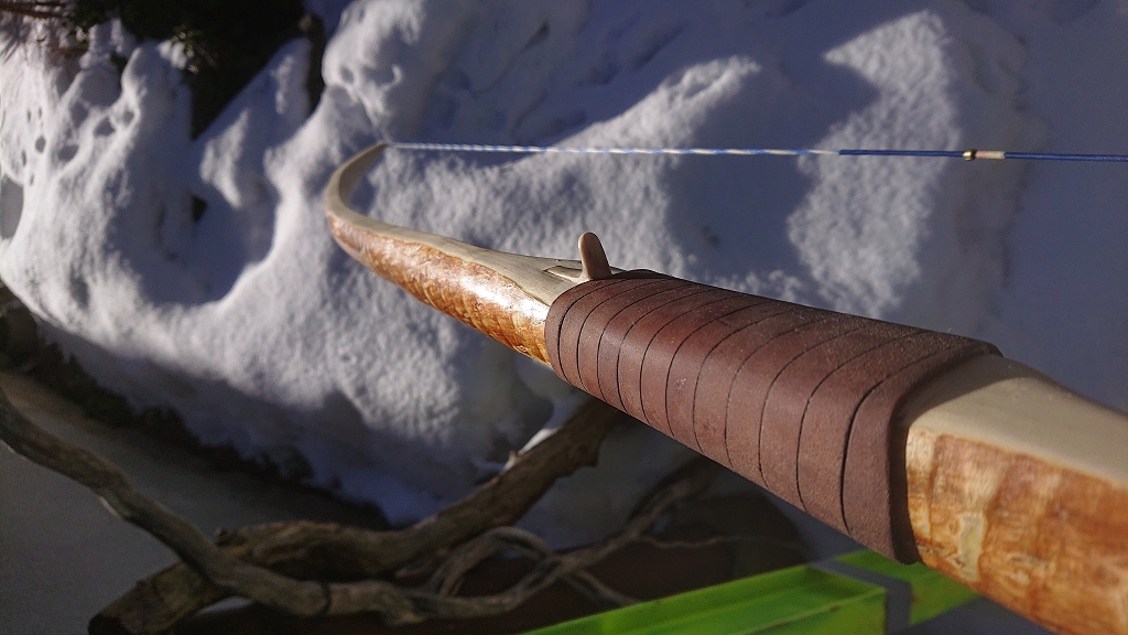

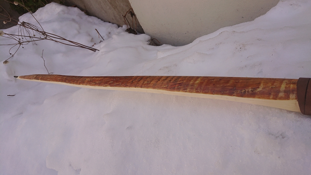

Hasel
Holz: Hasel und Eberesche für die Grifferhöhung und Kirschenrinde aufm Rücken
NtN: 188cm
Zuggewicht: 38# @ 28"
Gewicht: 520g
Finish: Tung und Leinöl
Sehne: 8 Strang Dacron Flämisch gespleisst
Bauthread: viewtopic.php?f=79&t=31026&p=558269#p558269

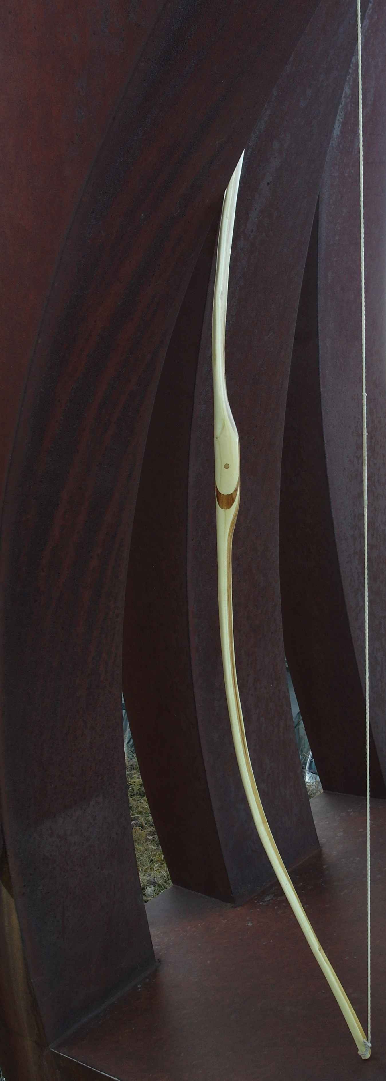

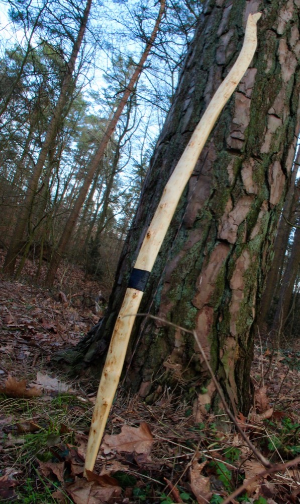

Beitrag von disco »

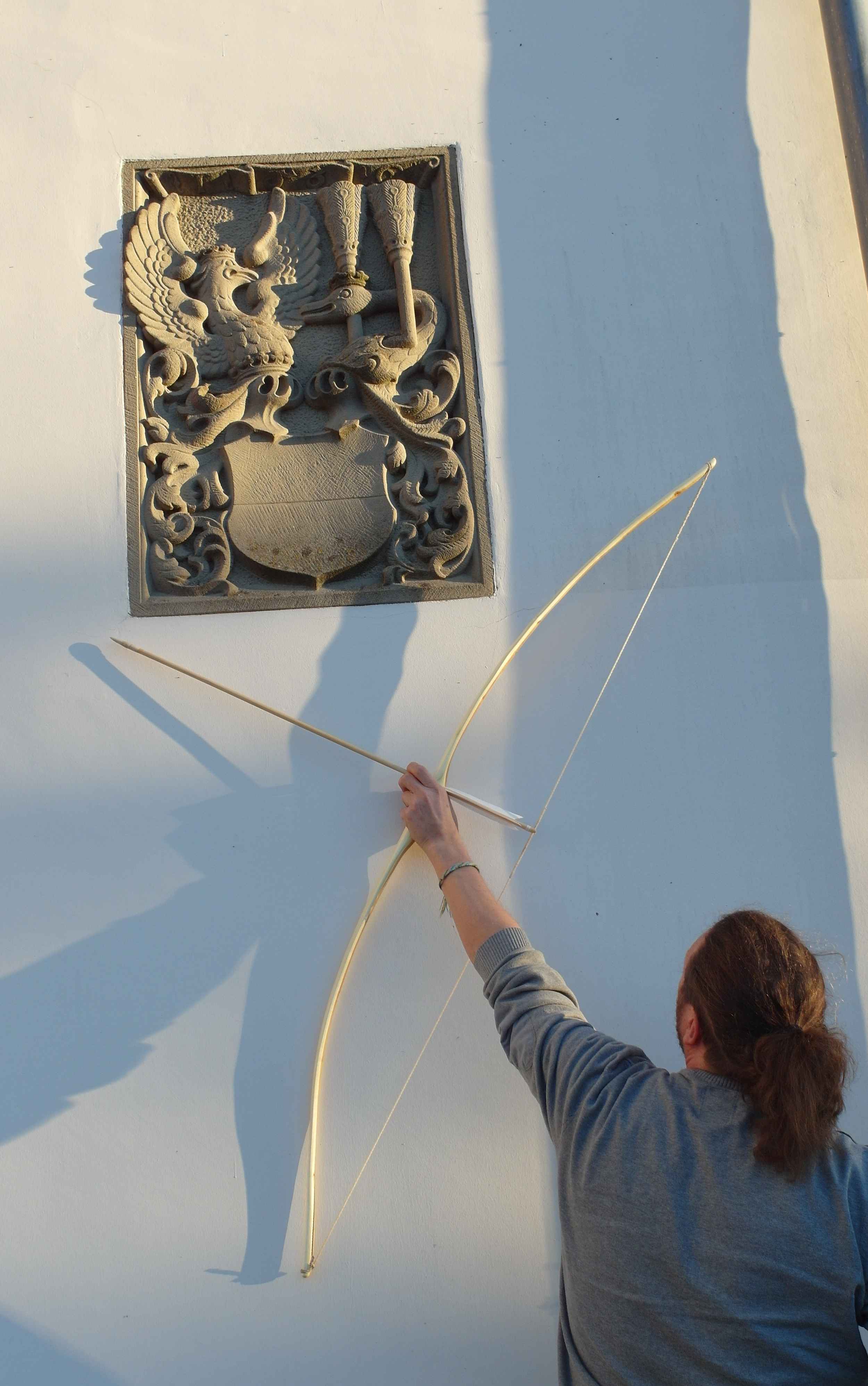

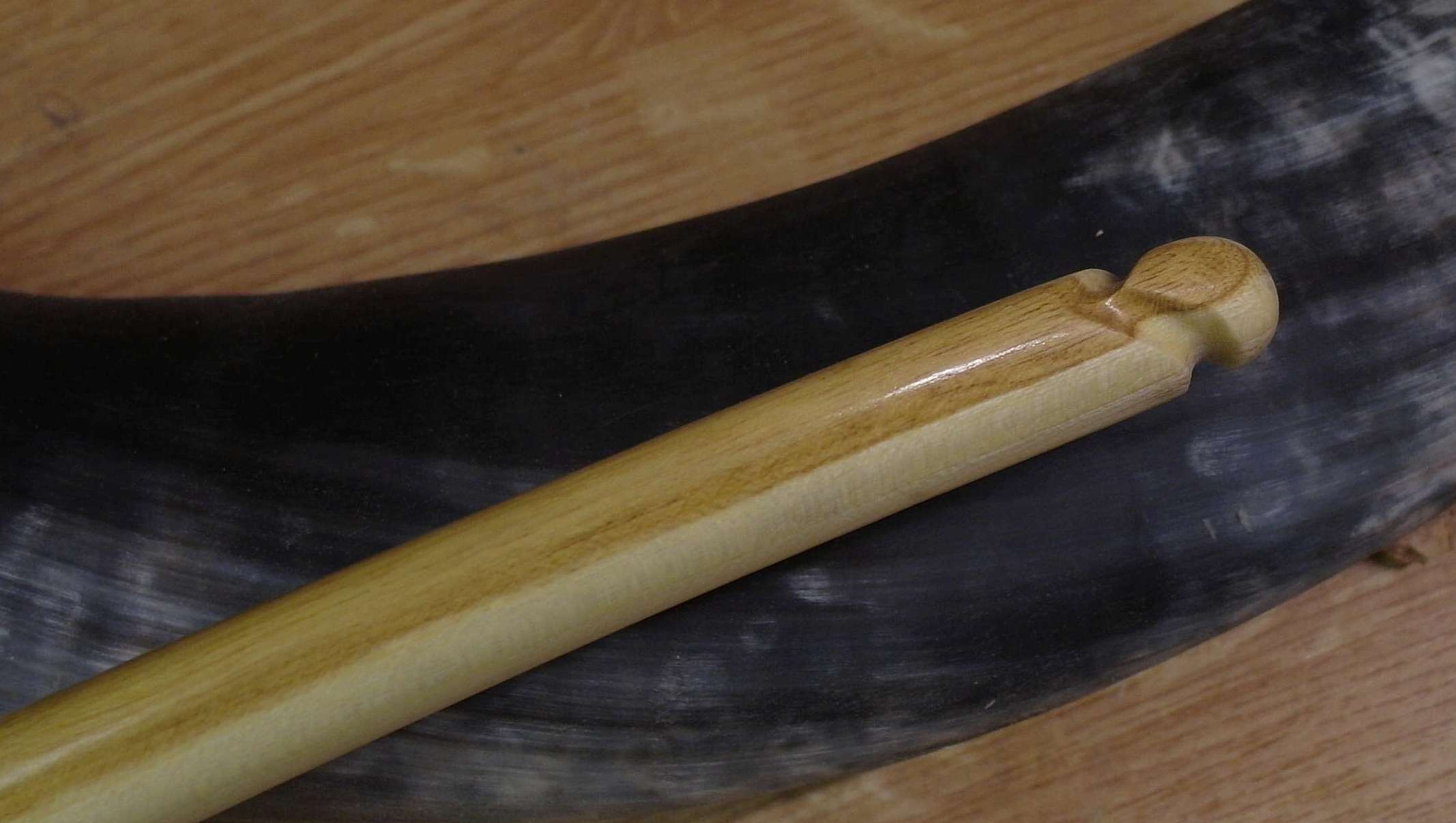

Holler
Sambucus
NtN 176 cm
Gewicht 518g
38#@29"
In- und Overlays aus Horn
Finish 8x Danish Oil
Zum Bauthread.
... nochmal die Totale
.... und die Details
Liebe Grüße, Lutz

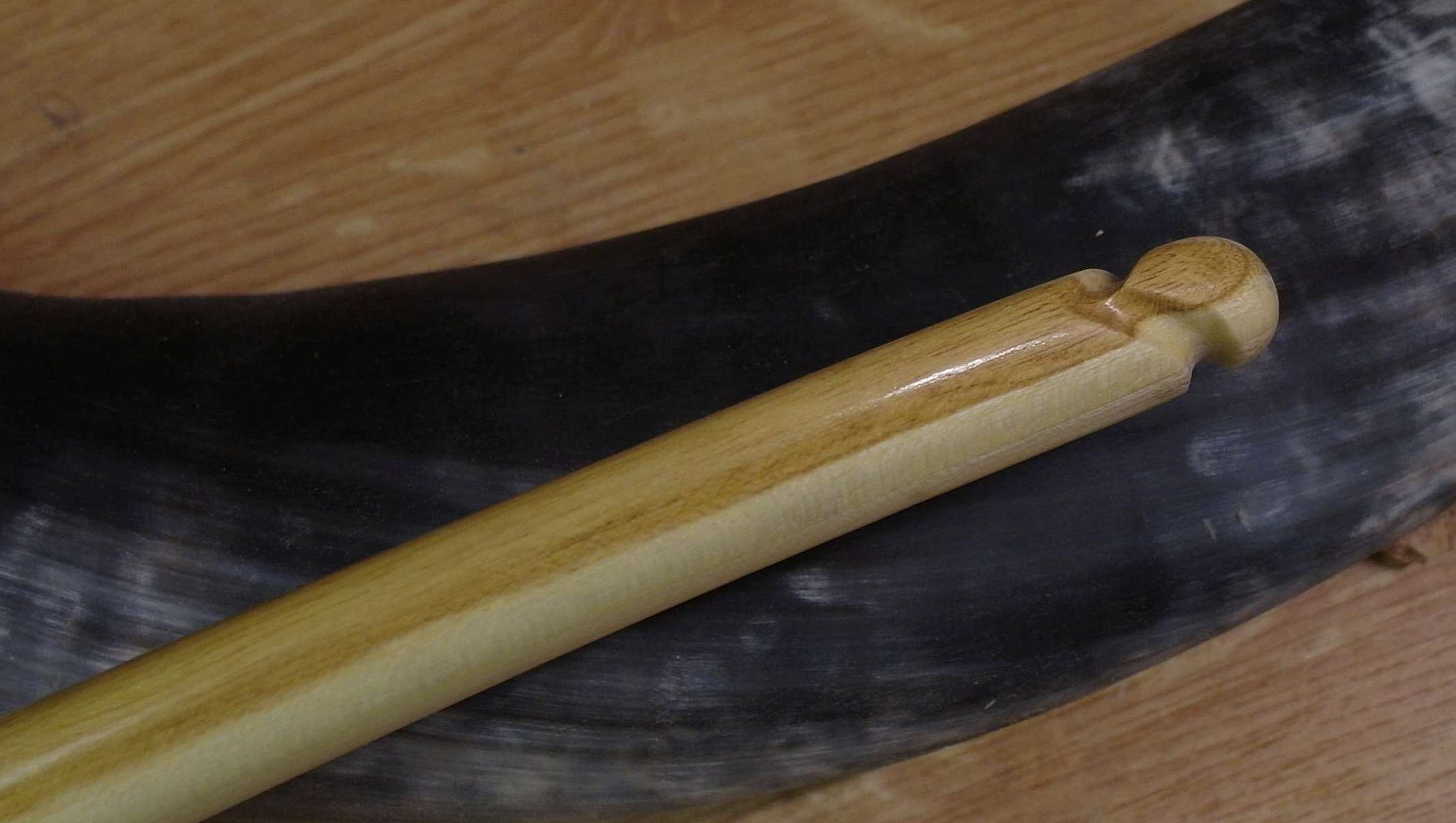

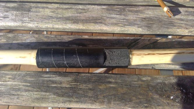

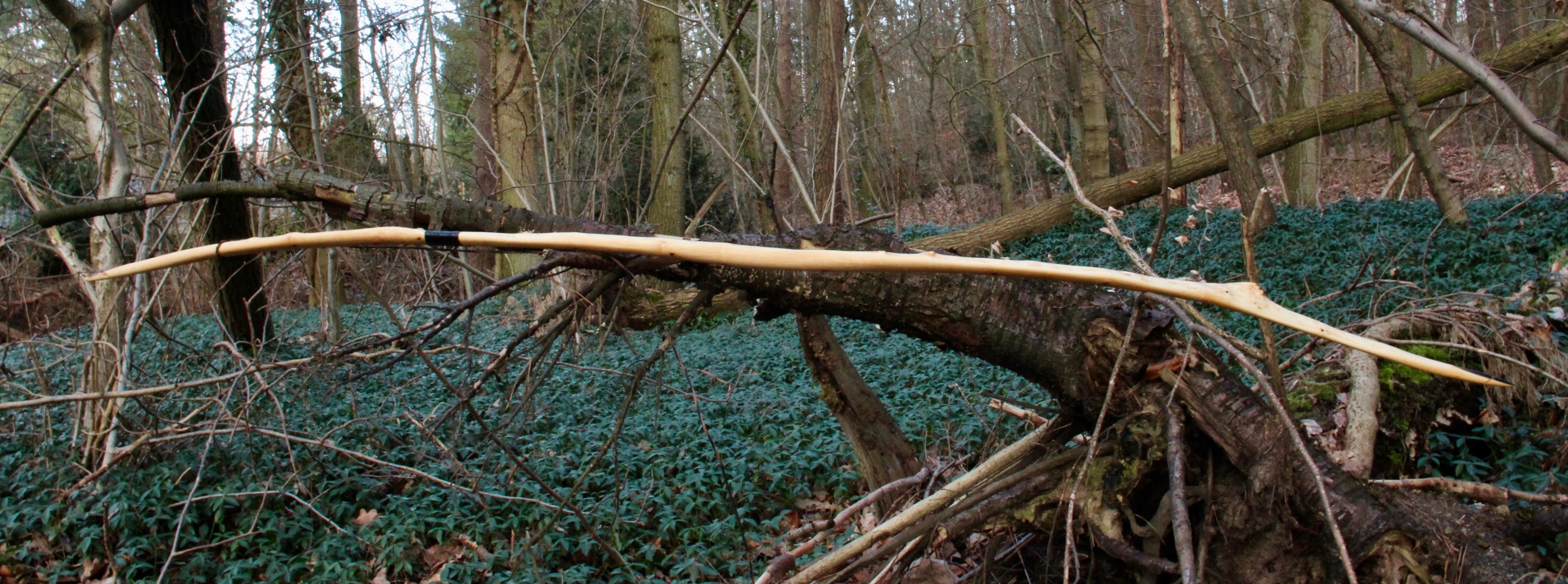

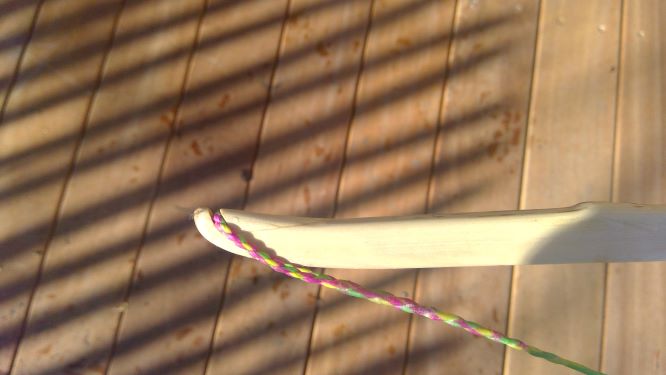

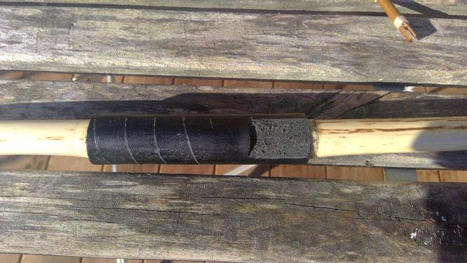

Hartriegel, 48@28, N/N: 164cm, Gewicht klpt: 380gr, gespleisst aus 2 zarten Hartriegelstämmchen, die beide an der dicksten Stelle nach dem Trocknen noch 22mm Durchmesser aufwiesen. Spleiss und Spleisswicklung(Leinengarn) mit Uhu Plus, Sehne Brownell Fury, Nocks aus Reststücken des Hartriegels, Finish mit 2 Lagen Leinölfirnis und geklebter Griff aus 4mm starkem Leder. Der Bogen durfte mich bereits mehrfach auf den Parcours begleiten, und wusste dabei durchaus zu gefallen.
zum Bauthread: https://fletchers-corner.de/viewtopic.php?f=79&t=31040

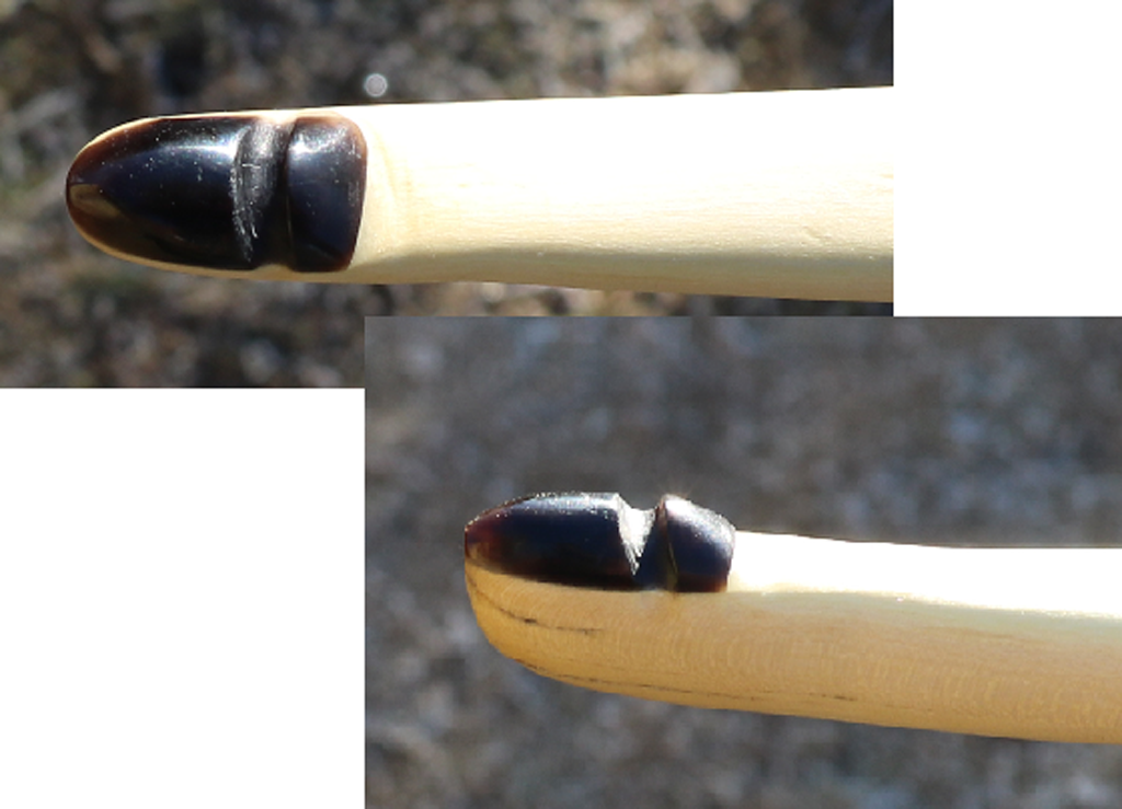

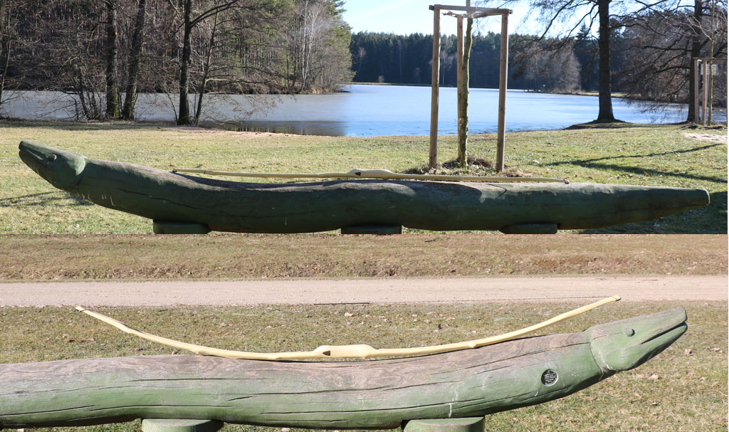

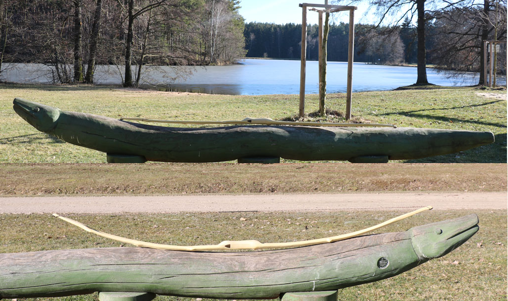

„KAIMAN“
Holzart: Schwarzer Holunder
Länge: 66“ NtN
Zuggewicht: 41#@28"
Gewicht: 512g (ohne Sehne)
Design: HollowLimb
Arrowpass: Walnusskernholz
Nocken: Wasserbüffel
Steife Enden: 20cm
Breite Fades: oberer WA 40 mm; unterer WA 42mm
Breite Tips: oberer WA 11 mm; unterer WA 12mm
Sehne: 10 Strang Dacron (B55) 2x Flämisch gespleisst
Finish: Endschliff mit Stahlwolle, 2x Leiölfirnis
Gestern habe ich damit bei unserem Nachtschießen am Parcours (15 Ziele)
und heute am Tag (20 Ziele) geschossen. In Summe mit dem Einschießen waren das mehr als 200 Pfeile. Er zieht sich sehr angenehm weich und hat bis jetzt kein SET.
Bilder sagen mehr als Worte:
Grund des Namens
Grund des Namens

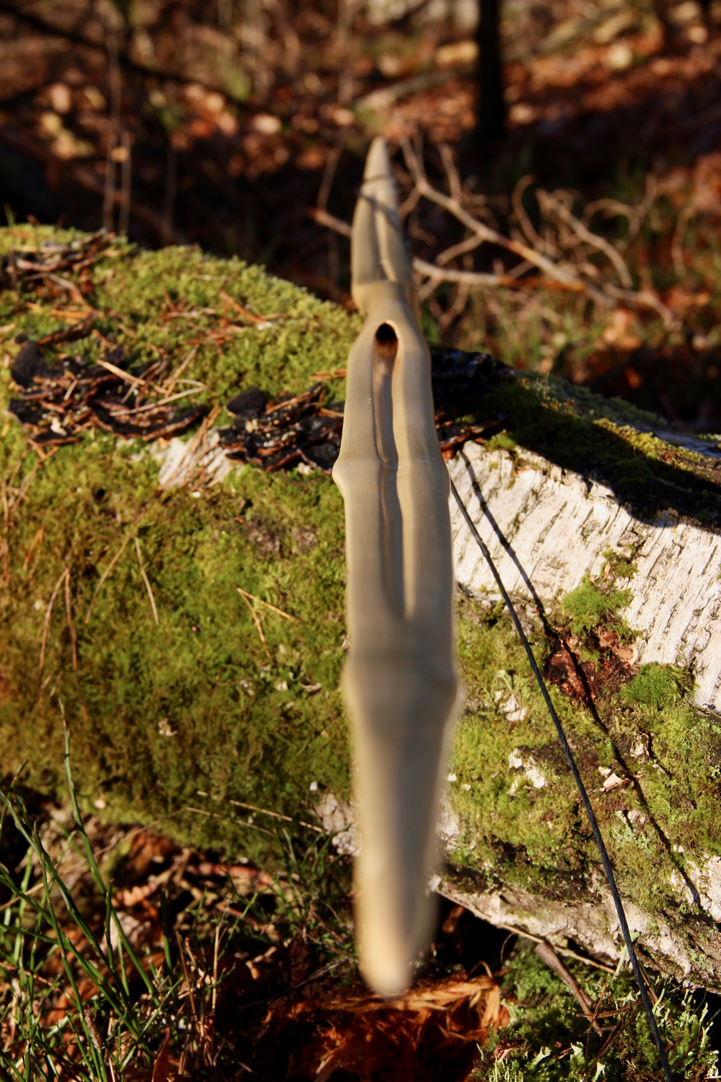

ArrowPass aus Walnusskern
Oberer WA
Oberer WA
Unterer WA
Unterer WA
Obere Nock
Obere Nock
Untere Nock breiter wegen einem geklebten Riss

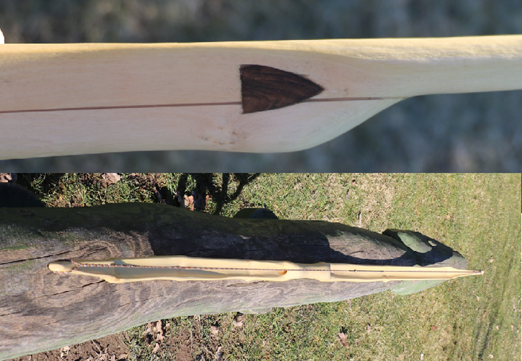

Beitrag von Grober Schnitzer »

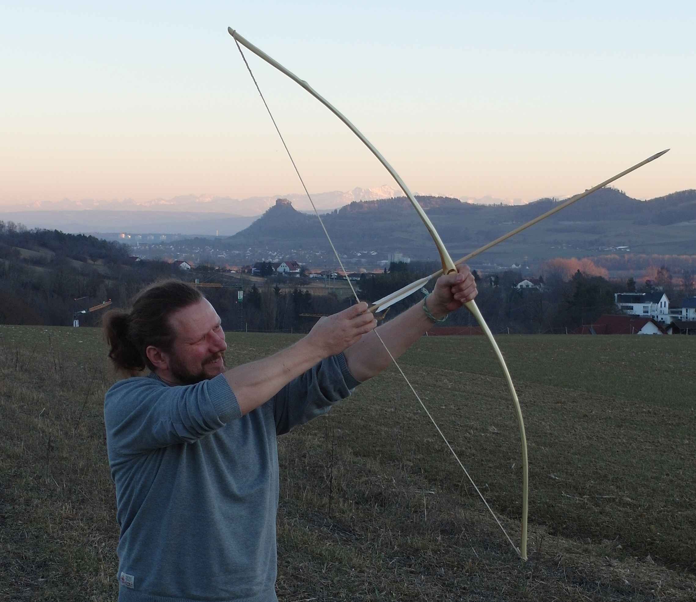

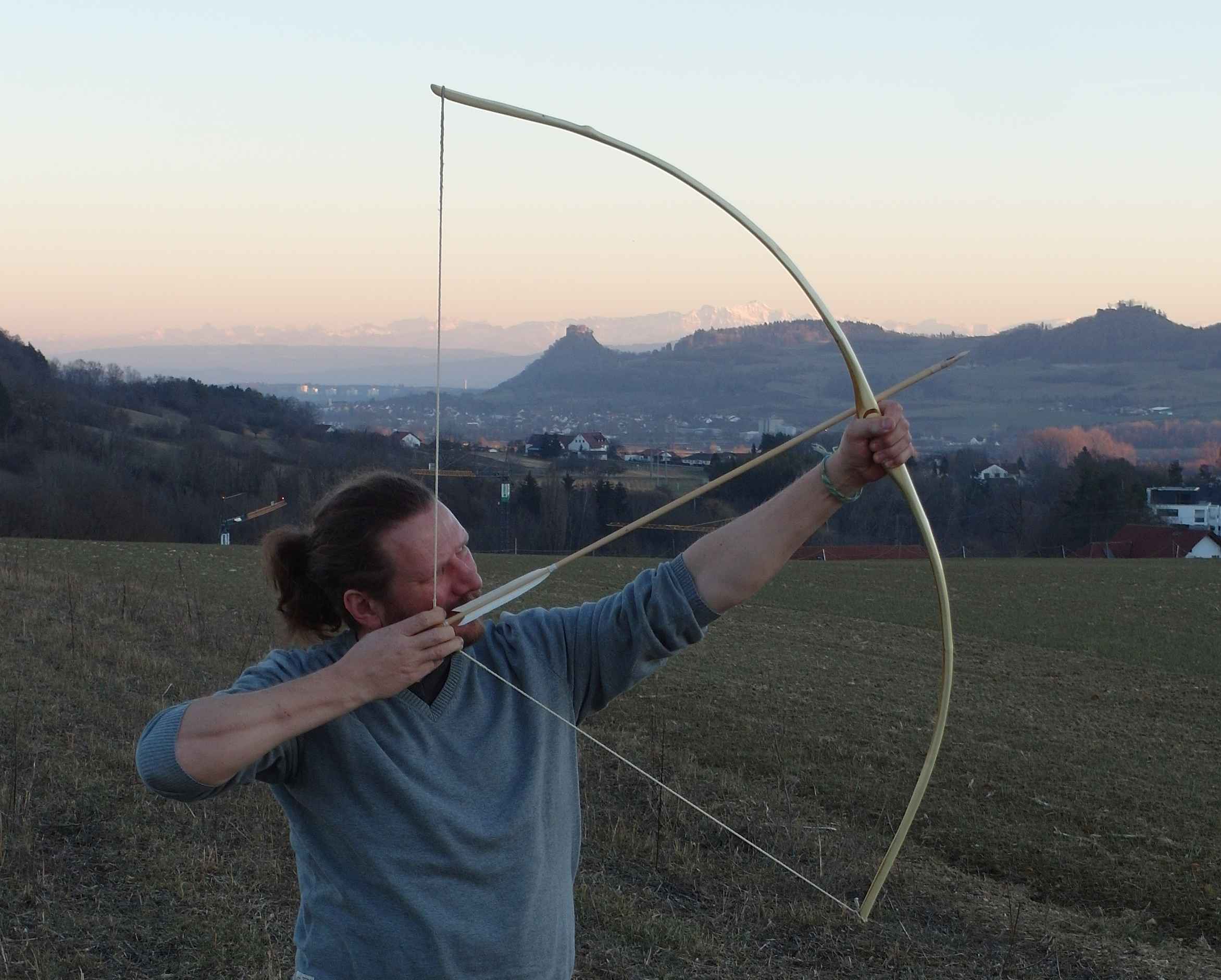

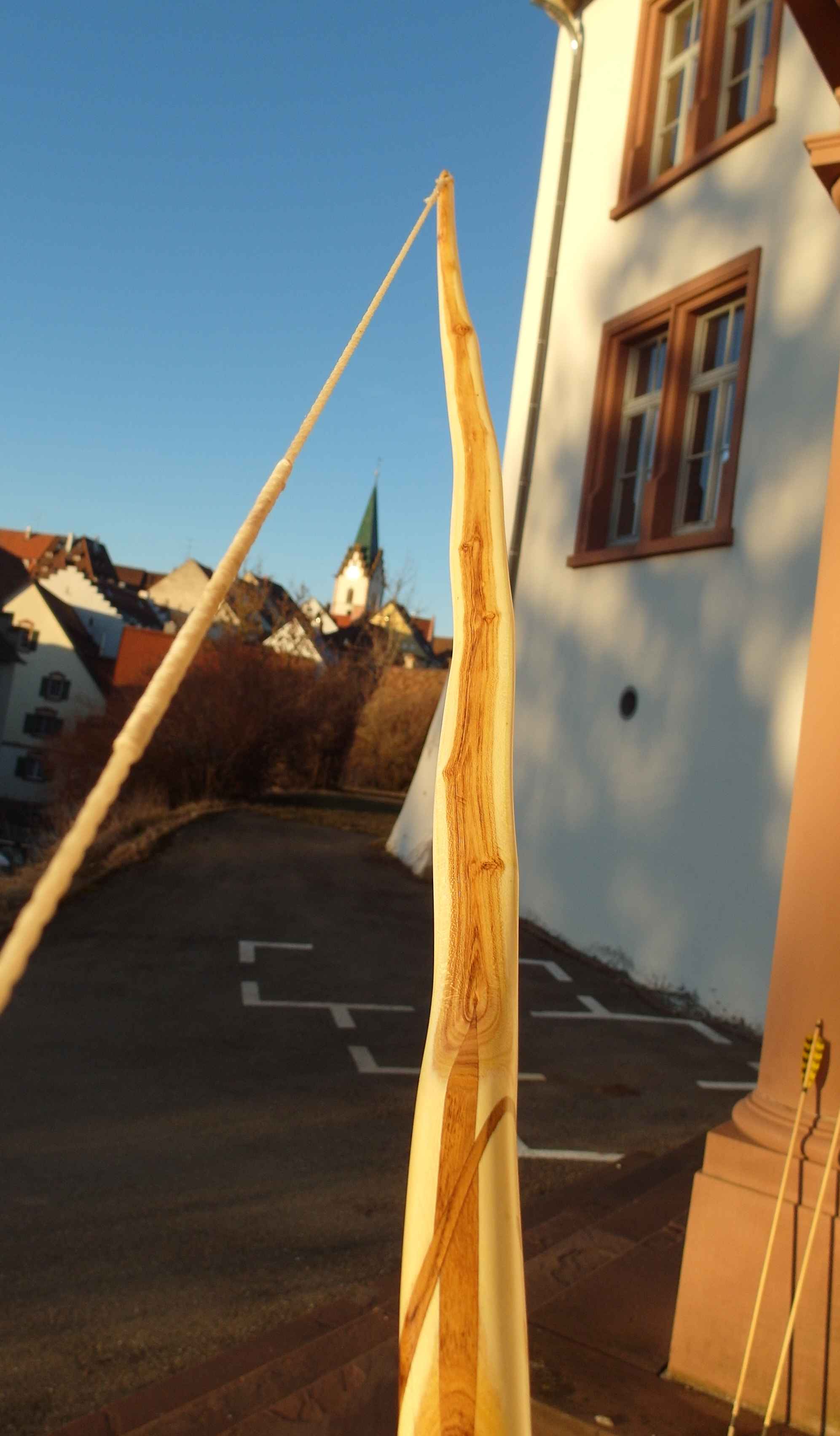

Es ist soweit und vollbracht. Ich präsentiere:
"Goldflämmchen"
Holz: Goldregen
Länge NTN 159 cm
Zuggewicht 34# bei 28"
Gewicht ohne Sehne 410 g
Ein Trocknungsriss im Griff sowie die Begradigung der Sehnenlage wurden ebenfalls mit Keilen aus Goldregen korrigiert. Daraus entstand ein Miró Muster im Griff, dass es mir sehr angetan hat, dass ich fast vergessen habe, den Rücken und die Nocken ordentlich zu fotografieren :-).
Der Fortschritt in der Bauphase ist hier dokumentiert:
viewtopic.php?f=79&t=31089
Aber nun zu den Bildern...
Entspannt
Standhöhe in der Sonne
Standhöhe und Auszug vor den Alpen

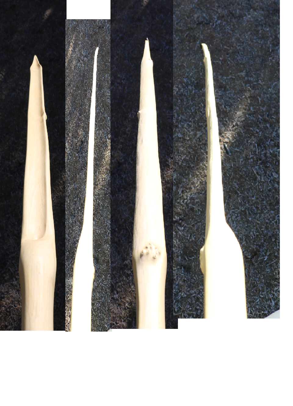

Wurfarm unten
Wurfarm oben

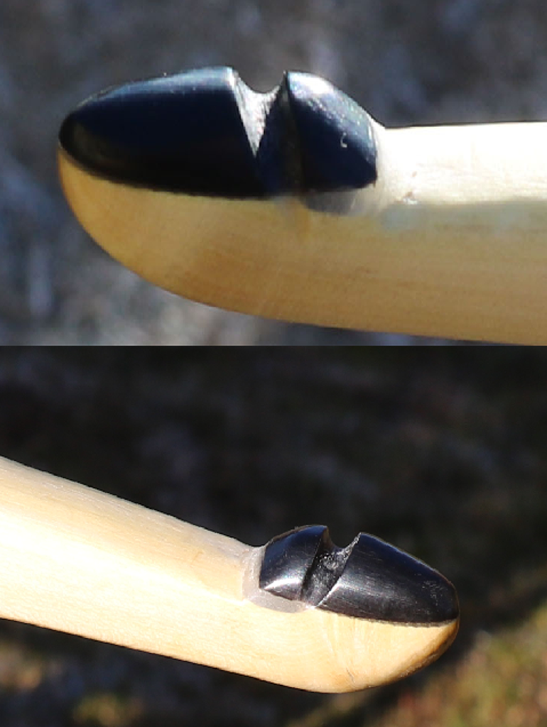

Nocke unten
Nocke oben
