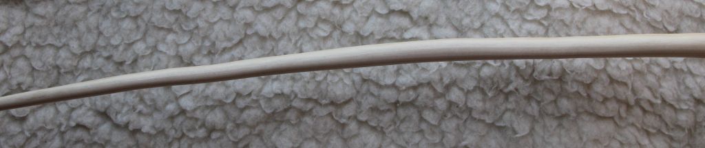

Das Stämmchen hatte etwa 7 cm Durchmesser. Die äußeren Jahrringe haben rund 3 mm Stärke. Zum Markkanal hin sind sie dünner. Eine leichte Korrektur seitlicher Abweichung der Sehnenlage war im Griffbereich mit Dampf möglich. Er hat einige leicht reflexe und deflexe Stellen sowie Wellen. Aber nichts, was von weitem gleich ins Auge sticht.
Die Oberfläche habe ich mit Wachs eingerieben. Diesen mit Heißluft eingeföhnt und anschließend mit einem Lappen poliert.
49 Pfund auf 26 Zoll vom Bogenrücken gemessen
47 Pfund auf 26 Zoll nach AMO
Standhöhe 18 cm
Länge NzN 152,3 cm
Breite der Nocken 2,5 mm
Breite in Wurfarmmitte 24 mm
Breite am Griff 28 mm
etwa 1 Zoll Set
Bogengewicht 358 g ohne Sehne
Endlossehne 6 Strang Spectra.
Wirft wunderbar. Kein Handschock. Pfeile heben schön ab.
Den nächsten Hartriegel mit gleicher Länge lasse ich 2 mm breiter. Für ein bisschen weniger Set.
Standhöhe 18 cm
Länge NzN 152,3 cm
etwa 1 Zoll Set

Nocken mit 2,5 mm beeindrucken mich. Schmaler als 4 mm habe ich mich noch nie getraut.

Sehr schönes Bögli, erinnert mich ein wenig an Wilfrieds Flitzebogendesign. Sehr mutig, die Nocks, ich habe mich auch(Becknbauer) noch nie getraut die schmäler als 4mm zu machen, ausserdem lasse ich bei mir die Enden nicht so viel biegen, da musst du halt aufpassen, dass du nirgends dagegen stösst. Tolles Leistungsgewicht, zum Set, mein Saplingsbogen hat 2" Set, bei einem B/H Verhältnis von 10 zu 9 finde ich das aber nicht beunruhigend, solange die Leistung passt.
P.S.:wie schiesst er sich? Weite? Speed?

Die Nocken kann man so nicht bei jeder Holzart umsetzen. Aber Hartriegel und z.B. auch Weißdorn sind dicht genug um das auszuhalten.
Nachteile so schmaler Nocken:
- Ein Zimmermannsknoten zerquetscht das Holz und schneidet sich tief ein. Das sieht bedenklich aus und führt in der Regel zum Bruch. Es Können also nur Sehnen ohne selbst zusammenziehende Knoten verwendet werden.
- Die Endlossehne rutscht vom abgespannten Bogen runter. Ein schlichtes Gummiband als Halter rutscht ebenfalls ab. Und das Aufwickeln der am oberen Ende ausgehängten Sehne um den Bogen hält auch nicht. Sie rutscht am unteren davon.
Bleibt nur das Basteln von Sehnehaltern mit Haube oder Aufbewahrung der Sehne getrennt vom Bogen.

Hat sonst noch jemand den Eindruck, dass die Enden ungewohnt strak biegen?
Wenn ich meine älteren Bögen auf der neuen Tillerwand spanne, habe ich den Eindruck, dass die eher Griffnah zu stark biegen. War schon am überlegen die mal nach zu tillern. Und etwas mehr mittig und außen biegen zu lassen.
Daher interessiert mich eure Meinung.

Ich finde die Biegung sehr harmonisch.
Ich finde auch das man sehr oft Bögen sieht die außen zu wenig biegen.

M.E. passt der Tiller. Krasses Geraet! Ich glaub ich muss auch mal wieder einen Hartriegel unters Messer nehmen.

Beim unteren Wurfarm finde ich die Biegung zum Ende hin einen Tucken zu stark.

Seh ich auch so. Aber trotzdem find ich den Bogen gelungen.Rotzeklotz hat geschrieben: ↑13.02.2019, 21:27Beim unteren Wurfarm finde ich die Biegung zum Ende hin einen Tucken zu stark. Schöner Bogen!
Krasse Nocken - sauber gemacht. Schmaler geht's nun echt nimmer.

Alter Schwede, die Nocken sind... puh, da bricht einem der Schweiß aus!
Aber wenn er hält, ist er WOW!!
(Ich finde auch die Biegung super, der untere WA ist kürzer, da biegt er natürlich mehr... )
Und die Oberfläche möchte man schon auf dem FOTO nur streicheln...
Also wirklich schön...
