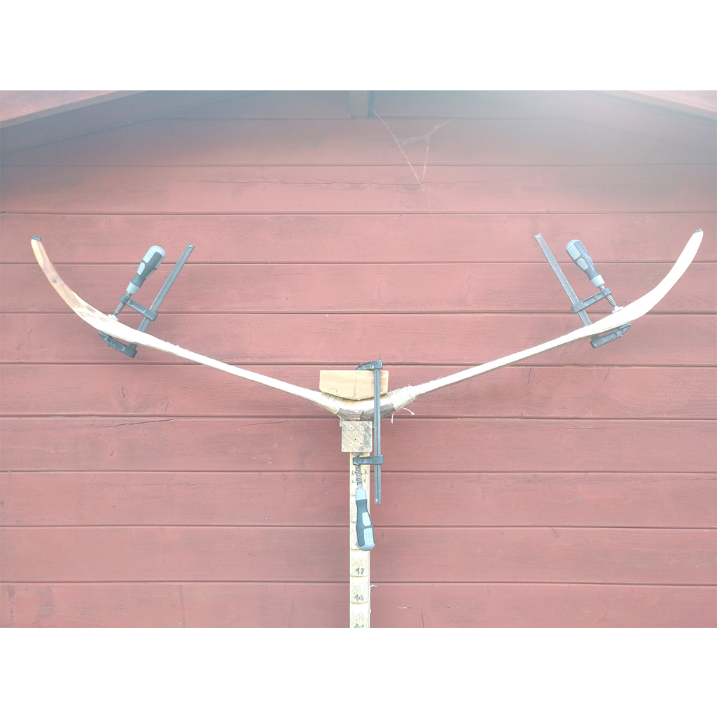

Mal ab von Kiefer, wie bekomme ich das aufgeleimte Griffholz dauerhaft auf den Rahmen? Ich klebe flache Brettchen auf den durchgehenden Rahmen, leider sind die Zugscherkräfte beim biegen der Tod für die Fuge.
Da das aber irgendwie zu machen sein muss, muss mir bitte mal jemand aus dem Tal der Ahnungslosen helfen. Was mache ich falsch?

@coryn Also ich hatte das gleiche Problem bei meinem Manau-Reiterbogen (Abgebrochen wegen dem Tiller)
Da hab ich mit Epoxy Neu geklebt und dann bevor ich ihn Gebogen habe den Griff an den Fadeouts straff gewickelt.
Hier halbwegs zu erkennen. ABER:
Besser, bewährt und traditionell ist nicht aufleimen sondern einspleißen.
Wie man das macht sieht man zu Hauf hier im Forum.

Stell mal bitte ein paar Bilder ein, dann kann man mehr sagen.
