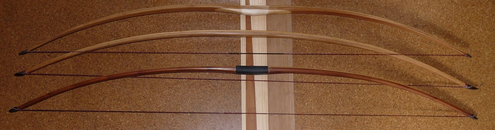

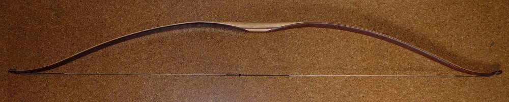

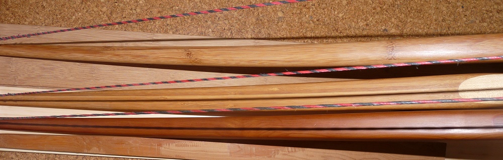

ob das mit Bambus/Bambus/Bambus klappt hängt immer von der Bambusqualität ab ;-) - Ich hab's früher mehrfach gemacht - ist nicht ganz einfach, weil man eigentlich primär über den Rücken tillert.
Wichtig ist imho, das der Bambus sehr viele und dicht liegende der "Kraftfasern" unter der Rinde hat und die abstände der Nodien gut zum Bogendesign passen.
Tempern für die Bauchlage kann man machen, ich würde aber mehr Wert darauf legen, den Packen mit erheblichem Reflex zu verleimen. Bambus tempern ist so ne Sache, kann klappen, muß aber nicht, und wenn es gut geworden ist ist diese Lage ziemlich spröde.
Anstatt 2 Lagen Bambus Bauch an Bauch zu verleimen würde ich 2 Bambuslagen in der Form ausschneiden und "auf Kante" abschleifen. Dann eine Mittellage aus Bambuslaminat zurecht schneiden. Für die beiden Außenseiten tillern bzw. auf saubere Biegung tillern. Zuggewicht erst mal unwichtig (werden <10# sein :-) )
Dann die Mittellage aus Bambuslaminat zurechtschneiden und auch auf saubere Biegung tillern. Und dann - rechnen. Nach der Formel das das Zuggewicht in der 3. Potenz zur Dicke des Bogens geht kannst du das endgültige Zuggewicht des Pakets abschätzen und über die Dicke der Mittellage anpassen (evtl noch ne 2. Lage dazu oder abschleifen). Dann alle Klebeflächen konkav ausschleifen (~2/10mm) und gut aufrauhen. Mit Epoxy unter Druck verleimen (meine Wahl: Schnurwicklung und Keile) und dabei in einen sauberen Reflex biegen und so aushärten lassen.
Die letzten 10-15# Zuggewicht und den endgültigen Tiller vorsichtig über den Rücken anpassen (oder wenn sehr gut getroffen, über die Breite).
PS. das Griffstück mit der Mittenlage zusammen verkleben und darauf aufbauend das Paket zusammensetzen.
PPS. der Aufwand lohnt aber nur, wenn du guten Bambus hast!
