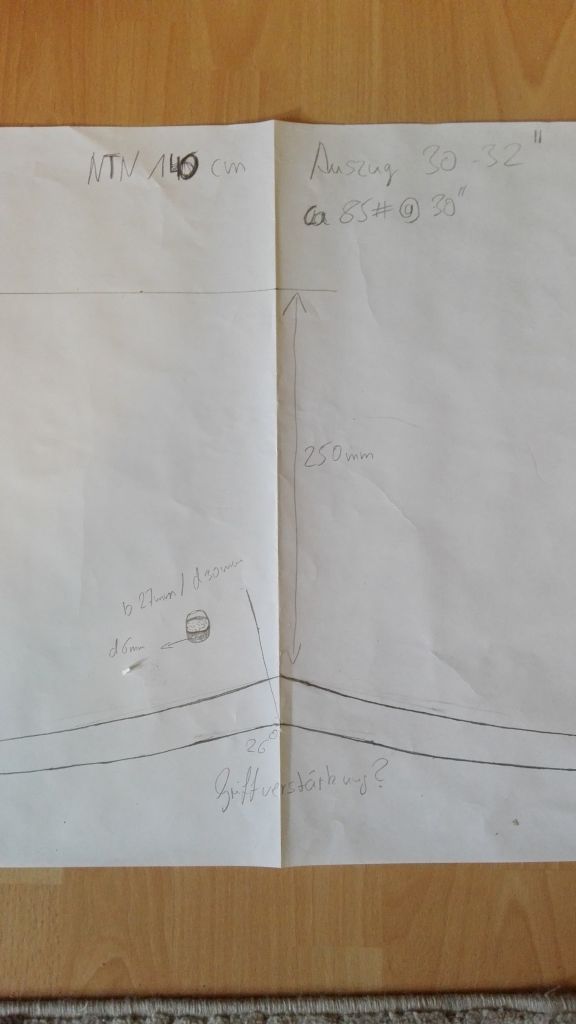

Hi Folks,
wie ihr bereits mit bekommen habt, habe ich gerade kein Händchen für einen Osmanen, sodass ich nun die Region und das Folk gewechselt habe. Ich wollte sowieso einen Ägypter bauen und da mir gerade ein Bogen fehlt mit meinem Zuggewicht und Auszug, dachte ich mir ich fange mal mit der Planung an. Ein leichten assyrischen Einfluss hat er durch die leicht gebogenen Enden. Der Bogen soll min.30''bis 32'' Auszug haben und auf ca.90#@30'' haben.
Daten von dem Bogen zu bekommen ist nicht ganz einfach jedoch bin bei dem Thread fündig geworden.
viewtopic.php?f=15&t=15288&hilit=angular+bogen+skerm
Ich habe mich beim Design an Jack Farrell gehalten, leider steht bei den Daten nicht der Auszug und das Zuggewicht.
http://www.atarn.org/islamic/egyptian_composite.htm#
Ich wollte diesmal Oryx Horn verwenden, da diese in der passende Länge vorhanden sind. Wenn ich das richtig verstanden habe, bekomme ich aus einem Horn zwei Streifen heraus , also beide Seiten können verwendet werden?
Sehne werden Strauß(aber Handverlesen, damit alles passt)
Kern wir aus Spitzahorn (da werde ich den frischen nehmen, ca 1,3.Jahre am trocknen.
Falls jemand Daten von original Funden hat oder von Jack Farrell oder egal von welchem Bogen, bitte her damit :) ich kann alles gebrauchen.
@Snake Joe oder alle anderen Kompositbauer, wenn euch was ins Auge sticht was gar nicht geht nur her damit

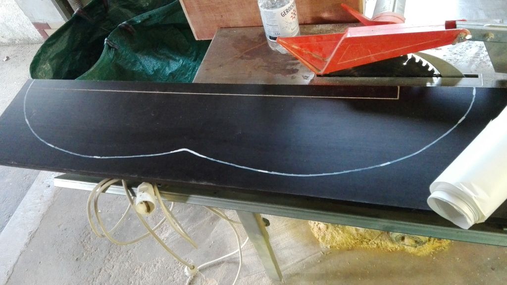

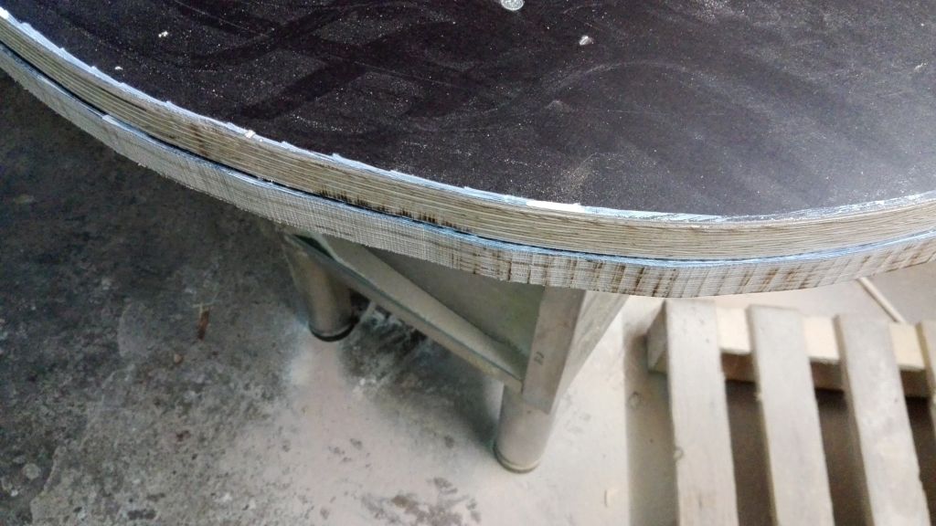

So hier ging es ein bisschen weiter. Ich habe angefangen die Biegeschablone zu erstellen und die erste Ahorn Latten von 2 grob herzu richten. So langsam nimmt das Projekt Form an :)
Zuerst die Form auf das Holz übertragen

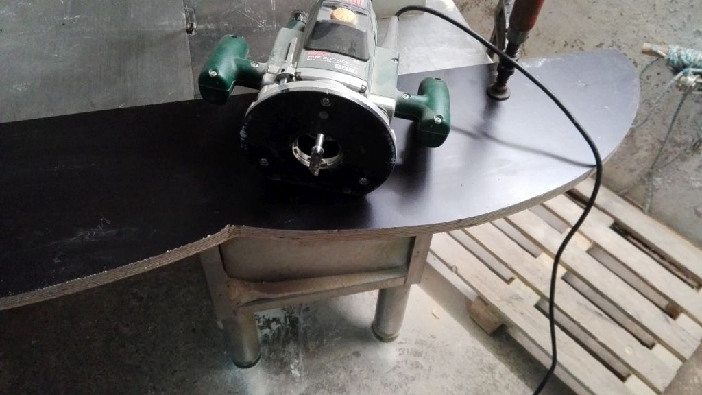

Danach die obere Kante auf die Linie bringen und mit der Oberfräse an der  oberen Kante entlang fahren und alles auf Maß bringen.
Das nächste Holz mit Überstand aussägen und das schon Fertige Holz oben darauf schrauben.
Jetzt muss man nur nochmal mit der Oberfräse vorbei fahren  und man erhält ein rechtwinkliges Ergebnis
Die Latte ist aus einem Stück und hat keinerlei Äste. Sie behält den natürlichen Rückenring

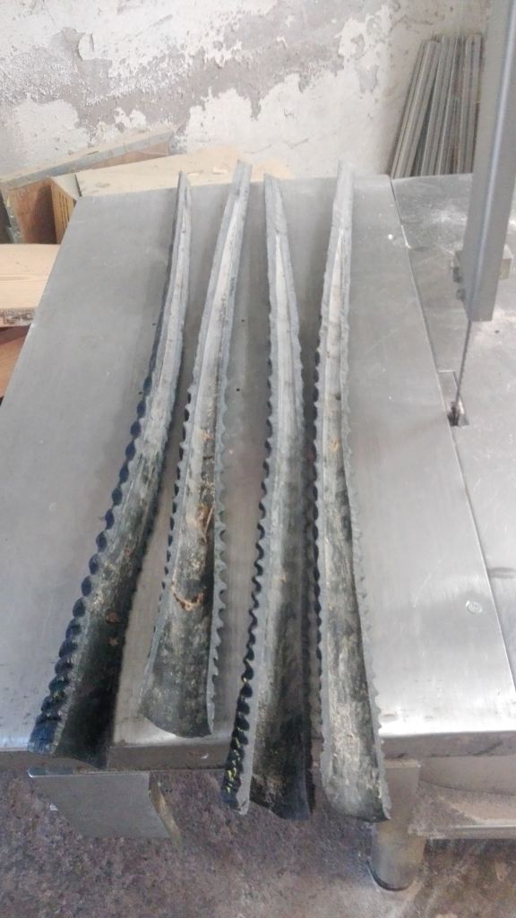

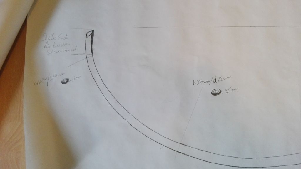

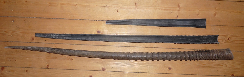

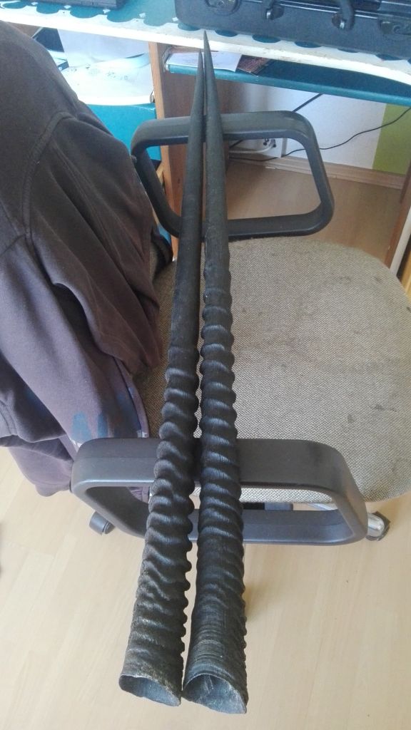

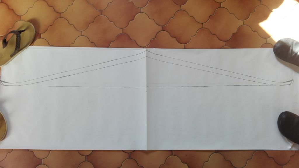

So gestern ging es noch ein bisschen weiter. Ich habe die Schablone fertig gemacht und mit Filz bezogen. Die Oryx Hörner sind gekommen und ich habe sie aufgeschnitten. Die Breite der Hörner dürfte für diesen Bogentyp reichen.

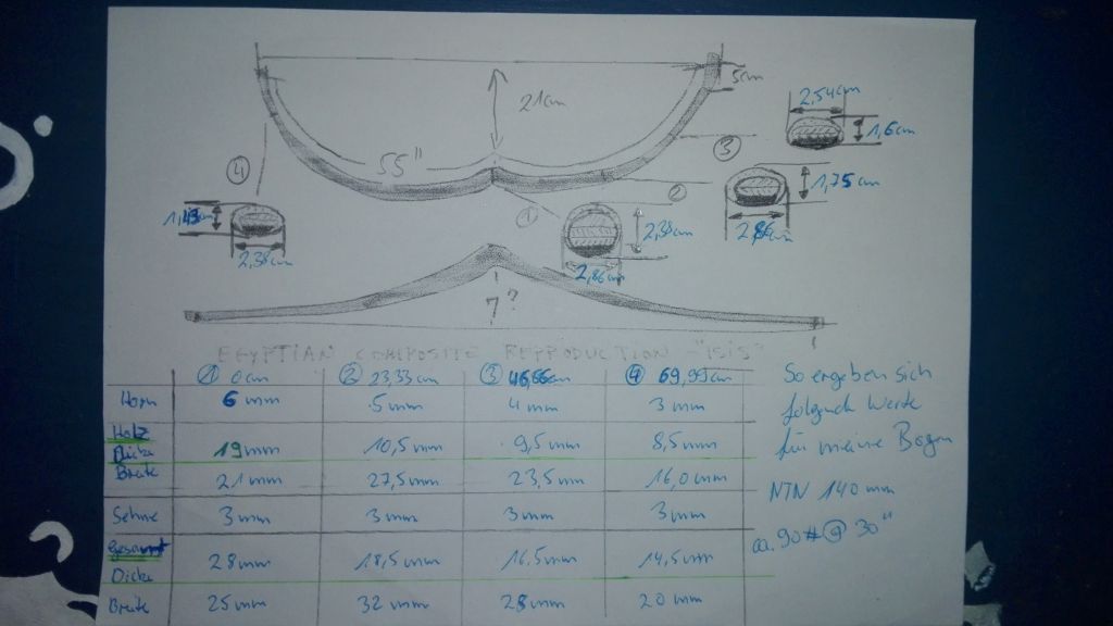

Ich habe Jack Farrell´s Bogen Werte in cm umgerechnet und dann mit den Werten verglichen die Skerm ist seinen Thread gepostet hat.
die Maße von 27x25mm² im Griff, 32x20mm² im mittleren und 17x11mm² im oberen Wurfarmbereich angegeben sind
Dadurch war ich der Lage ungefähr die Maße für meinen Bogen herzuleiten. Ich hoffe das passt alles, was ich mir überlegt habe (siehe Bild) Ich habe im Griff die Maße der Breite für die Dicke genommen, d.h. ich habe im Griff die Maße 25mm breit und 28mm dick.
Die Schablone
Die Schablone
Die frisch gelieferte Oryx Hörner
nach dem Aufschneiden
die Maße
die Maße

Hallo Markus ! Ich hatte Probleme mit der Begradigung des Oryxhorns ,es war sehr spröde und ist mir gebrochen, hab dann das Reststück eine Woche in Wasser eingelegt danach lies es sich mit Hitze gut pressen.Bei einer Dicke im mittleren Bereich von 20 mm und der Vorspannung hätte ich die Befürchtung den Bogen nur noch mit einer Winde spannen zu können.Wie willst du auf die 20 mm kommen ? Meine Hörner geben nach der Bearbeitung nicht mehr als 4 mm Dicke her. Ich komme zur Zeit zu nichts,muß meine Mutter pflegen,verfolge aber dein Projekt gespannt. Viel Erfolg! Gerd

mitte Wurfarm komme ich auf ca 18 mm. Die Maße sind noch nicht in Stein gemeißelt. Da ich einen durchgehenden Rückenring habe, kann ich den Holzkern aufspannen und schauen wie er biegt , sowie das Zuggewicht besser einschätzen , was er später haben wird. Danach entscheide ich , ob ich alles so lasse oder noch etwas verstärke , bzw. noch etwas wegnehmen werde.

@Hieronymus: Ich persönlich würde hier genauso wie bei einem Composit-Erstlingswerk vorgehen:
- Rahmen aufspannen und tillern
- Sehne drauf und aufspannen und tillern
- am Schluss das Horn
Die Gefahr, dass beim "Blindbau" irgendwelche Stellen zu dick oder dünn werden oder der ganze Bogen zu heftig, wäre mir zu groß.
Kein Blindbau wäre, wenn man die Querschnittsmaße aller Schichten im Abstand von 10 cm vorliegen hat. Hast du?
Nun zum Oryx: Ich habe das schon verbaut. Man erhält manchmal völlig versprödetes Zeug, was quasi schon jahrlang in der Savanne rumlag. Also Biegetest!!!
Ein Problem sind auch die knotenartigen Wellen im Horn. Willst du die drin lassen oder wegschleifen?
