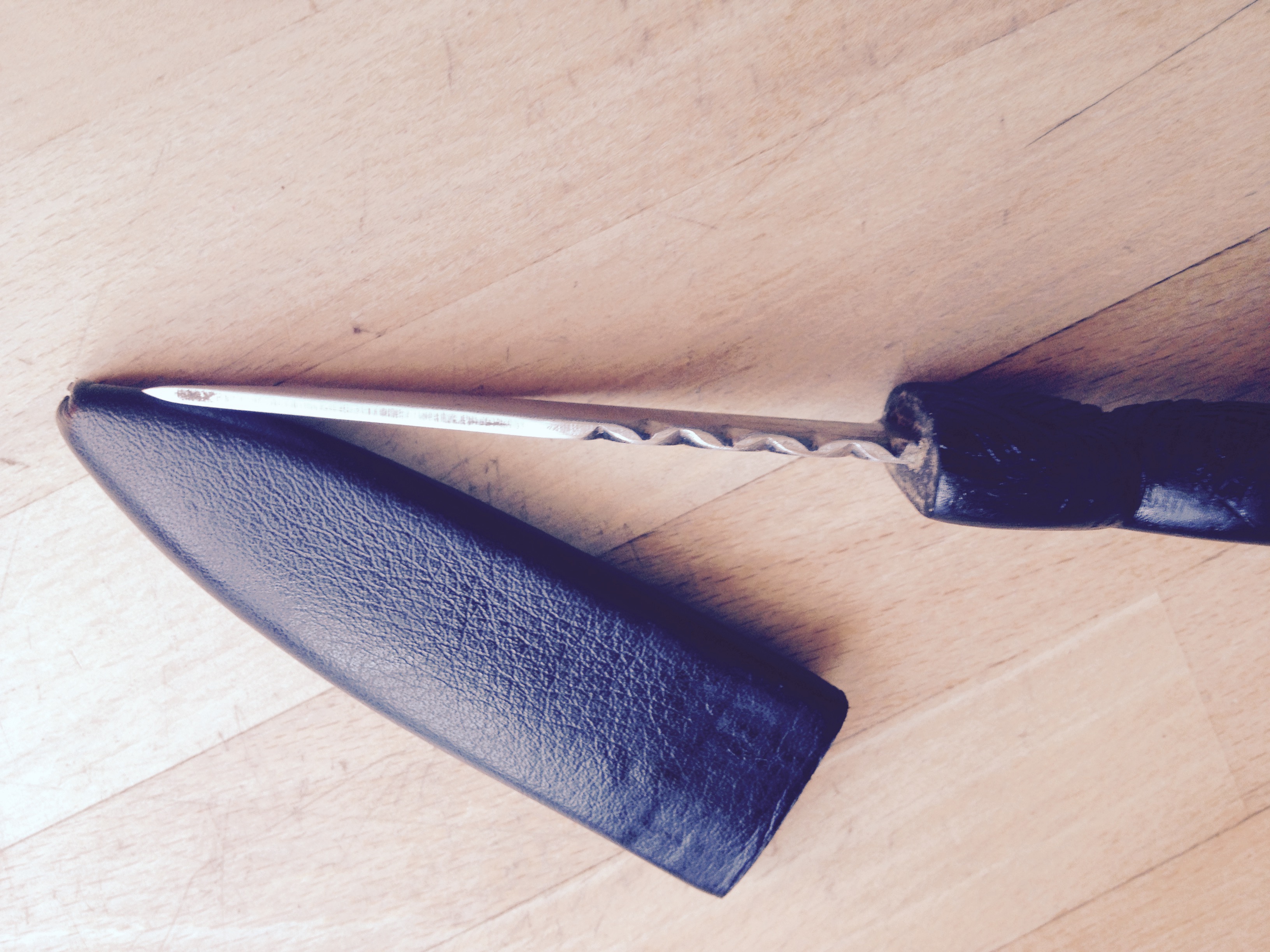

Re: Sgian dubh
Liebe Kolleginnen und Kollegen
Hier mein skean dhub. Die Klinge kommt von Helle (dreilagenstahl) und der Griff ist Mooreiche, geschnitzt.
Die Scheide ist aus zwei Holzlättchen mit einem Lederkeder, innen mit rasiertem Hasenfell ausgelegt (Fell zur Klingenspitze) damit die Klinge in der Scheide hält. Holzkern mit Leder überzogen.
