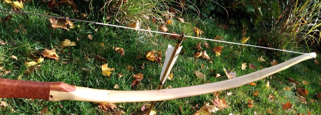

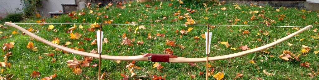

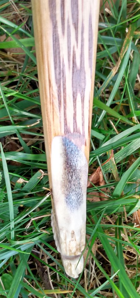

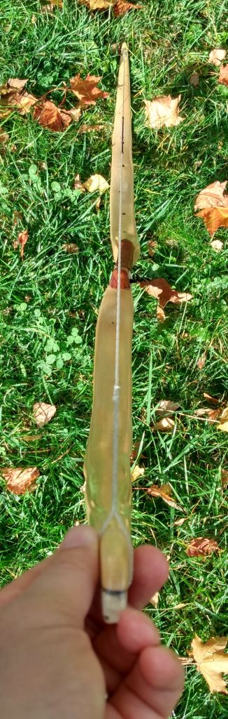

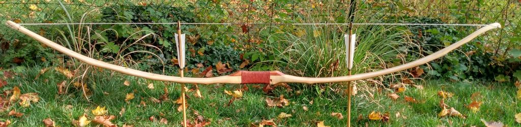

Die von euch, die auf dem Treffen in Kolbingen waren, kennen den Rohzustand des hier präsentierten Haselbogens. Viele Knoten, viele Sorgen. Aber ich glaube, daß ich es noch zum Guten wenden konnte. Um einige Kritikpunkte schon mal vorwegzunehmen: Der Arrowpass war von der Schützin gewünscht, die den Bogen bekommen wird. Die Klebefuge am Griff ist suboptimal. Die Tips könnten noch etwas abnehmen, aber ich wollte möglichst viel der originalen Hirschhornoberfläche aus optischen Gründen erhalten. Der Tiller wirkt, als ob der untere WA etwas zu schwach ist. Habe trotzdem das Tillern gestoppt, weil a) ich kein zusätzliches Zuggewicht verlieren wollte und b) die Pfeile sauber abheben und der Bogen prima, sauber und flott schießt.

Bogen abgespannt
Bogen abgespannt
Standhöhe Seite Arrowpass
Standhöhe andere Seite

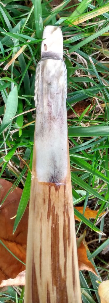

Arrowpass im Detail
Arrowpass im Detail
Der Stift aus Wasserbüffelhorn dient der "Verbreiterung" des Arrowpasses.

Tip oben
Tip oben
Tip oben
Tip oben
Tip unten
Tip unten
Tip unten
Tip unten
Griff rückenseitig
Griff rückenseitig

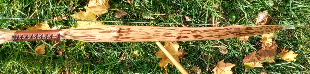

Bogenrücken
Bogenrücken
Rücken oberer WA
Rücken oberer WA
Rücken unterer WA
Rücken unterer WA

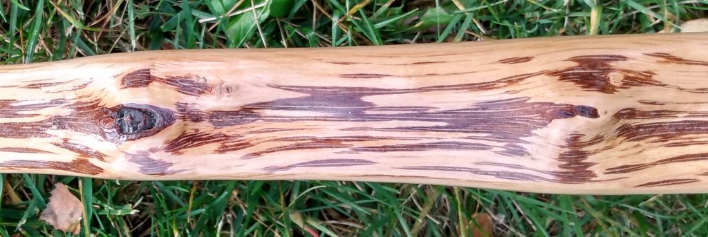

Knoten / Äste im unteren WA
Auszug bei 27"
Auszug bei 27"
Auszug bei 27"
Auszug bei 27"

Die Kombination von den Bastresten auf dem Rücken und das Hirschhorn sieht super aus.
Der Tiller ist ok.
schön gemacht.

Mir gefällt dein Bogen auch, der Tiller ist gut und der Bogen hat Charakter ;) , nur die Nocken wären für meine Begriffe zu wuchtig. Das Straußenleder macht sich gut auf dem Griff... die Pfeilauflage lass ich jetzt mal raus ;)

Die Nocken und dsa Arrowpass mal abgesehen - mEn ein schöner Bogen, augenscheinlich guter Tiller!

Gefällt euch der Arrowpass nicht, oder habt ihr einfach generell was gegen einen Arrowpass?

Pfeilauflage beim Primitivbogen ist halt (warum auch immer) nicht Regelkonform.
Wenn du damit also auf ein Turnier gehst, wird garantiert jemand krähen.....

Schönen Rücken hat der Hasel, gefällt sehr gut.

Ja, ich weiß, gilt nicht mehr als Primitivbogen, sondern als Langbogen. Macht aber nix. Die Dame schießt in Turnieren einen glasbebabschten Recurve Langbogen. Wollte aber auch mal einen traditionellen Holzbogen für den privaten Gebrauch. Und sie schießt nicht gerne über den Handrücken. Deswegen der Arrowpass.

Sooo viele Äste - sieht sehr geil aus. Und die Bastreste passen hervorragend in das Gesamtbild.
Auch wenn ich keine Pfeilauflagen mag, sauber gemacht ist die (aus einem Stück oder? - also das schwarze Horn natürlich nicht)

Den Bogenrücken finde ich auch bei Hasel immer am schönsten mit der Kombination aus den Bastresten und dem hellen Holz:)
Finde den tiller eigentlich einwandfrei, sieht doch top aus!
Wundert mich aber dass du die Wurfarme im Bereich der Astlöcher nicht breiter gelassen hast - ich gehe da immer nummer sicher :P
Beiträge: 6692
Hat gedankt: 265 Mal
Hat Dank erhalten: 369 Mal
Re: Wazukas Knöterich - Hasel 35# @ 27", 62" NtN
MrCanister123 hat geschrieben: 22.10.2019, 09:35..die Wurfarme im Bereich der Astlöcher nicht breiter gelassen hast - ich gehe da immer nummer sicher...
So schön zentral wie die Äste liegen, ist das unnötig (noch dazu bei Hasel).
Beiträge: 1551
Hat gedankt: 64 Mal
Hat Dank erhalten: 104 Mal
Ich mache es dann immer so dass ich die Wurfarme breiter lasse, selbst wenn ein Astloch in der Mitte ist.
Ist das nicht nötig?
