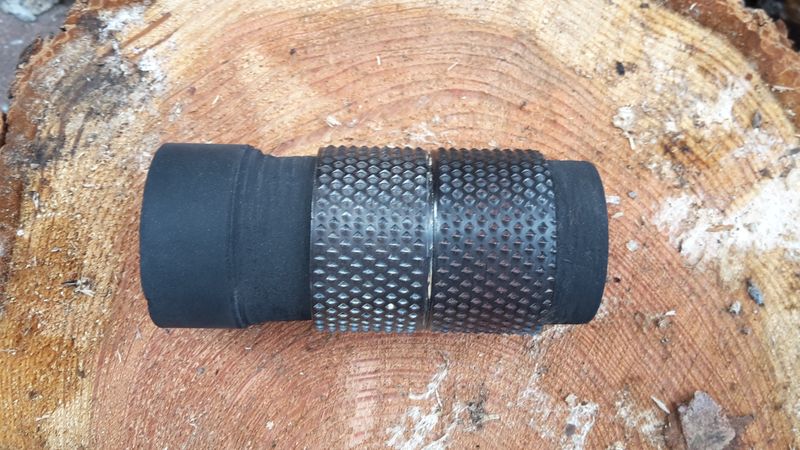

Das Problem beim Einsatz von solchen Geräten ist der Höhe Verbrauch von Schleifrollen.
Die Lösung ist recht einfach:
Man kauft in Baumarkt 2 Rotationsraspeln für die Bohrmaschine und zerlegt sie in ihre Einzelteile.
Man braucht nur die Metallspindeln.
Nu kommt die dickste Gummiwalze auf den spindelschleifer und schaltet das Gerät ein.
Mit einer normalen Raspel nimmt man Nun soviel Material ab das die Raspelhülsen straff drauf gehen,
Das neue Werkzeug auf der Welle Festspannen und wie wild Laminate schleifen,,,

morgen könnt ihr fotos haben bis euch die augen tränen!
aber heute geh ich nicht mal raus wenns brennt
ist mir zu schattich
gibt auch nicht viel zu sehen...........
so sieht der umbau aus

Und für was braucht man jetzt die Spindeln?
Re: Spindelschleifer pimpen
Die Frage war, ob man die Raspelzylinder dafür benutzen kann.

Ooookay, war mein Fehler!
Hab mich nicht richtig ausgedrückt!
Raspelzylinder!! Auf den Begriff bin ich nicht gekommen!
Nun dürfte es kaum noch Fragen geben,weil die Funktion ja sicher ersichtlich ist.

Ja, wunderbar, alles klar. Und ich weiß, warum ichs nicht verstanden hatte
