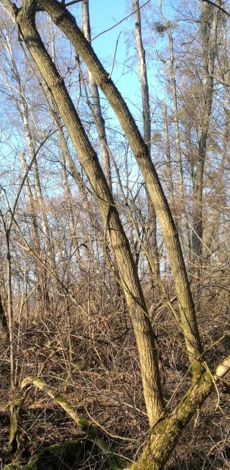

Ich war wieder mal in den Innauen bei Neubeuern:
2x Holler(147 & 149cm, 6-7cm Durchmesser, beide ca 15cm gewachsener Reflex)
Munition brauchts ja auch noch, daher von einem Bauernjasmin in derselben Ecke
noch 19 Schösslinge geerntet.

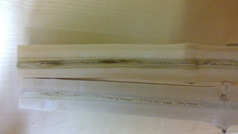

die saplings sind jetzt entrindet und bis zum Markkanal runtergearbeitet, der Eine hat deutlich Kernfäule und Drehwuchs, der Andere sieht ganz passabel aus.
Bisher verwendete Werkzeuge: Japansäge, Ziehmesser, Ziehklinge & Schraubstock.

Bei dem drehwüchsigen, kernfaulen Holler musste ich einfach schon mal ein bisschen üben, Bleistift und Hohlbeitel reihen sich in die Sammlung der bisher verwendeten Werkzeuge ein.

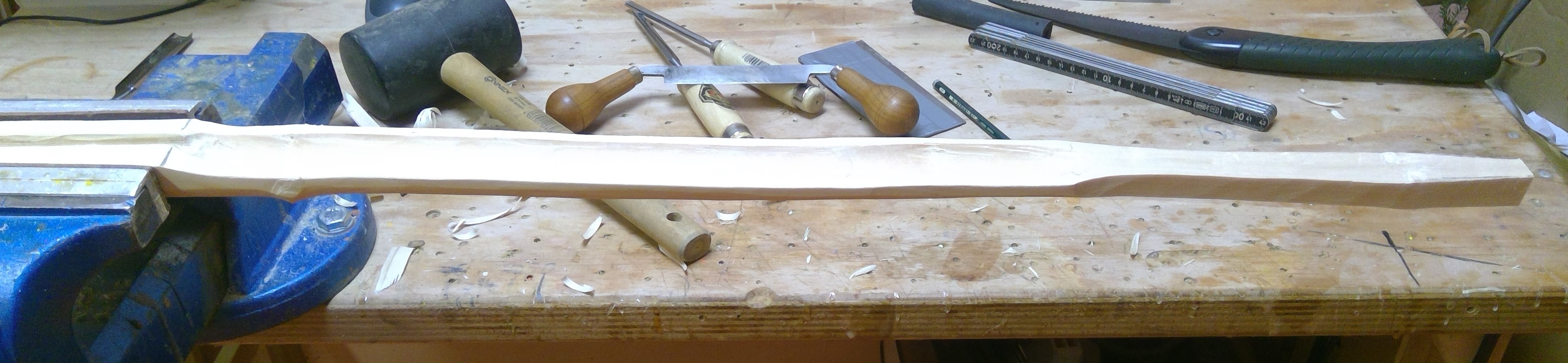

Ein Wurfarm ist schon fast fertig, der Reflex ist als Nebeneffekt des Tillerns auch weg, ebenso der faule Kern, ist ausser im Griff, rausgefallen.

Ich habe heute wieder am Bogen weitergemacht, die Wurfarme sind jeder für sich bereits 90% getillert, aber der untere Wurfarm muss noch etwas geschwächt werden, damit er mit dem oberen WA harmoniert, ich schätze ich muss noch 2-3 Tage warten bis er nicht mehr leichter wird und damit von mir als trocken betrachtet wird. Der Reflex von ursprünglich fast 15cm ist beim Tillern auf 1cm reduziert worden. Leider ist in der Nadel des oberen WA ein wenig von der Kernfäule verblieben, da diese ohnehin nicht mitbiegen, hoffe ich daß diese keine Probleme macht.
