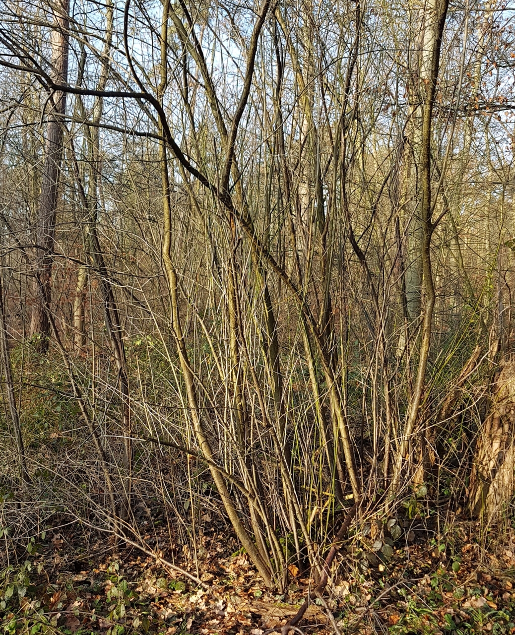

Ich habe entschieden, dass ich mitmache - letztes Jahr bin ich nicht fertig geworden, mal sehen, ob's dieses Jahr klappt.

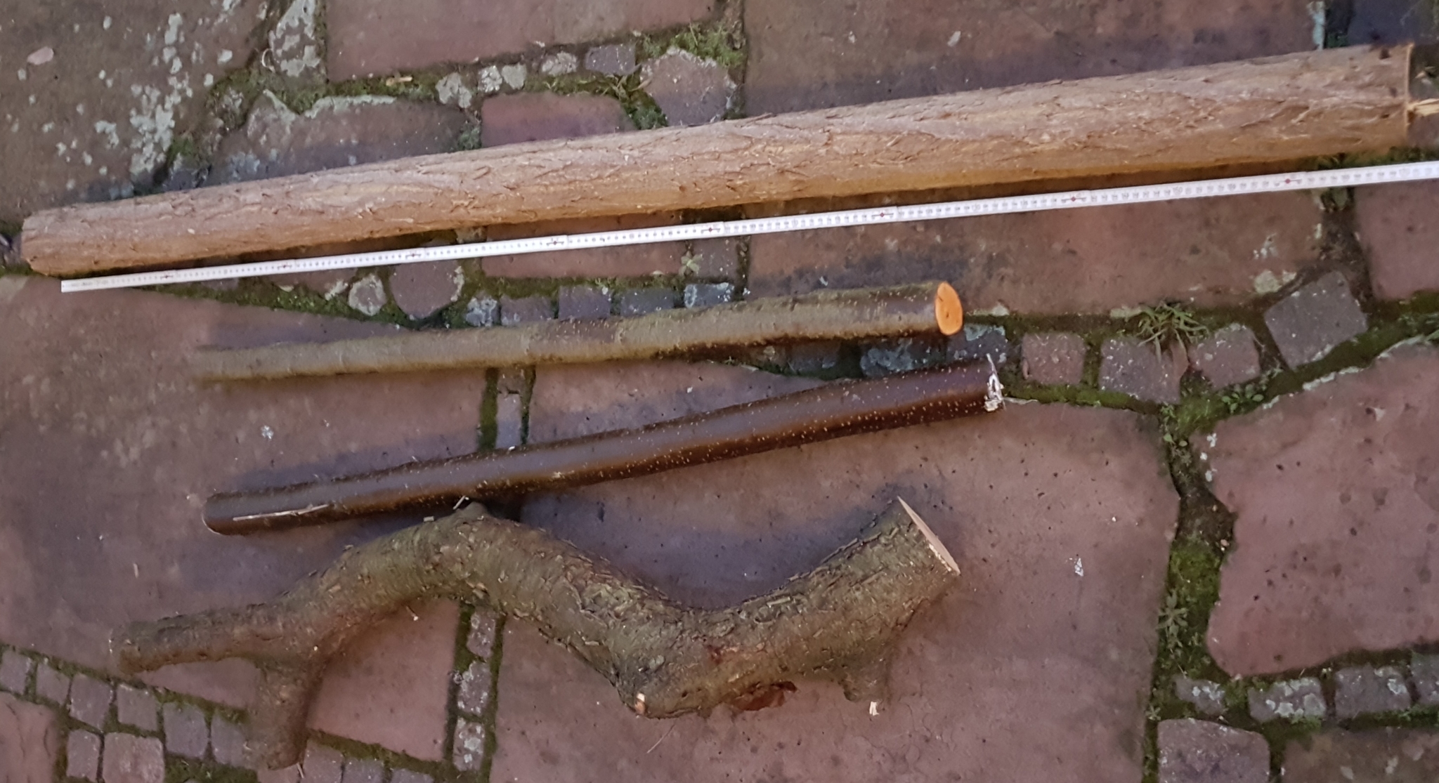

Ich habe mir Robinie (Robinia pseudoacacia) für's Rückenlaminat, Kirschpflaume (Prunus cerasifera) für den Bauch und Späte Traubenkirsche (Prunus serotina) für die Siyahs ausgesucht - die Auswahl habe ich heute kurzfristig entschieden, nur den Strauch der Pflaumenkirsche kannte ich, den Rest konnte ich dann in dem selben Gebiet finden
Bei der Kirschpflaume besteht ein minimaler Unsicherheitsfaktor, ob's wirklich eine ist - ich bin aber sehr sicher, dass es eine ist.
Und ich weiß nicht, ob die mit Druck umgehen kann, also als Bauchlaminat geeignet ist - ich gehe aber davon aus. Schwer sind die Stücke auf alle Fälle.
Die Bandsäge bleibt heute still, Werkzeug bleibt liegen - morgen wird entrindet und grob zugesägt.
Und hier Fotos:

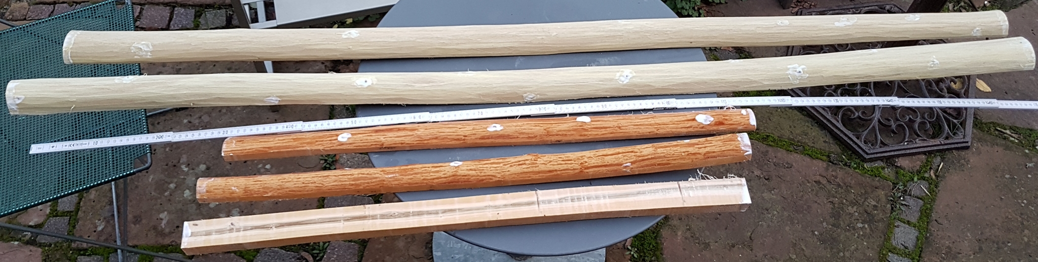

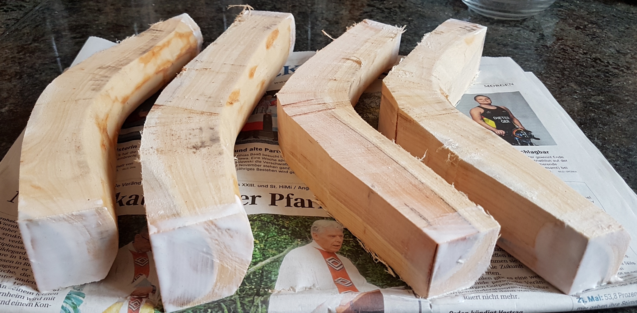

Heute habe ich mal alles grob zugeschnitten und die Robinie um ihren Splint erleichtert. Die hat ganz schön viele schlafende Augen - vielleicht hol ich mir am Wochenende doch nen Hasel.
Den Reserve-Rohling für die Bauchseite habe ich in meiner Baukammer stehen lassen, mal sehen, ob das Holz bis morgen gerissen sein wird. Die Robinien ebenfalls, mal sehen ob die reißen. Und die 2 guten Bauch-Rohlinge stehen jetzt erstmal kalt, aber im Haus.

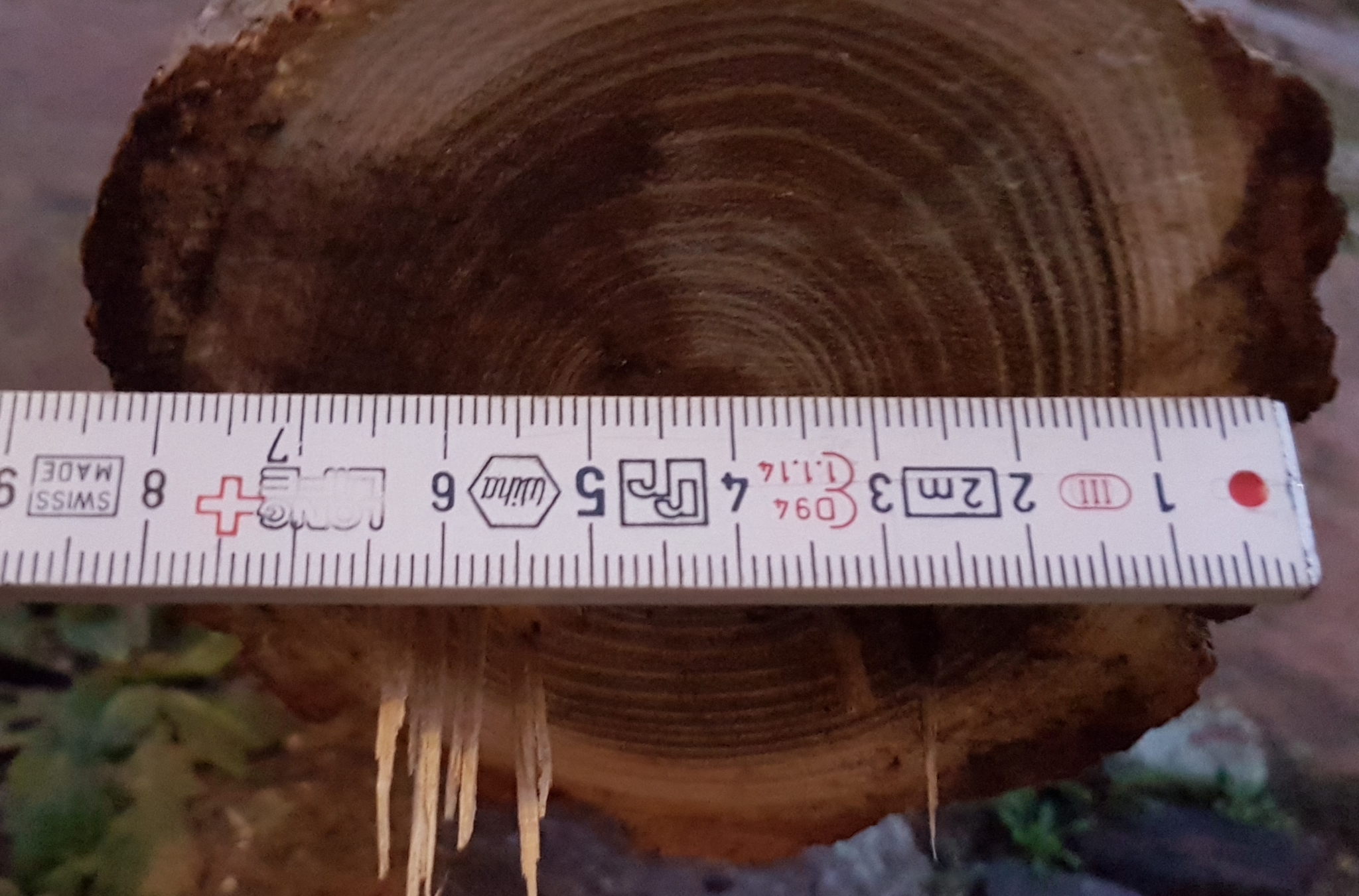

Seltsamerweise sieht man höchst selten Bogen mit Robinie als Backing (ich hab noch keinen gesehen, das haben aber sicher schon viele Bogner gemacht) - Robinie müsste hervorragend geeignet sein, mindestens so gut wie Esche, wenn nicht noch besser. Nur ist es wohl schwierig gerade genug gewachsene Bäume zu finden. Und dann hat das Zeug noch den schlechten Ruf sich gerne zu verziehen. Das liegt aber wahrscheinlich eher daran, dass die Bäume einfach aufgesägt werden, ohne auf die Jahrringe zu achten. Ich musste hier übrigens die "Seiten" nehmen und gehe deswegen davon aus, dass die beiden Hälften sich seitlich verziehen werden. Vielleicht habe ich aber auch so gut geschnitten, dass nichts negatives passiert. Schau mer mal. Auf alle Fälle konnte ich das schöne Zugholz, das zweifelsfrei vorhanden ist, leider nicht nutzen.
Und wenns nicht mit den geernteten Hölzern klappt, wirds trotzdem gebaut - ich finde diese Bilam-Saami-Style-Bogen super - das wirklich einzige was mich daran stört, ist das relativ niedrige Gewicht.
Wir haben hier bei uns in den Wäldern 2 Flüche - Robinie und Späte Traubenkirsche. In dem Erntegebiet der Hölzer stehen zich Robinien, die zumindest auf den ersten Blick sehr gerade gewachsen aussehen. Nachschub gibts also jede Menge.

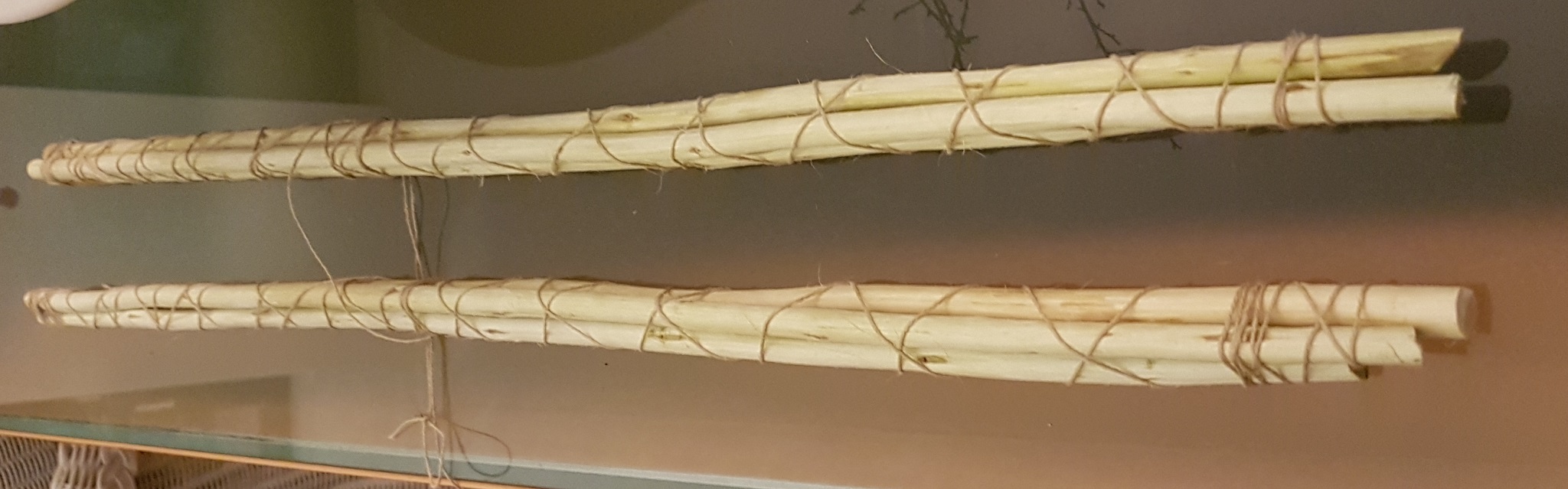

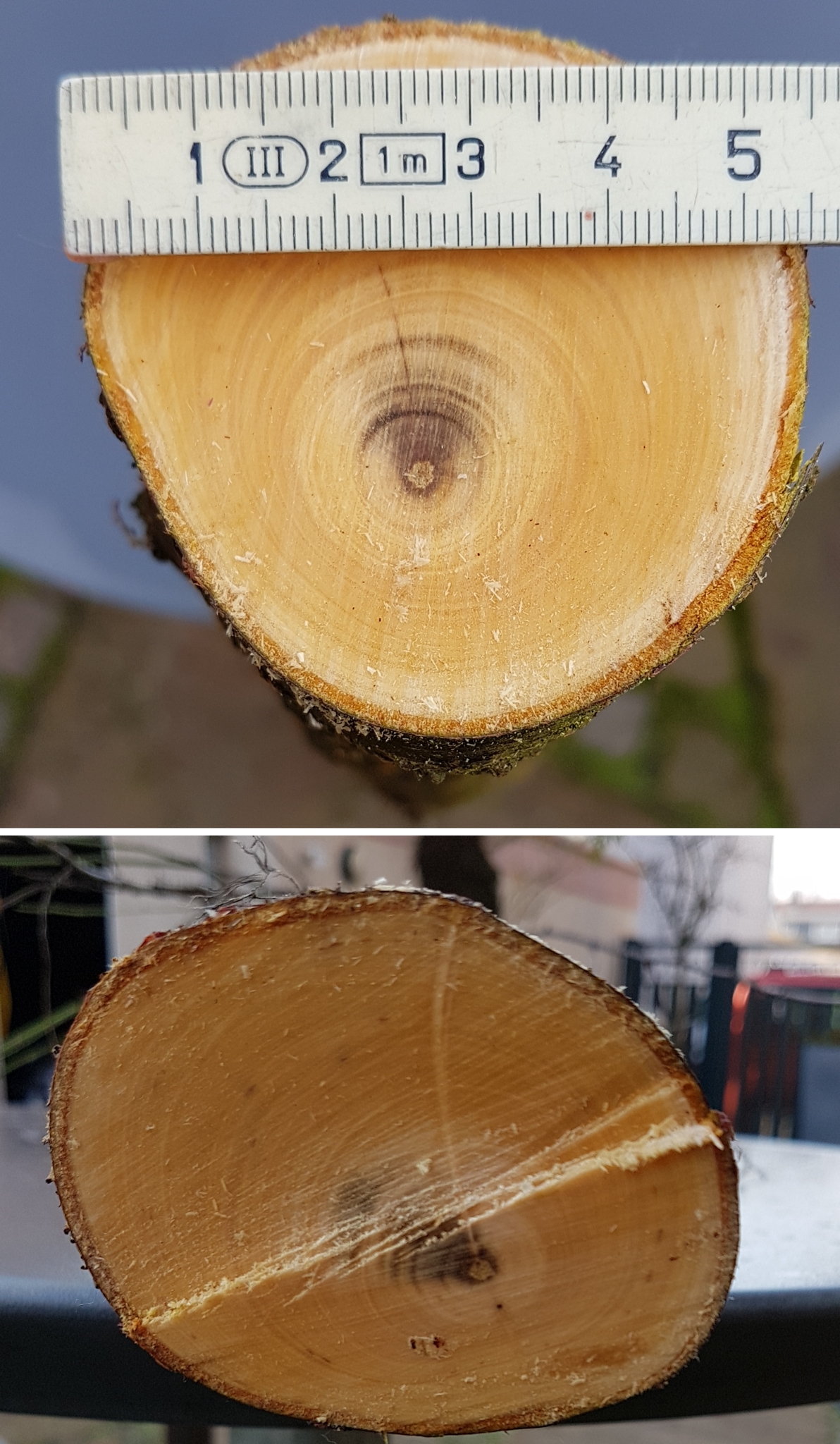

Danke, ja ich bin vor allem auf die Trocknungszeit der Kirschpflaume gespannt und die Robinie ist ja auch recht dichtes Holz und somit auch nicht gerade für's Schnelltrocknen geeignet. Aber deswegen steht die Robinie auch schon in meiner Baukammer, bei ca. 20° C und wenn in 2 Tagen das Kirschpflaumen-Teststück noch nicht gerissen ist, kommen die anderen beiden Stücke auch in die Baukammer. Die meisten Leuts lassen die Hölzer ja erstmal 1-2 Wochen draußen oder so - das spar ich mir und mache Trockenzeit gut, wenn nix reißt .

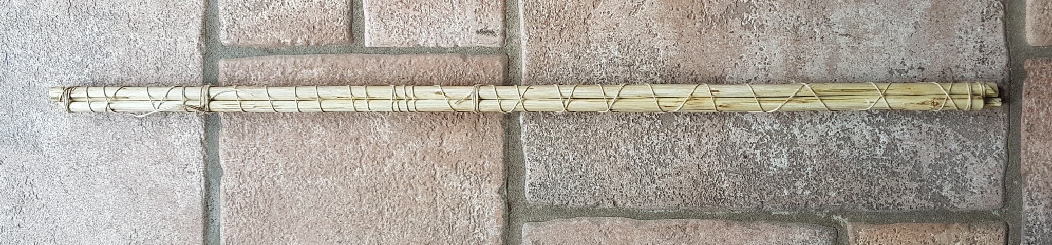

Am interessantesten wird aber, ob sich die Kirschpflaume derb verziehen wird, denn die musste ich ganz ungünstig aus den Stücken raus schneiden - würde ich sonst nie so machen. Der Markkanal lag extrem außerhalb des Zentrums und das Stück hat stark ausgeprägtes Zugholz, also wie gemacht zum verziehen
Hier nochmal das Foto

Heute hab ich mal auf die Husche ein paar Hasel-Pfeilschäfte besorgt (sind 2-jährig und schön dick). Von 11 sind 6 übrig - 2 waren schon vertrocknet, 2 hatten zuviele Äste und einer ist beim groben richten gebrochen.
Die Dinger werde sicher etwas snaky, macht aber nix, sowas kann auch gut fliegen. Mit dem richten werde ich wohl in 2-3 Tagen anfangen.
Alles andere trocknet vor sich hin, ohne großartig Risse zu bilden oder sich zu verziehen. Die Siyahteile dürften in 3-4 Tagen trocken sein.

Hmmm, ich verstehe nicht wirklich was Du meinst Ich möchte garnix reflexes, die Teile sind ca. 80 cm lang und längs zersägt, zusammen gezwungen und sollen möglichst gerade beim trocknen bleiben (was sie auch tun ), da das die Bauchlage gibt.
