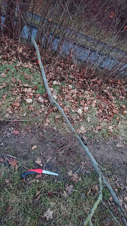

Ich bin zeitlich bedingt noch nicht dazu gekommen, die Säge anzusetzen, aber hier schon mal ein Foto des Kandidaten: Morgen früh hol ich ihn.

Bist dir sicher dass das ein Hartriegel ist?
Die roten kleinen Ästchen weiter vorne sehen mir nach Hartriegel aus, aber bei dem Stamm hätte ich eher auf Esche getippt oder?

Ich behaupt mal, das a) Sanne einen Hartriegel von einer Esche wegkennt und b) man auf dem Foto nicht annaehernd genug sieht um das Stangerl bestimmen zu koennen.

Aber das markierte Stämmle sieht aus wie ne Esche gell?

Wird Sanne ja dann an den Knospen sehen, gell.

Dochdoch, das ist ein Hartriegel.
An der Straße entlang ist es nur so, dass die Bäumchen ab einem gewissen Alter von Flechten bewachsen sind und man von der Rinde kaum mehr was sieht. Hätte auch ein Hasel sein können.

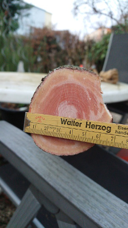

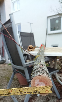

Da liegt er, mitsamt Säge: Hier die Äste: Heim getragen: Und ein paar Maße: Das ganze Teil ist 2,12m lang.

Schade dass die Farbe nicht so bleibt wenn's Holz trocken ist. Ein schönes Stück hast Du da gefunden.

Jetzt seh ich es au, sorry
Sieht vielversprechend aus

Ja, die Farbe ist toll. Das ist mein erster Hartriegel, ich wußte nicht, dass die so ein Holz haben.

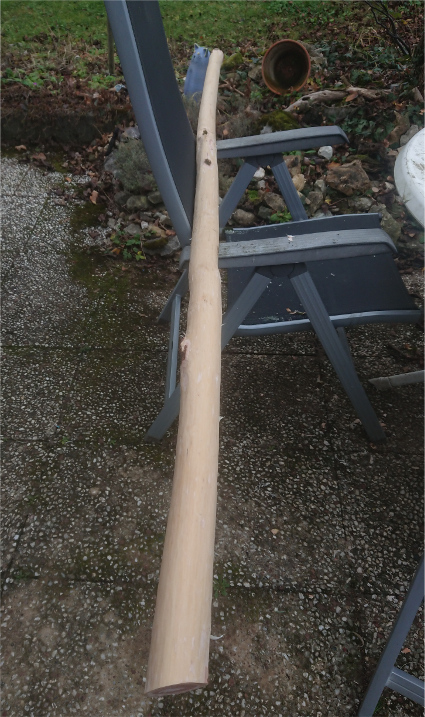

Hab vorhin ein wenig weitergemacht. Er hat zwei Astwülste, einer ist eher oberflächlich und fällt weg (im Bild unten seitlich), der andere (im Bild oben ziemlich oben) könnte interessant werden.
Am schmaleren Ende muss ich ein Stück absägen, im Moment ist er viel zu lang. Ziel sind höchstens 1,80m.
So wie der Stamm auf dem Foto liegt, werde ich ihn wohl bearbeiten. Bogenbauch liegt oben.

Das wuerde ich hier mal ernsthaft und amtlich beweifeln. Kann ja sein, dass du den Stave, den du von mir in Reutlingen gekriegt hast ned fertig gebaut hast, aber das war auch ein Hartriegel. Die Holzfarbe kann recht maedelmaessig sein. Rosa...

Was die Farbe angeht: mein Mann hat die Fotos nur von weitem gesehen und dachte, ich hätte ein Stück rohes Porchetta fotografiert ...

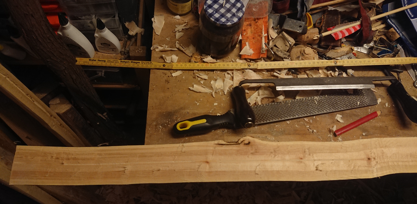

Heute habe ich nur eine Seite runter arbeiten können (neben anderen Tätigkeiten, ich hab nicht den ganzen Tag im Keller gestanden).
Ich merke, dass ich letztes Jahr so gut wie nichts gemacht habe, und wenn doch, war es mit Eibe. Da ist der Hartriegel deutlich zäher.
Feststellung: ich werde die eigentlichen Arbeiten dann hauptsächlich mit der Raspel durchführen. Beim Runterarbeiten mit dem Ziehmesser hat es mir mehrfach richtige Fetzen herausgerissen. Das war im jetzigen Stadium noch kein Problem, aber später brauch ich das echt nicht. Den Markkanal kann man leicht mal übersehen.

Also ich kenne das Problem auch beim Hartriegel. Vielleicht liegt das auch an dem geraden Ziehmesser( So eins wie in deinem Bild ich auch). Ich habe mir deshalb noch zwei alte in EBay besorgt, die geschwungen sind.
Versuch mal vorsichtig das Ziehmesser nicht im 90° Winkel zu ziehen sondern schräg zur Zugrichtung.
